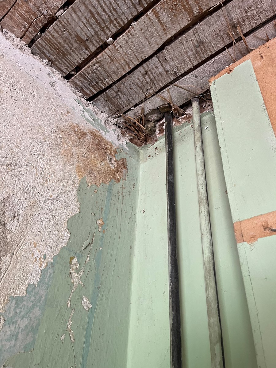

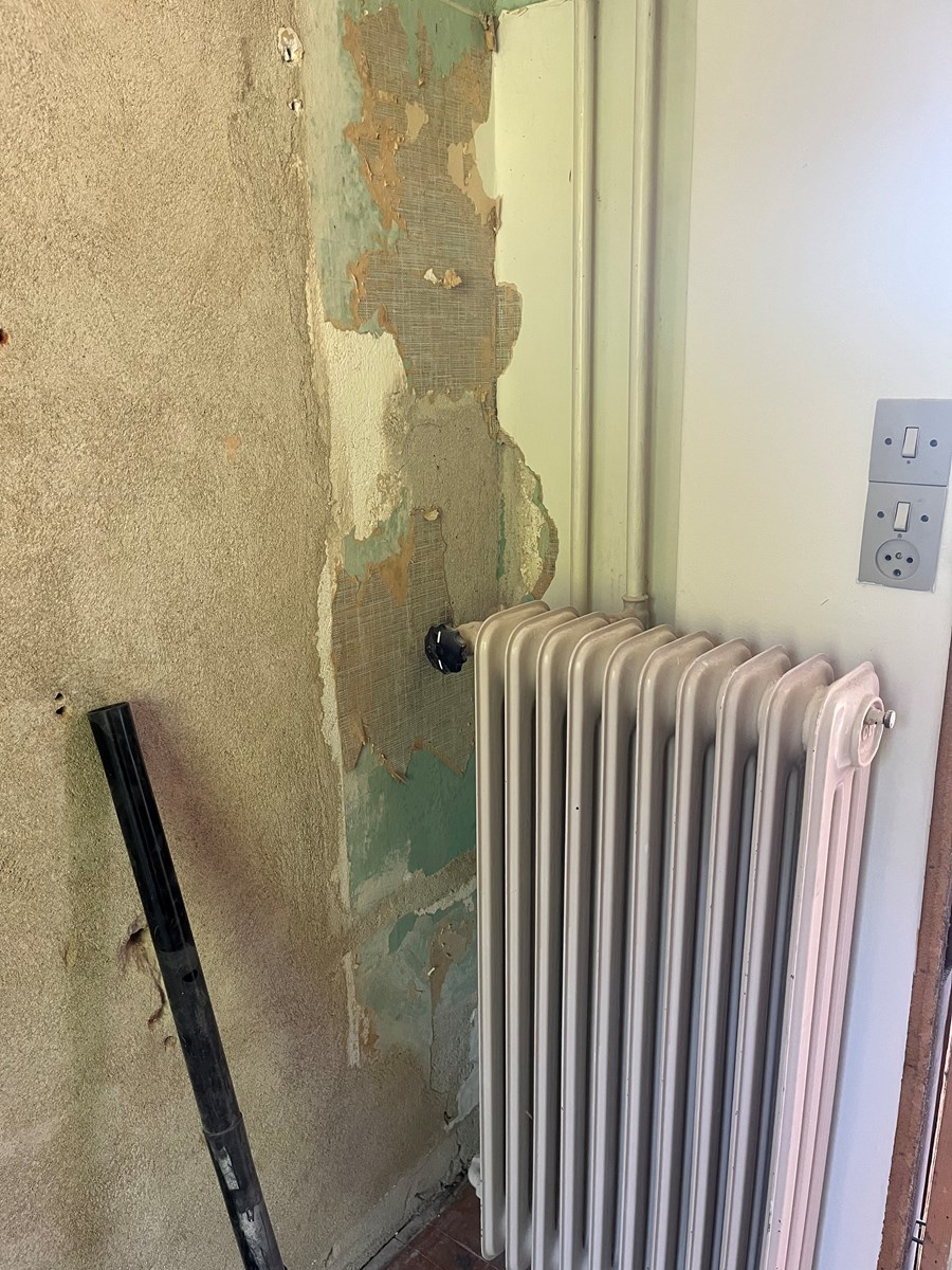

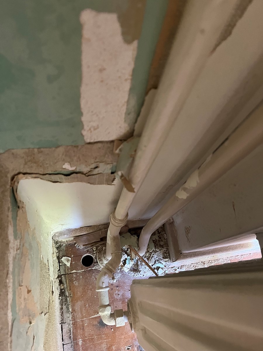

Jeg skal bygge ny let Skillevæg i fibergips, hvor den gamle i masonit har stået ifb. M. Renovering af etage. Jeg er i tvivl, om jeg må føre væggen til ende og lukke ‘hullet’ bag radiatoren (se billede) eller om dette betyder skjulte samlinger på rørene (hvilket vel er forbudt?) Det ville kosmetisk være langt at foretrække at få lukket af.

Jeg ville lave en væg stump som nemt kunne tages væk. Det kunne være på den nederste 1/3 del hvor samlinger er.
Man skruer et stykke fodliste / gerikt på den faste del, og kan så stikke den løse væg ned bag fodlisten og på den måde holde den på plads. Øverst på den løse væg igen en stump fodliste hen over samlingen, som holdes med 2 synlige skruer.
Tak for ideen, det lyder som en god og vel også lovlig måde at komme omkring det på.
