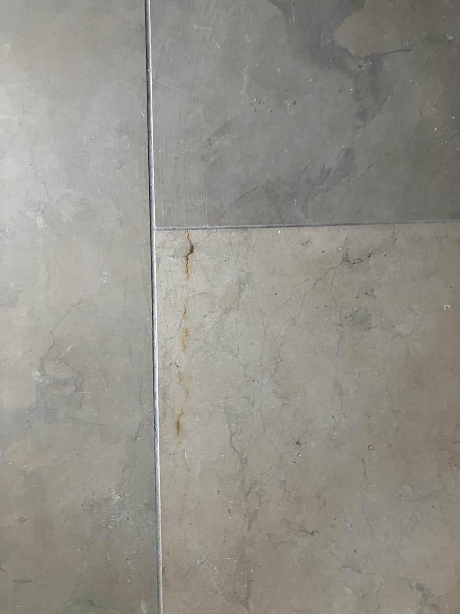

Vi har lagt naturfliser i vores køkken. Der er kommet nogle “rustpletter” visse steder. Har prøvet at fjerne med er produkt fra Mellerud der netop skulle fjerne disse pletter, men de vedbliver at være der. Farve bliver lilla ved påføring som det skal efter produkteranvisningen, men altså pletterne går ikke væk. Nogen der har erfaringer med det?
Den eneste mulighed jeg kan komme på,er WD 40,som sprøjtes på l meget tynde lag,evt.massere med en tandbørste,og derefter suge med køkkenrulle.Efterrens med benzin.

Hej Casper, du skal prøve at køre i jem og Fix og købe en flaske Borup Oxalsyre til 24,- kr., som du skal blande et låg-fuld eller to op med lunken vand og påføre pletten og lad sidde medens du drikker din kaffe, afvask pletten og miraklet er sket - og hvis ikke, skal pletten have en tur igen.
Jeg ved at det f.eks. fjerner rust fra et betongulv og jordslået pletter fra teltet og tøj. Har ikke prøvet midlet på natursten, så prøv lige først et sted man ikke ser.
