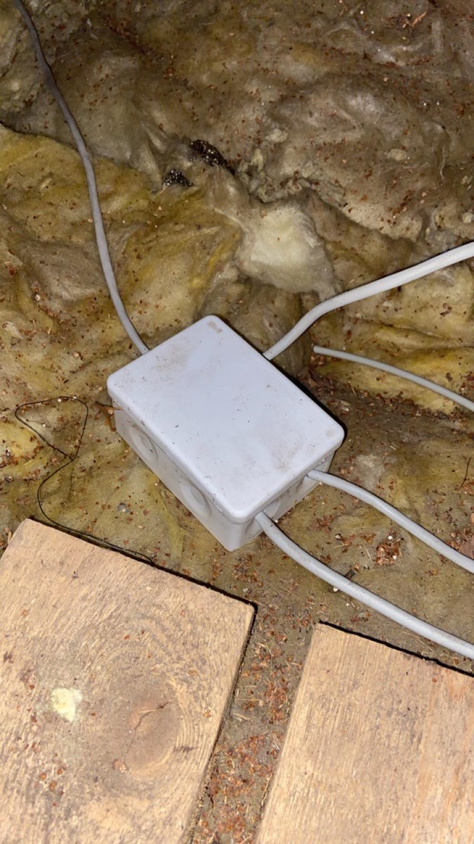

Jeg var lige på loftet - netop for at gøre det den anden vej....

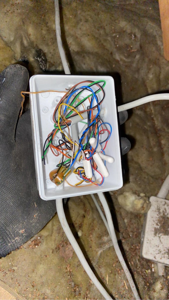

Men her er jeg så også stået af. Ledningen går ind i denne boks og ved åbning ser den således ud. Er det alt for avanceret for en ikke-videns mand omkring el at koble ledningen fra?
Har kun lokaliseret én ledning den 'tykke' der kommer øverst til højre og ind i boksen. Fra ét værelse.
Det du har fundet på loftet er vist tlf-ledninger. De er sikkert tilsluttet en boks på din ydervæg.

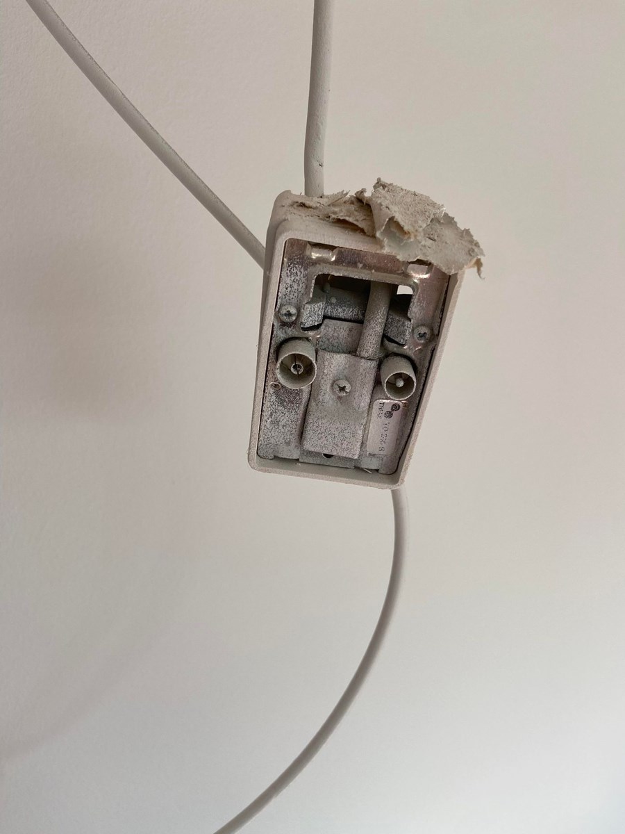

Det du har vist fra værelse/stue er coax kabler til TV eller radio.
Det er ikke de samme, men kan alle fjernes hvis i ikke har fastnet tlf.

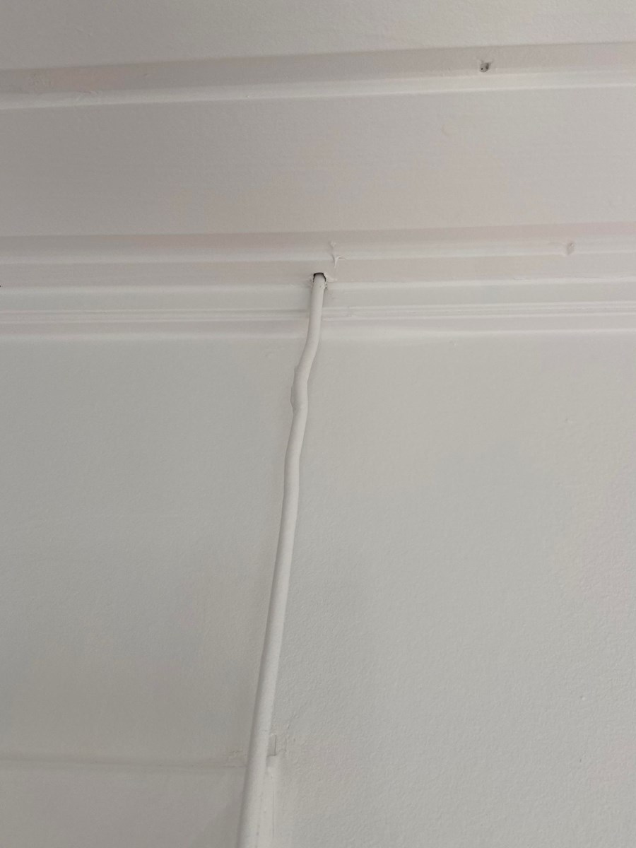

På dit første par billeder viser du et kabel som går opad, næste billede et antenne stik, og et kabel bagved. Antenne ledning kan føles lidt nupret uden på isolering, hvor ​telefon ledninger er glatte.
Det er ikke antenne du har fundet på loftet men noget telefon samling. Det kan have sammenhæng med kablet bag dåsen i dit første indlæg.
Prøv at hive i 1( et) kabel oppe på loftet og om der er noget der bevæger sig ned i rummet. Dernæst et af de andre osv.
Men antennekabel må finde et andet sted.
Hvis i har fastnet enten til telefon eller modem ( internet) så skal du ikke skille ledninger ad i dåse. Men du kan klippe alle ledninger tæt på samlinger til netop det kabel som du ikke skal bruge.

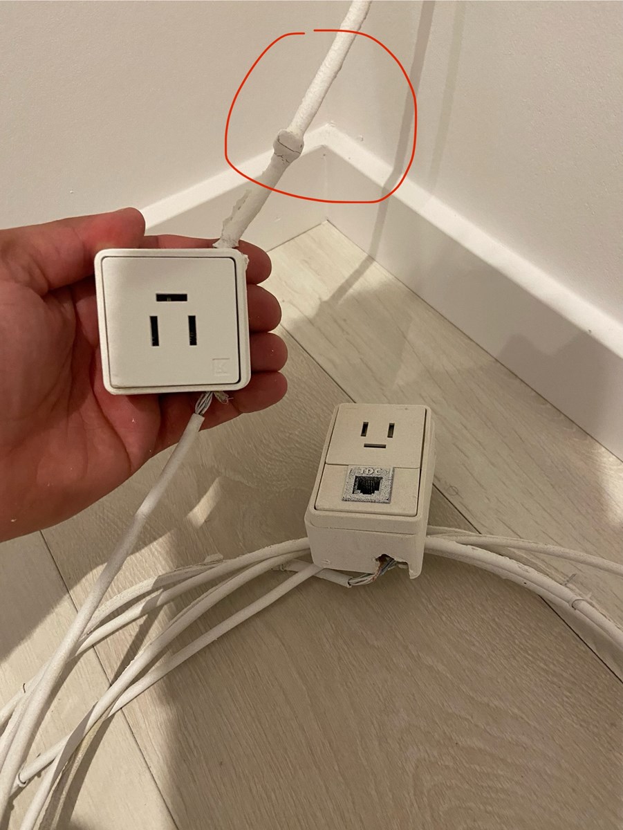

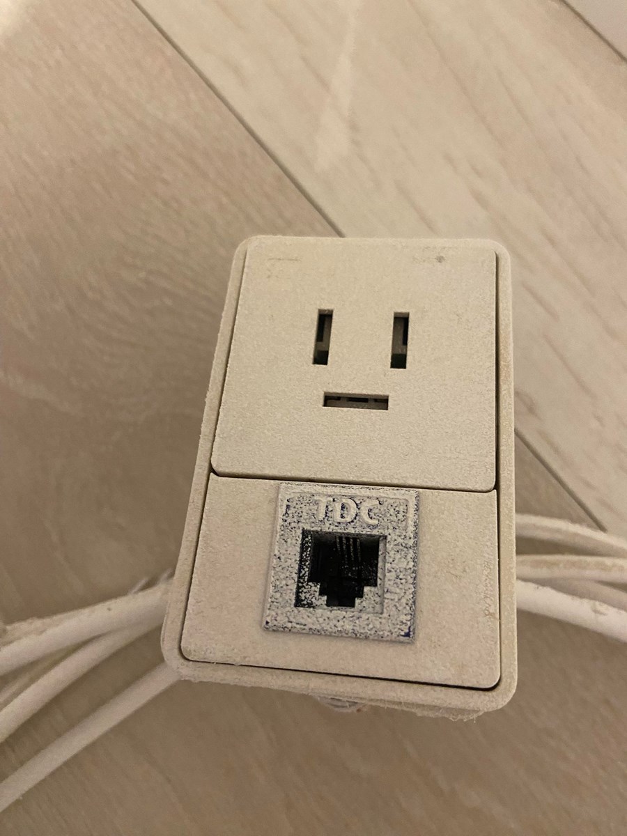

Billedet, hvor ledningen går op på loftet, er monteret til boksen på andet billede, men som det ses er den også monteret til en anden boks. Se vedhæftede.
Jeg har ikke fastnet og heller ikke fastnet til modem. Og skal heller ikke have det. Derfor jeg gerne vil af med disse bokse. :)
Du kan godt fjerne begge dele.
