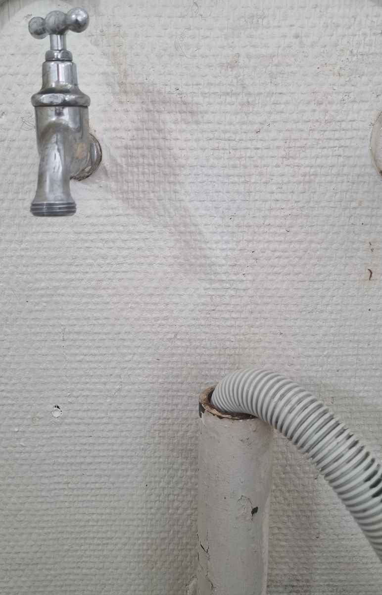

Ude i vores bryggers ( gammelt 70er hus) Har vi sådan en vandhane og afløb ( fra vaskemaskine) Det føres ned i gulvet til siden af risten i gulvet.
Min hustru har et stort ønske om en vask i bordpladen over her.
Tænker man må kunne sætte en vandhane på og bare kun benytte det kolde vand i den? Men hvordan skrues den bedst på sådan en hane? Og hvad pokker stiller man lettest op med afløbet i vasken?
Hvis den gl. hane er skruet i en egnet indmurings dåse er det ret simpelt - byt den ud med en ballofix, stophane eller lign. og før dit koldtvands batteri hertil. Hvis afløb er med vandlås, behøver du i princippet heller ikke dette fra en håndvask / vaskemaskine. Så afløb fra håndvask med grenrør til vaskemaskine. Husk også et T-stykke fra koldt vand, så vandtilførsel til vaskemaskine oprettes - obs på evt. aqua stop og plads til dette også. Tag lige et foto af afløb i gulvet.

 jo det er et krav , og ved du ikke meget om det , er det også en god ide , det tager ham max en halv time
afløbet sætter du bare et grenrør på
Jo loven siger autoriseret arbejde.
Man skal lukke ved hovedstophanen, og gevind på den nye skal omvikles med pakgarn og salve.
