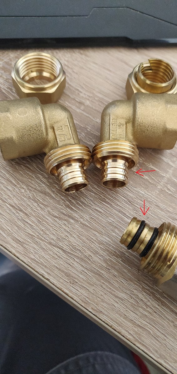

Jeg købte pexfittings fra biligvvs og de sendte en uden sorte pakninger, passer den til alupex?
Kan dette bruges med alupex rør? hvis de ikke har sorte O-ring pakninger ?
Ja hvis fittings er til 16mm.

men hvorfor har de ikke O-rings paknings ?
er sådanne fittings sikre?
Uden at kloge mig for meget, må der så være flere typer. Jeg ville ikke samle noget uden pakning.
LINK
Uden at vide noget om det - men så ville jeg forvente at alm. polyethylen PEX-rør  at de er nemmere at deformere og at man kan lave et tæt samling vha. en kompresfitting. Det ses når man skille en brugt PEX-samling ad - så kan man se at polyethylendelen  har fået kræftige forsænkninger.
Hvis det er Alu-PEX - så ville jeg umiddelbart tro at det være sværere at lave en deformation af alu-delen som kan holde helt tæt - og derfor hjælper det med en 1-2 o-ringe.
På dem uden o-ring, sker tætning ved at røret klemmes hårdere, derfor vil du også skulle stramme omløberen mere end ved gummiringsfitting.
Det skal nok blive tæt, ulempen er at det ikke skilles ad så let igen, og du kan ikke koble pex-røret af og på flere gange, så let som med typen med gummi.
