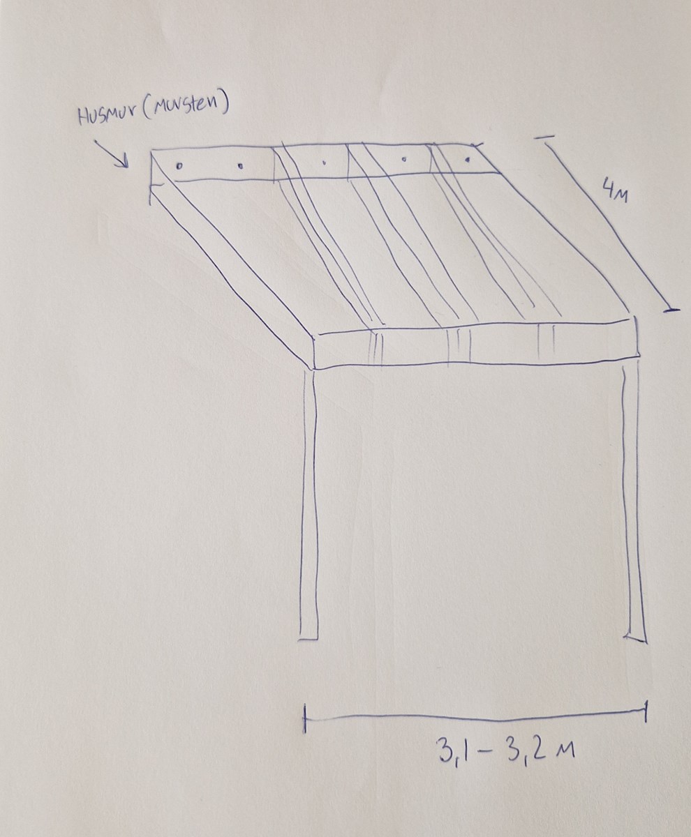

Jeg skal lave et lille overdæk på en terrasse der skal have et let thermotag.
Spærrene gøres fast på husmur, og skal være 4 meter lange (100cm afstand). Overdækket skal være lidt over 3 meter bred.
Jeg tænker at bruge ​45x145 spær, og en rem på ​45x175
Hvad tænker i om de dimensioner? Er det nok?
Se evt. Billede
Mvh sne'keren fra fyn
kommer an på taghældningen , men umidelbart ville jeg ikke være bange for det
har selv lavet med 120*45 med et spænd på 3,6 , dog med 75 cm imellem , de klare det fint uden at bøje ned
Tak for svarene.
Tror at løsningen er 175mm på både spær og rem, og så laver jeg remmen dobbelt og skruer sammen 2 stk 👍
