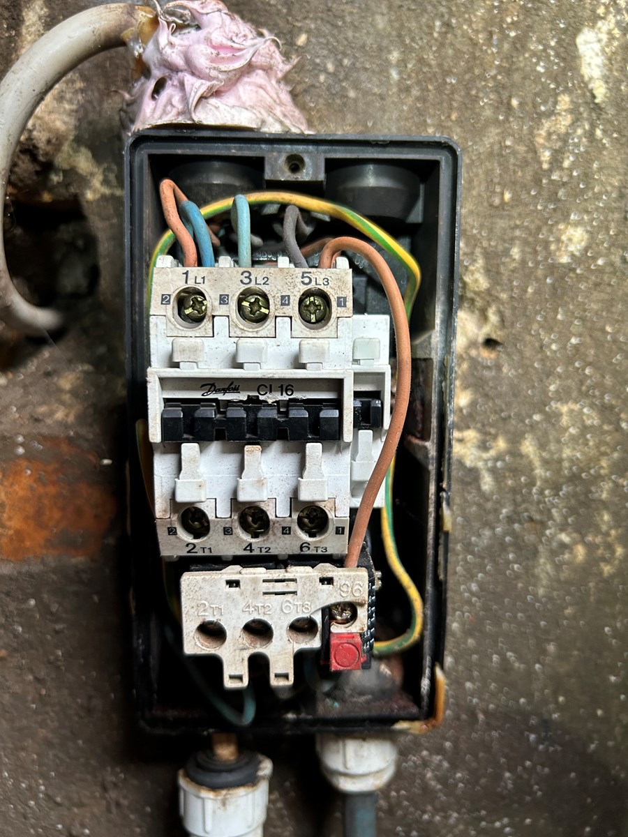

Jeg skal have fundet den rette dimension på en nødgenerator.
Den skal trække en Grundfos grundvandspumpe.
Pumpen er 3-faset og har et ældre Danfoss CI 16 kontakt. Kontakten er justeret jf mit billede. Umiddelbart ser det for mig ud til at det er sat lavt.
Formodentlig er pumpen på 1.5 Kw.
Jeg har talt med Powergenerator.dk som anslår stratstrømmen til at være 8200 W.
Mit spørgsmål er: har Danfoss kontaktens justering indflydelse på startstrømmen, sådan at jeg kan købe en generator som fx kun er på 5-6000 W.?
Mange hilsner
Polite

Motorværnets indstilling har ingen indflydelse på startstrømmen. Hvis du overvejer at købe en generator på 6kW, ville jeg prøve om, pumpen kan startes uden softstarter. Det er lige til øllet. Men prøv det. Kan den ikke starte uden softstarter, kan du købe en softstarter til ca. 1500 kr.

 Okay, undrede mig bare over justeringsmuligheder på motorværnet.
Jeg vil helst købe en dieselgenerator til ca. kr. 17.000 den er på 6000W. Min opfattelse er at det er lidt bedre kvalitet og den har mindre brændstofforbrug. Jeg kan købe en benzingenerator på 8200W. Til kr. 10.500,- så det er ikke fordi jeg vil spare på indkøbet, har blot mere tillid til en dieselmotor…

 Justeringsmuligheden på motorværnet er der for at dække over et større område. Motorværnet er en meget træg sikring tilpasset drift af motorer. Det betyder, at kortvarige strømstød som f.eks. startstrøm ikkeudløser sikringen. Længere varende overstrømme f.eks. overbelastning af motoren vil udløse motorværnet.
