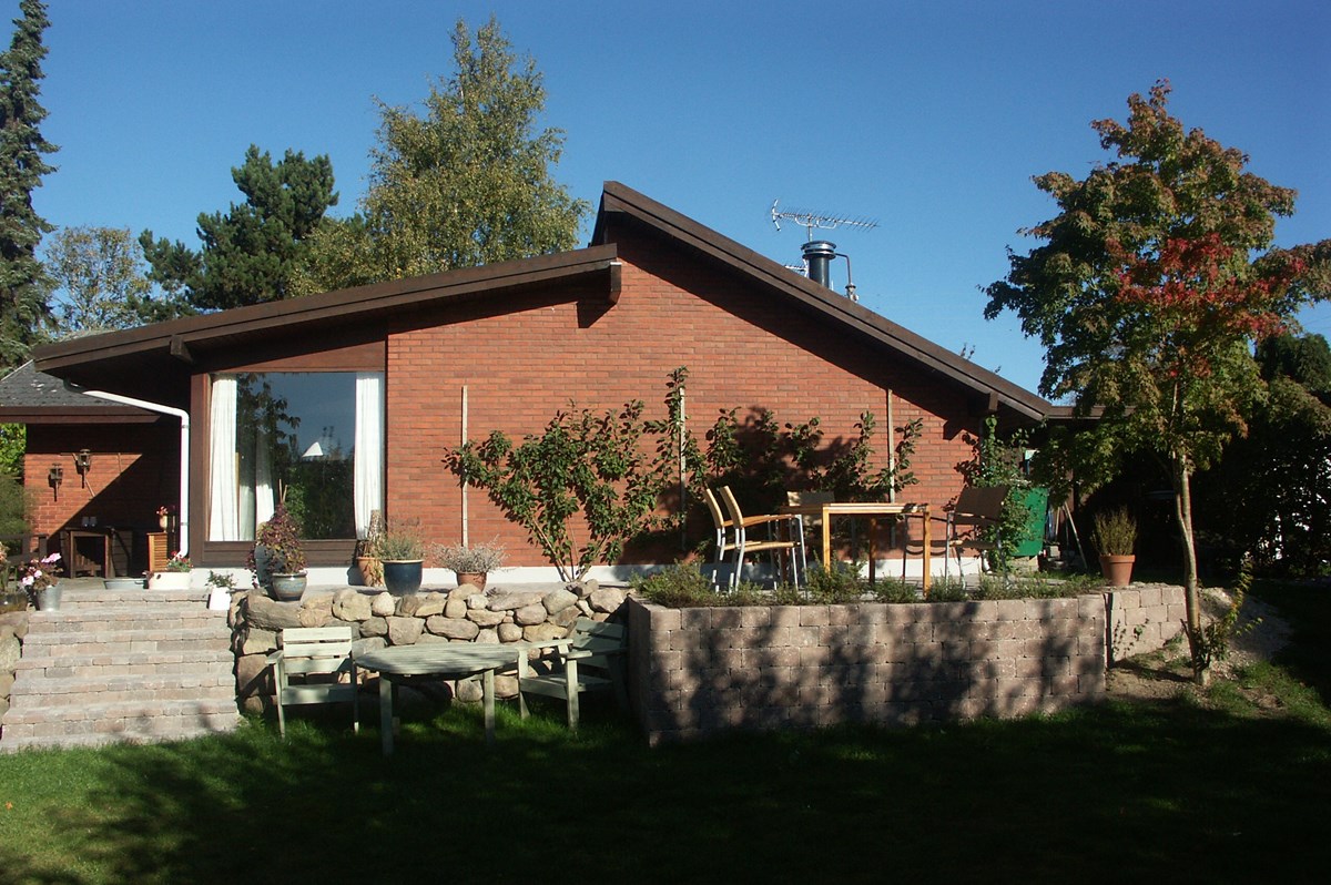

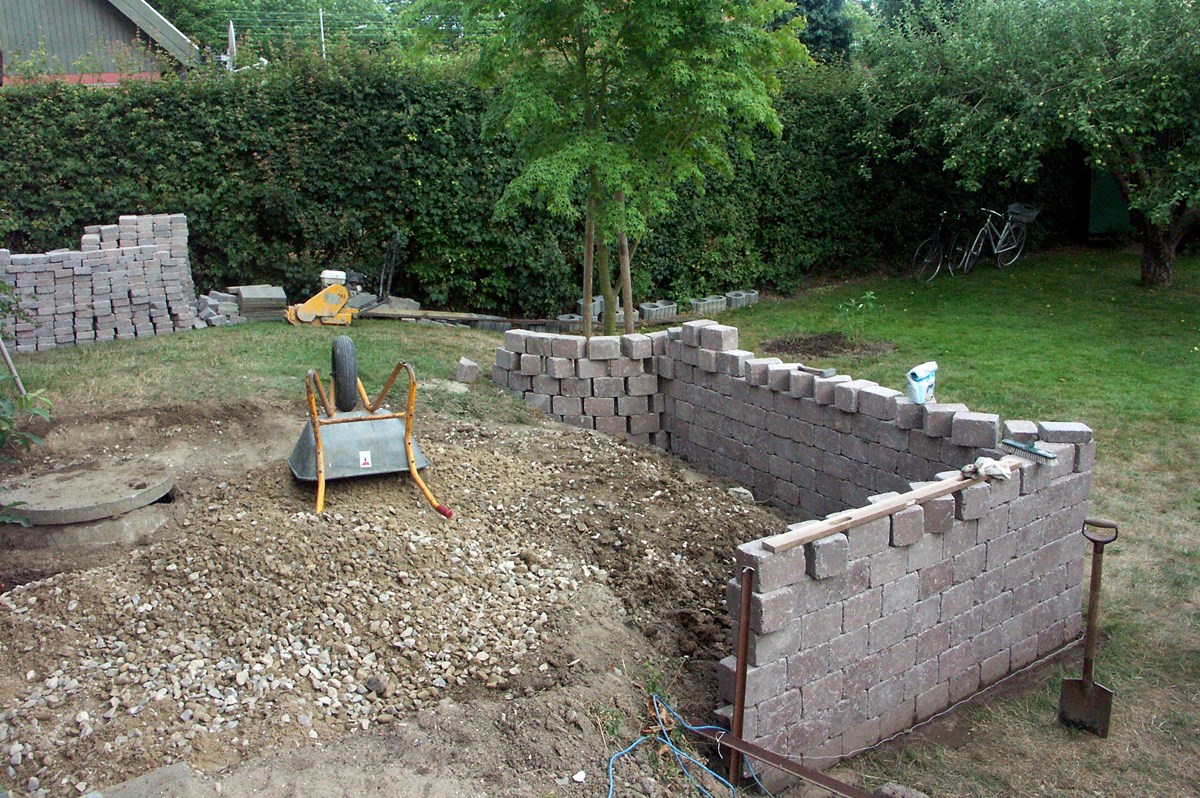

JohnLarsen 2868 3500 21-06-2024 15:26 je_ns skrev den 21-06-2024 14:21:44Du kunne jo også bygge det op i herregårdsblokke.Det lavede vi det i for 15-20 år siden. Klistret med noget LIP. Holder stadig Alle besparelser omregnes til fl. rødvin👍

JohnLarsen 2868 3500 21-06-2024 17:44 Jeg mener at huske jeg støbte i en rende, og lagde nogle (funda?)blokke i vatter, og så klistrede herregårdsblokke opad som vist. Tæl og gang selv højden. Alle besparelser omregnes til fl. rødvin👍

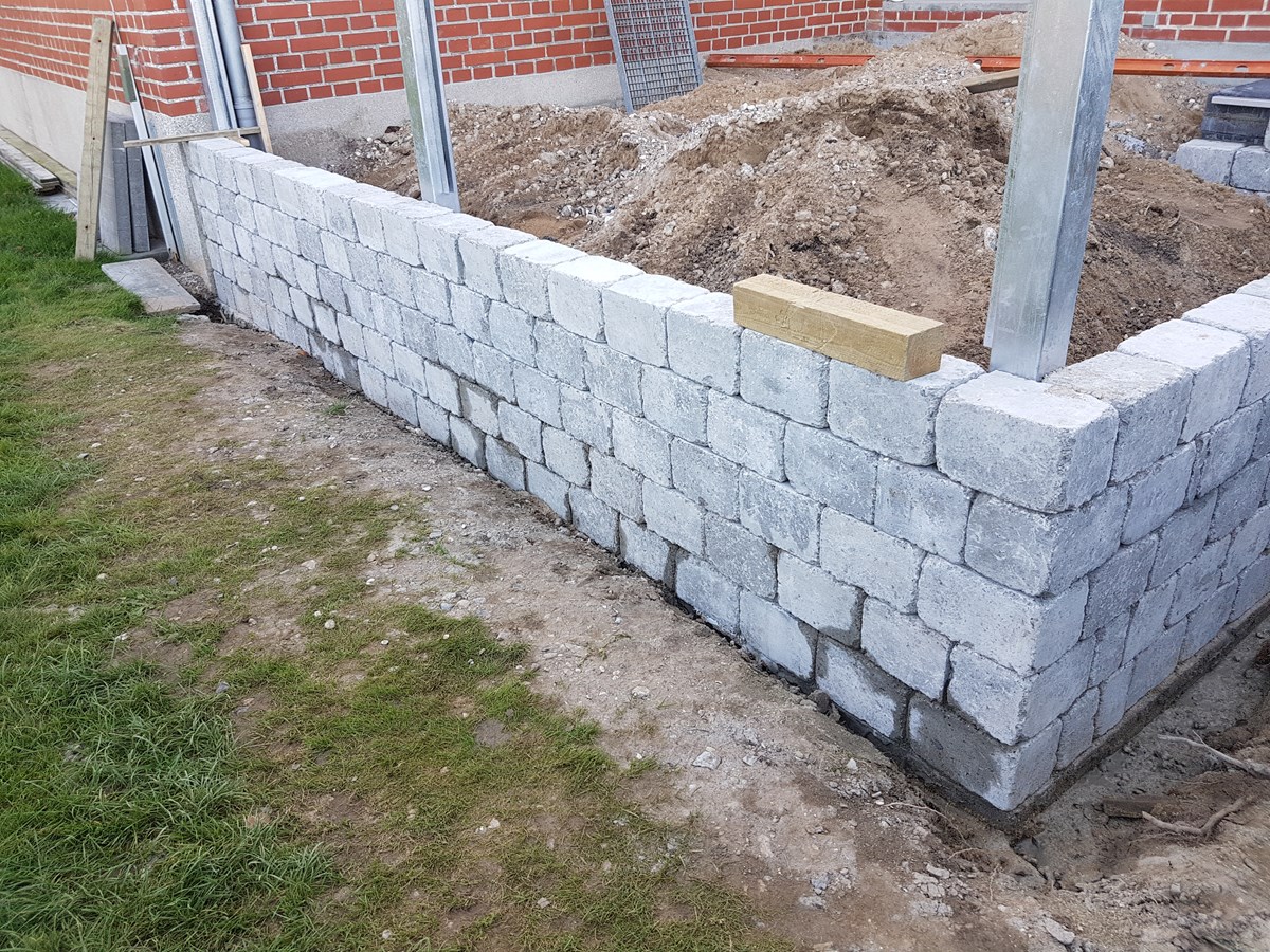

Thomas_Mygind 1456 2880 21-06-2024 20:07 Brugte også Herregårdsblokke - Sienna-mix til højbede.De er dog bare stablet op og lagt i forbandt - uden klister - men de står stadig fint efter +10 år. Tænker at frosten / vintrerne vil være hår mod LIP/mørtel...
JohnLarsen 2868 3500 21-06-2024 20:51 @ Thomas Husker ikke hvilken LIP jeg anvendte. Læste at den holdt ved -?? grader, og det gjorde den. Alle besparelser omregnes til fl. rødvin👍

je_ns 13055 21-06-2024 21:49 Jeg brugte Alfix CombiFix (Lip har helt sikkert et tilsvarende produkt) til herregårdsblokke, det holder fint til frost, det har stået i 5 år indtil videre, og ingen løse blokke. Vi prøver igen, i morgen --
