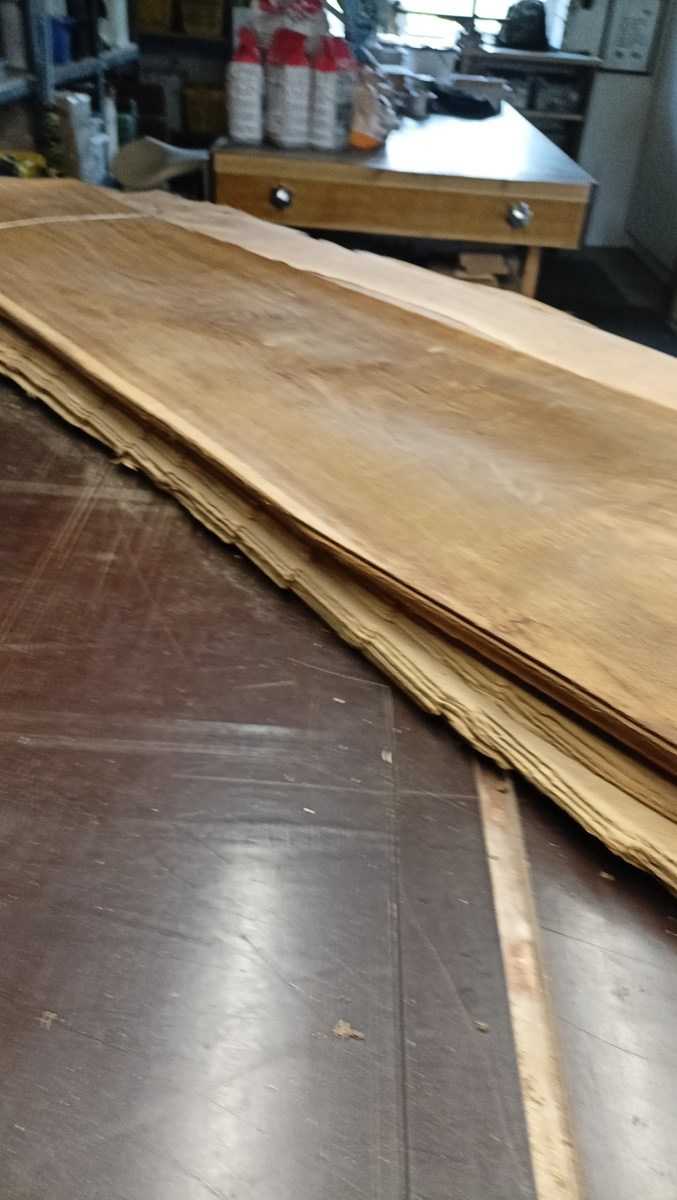

Jeg har fået fat i en bunke meget gammelt finer fra en nu lukket snedkermester.
Fineren er ca 3mm tyk og det meste er eg og teak, tror jeg... Det mest fantastiske er at der flere "stammer" som er skåret i "skiver", hvilket betyder at der feks kan laves spejl finering.
Men nu kommer der lige et par spørgsmål til de garvede træ folk herinde.
1. Hvad limer jeg det med?
Når jeg googler det spørgsmål, så er hovedparten på kontaktlim, hvilket giver mening når det gælder nyere finer der måske kun er 1-1,5mm tyk, men hvad gør man med over 3mm tyk finer?
2. Når man limer finer på en plade, så anbefales det at også lime noget på den anden side, for at undgå at pladen slår sig. Gælder det også hvis man bruger krydsfiner som plade ?
du bruger alm hvid lim , husk lidt vægt på den første halve time
du skal have noget på begge sider , men er det ikke synligt , kan du bruge avispapir elig , det har samme efekt
Hvid snedkerlim. Men den med "lidt vægt" holder ikke, der skal ordentligt tryk på.
