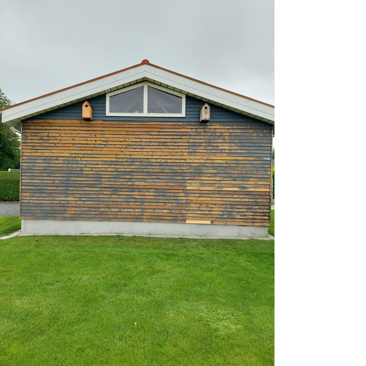

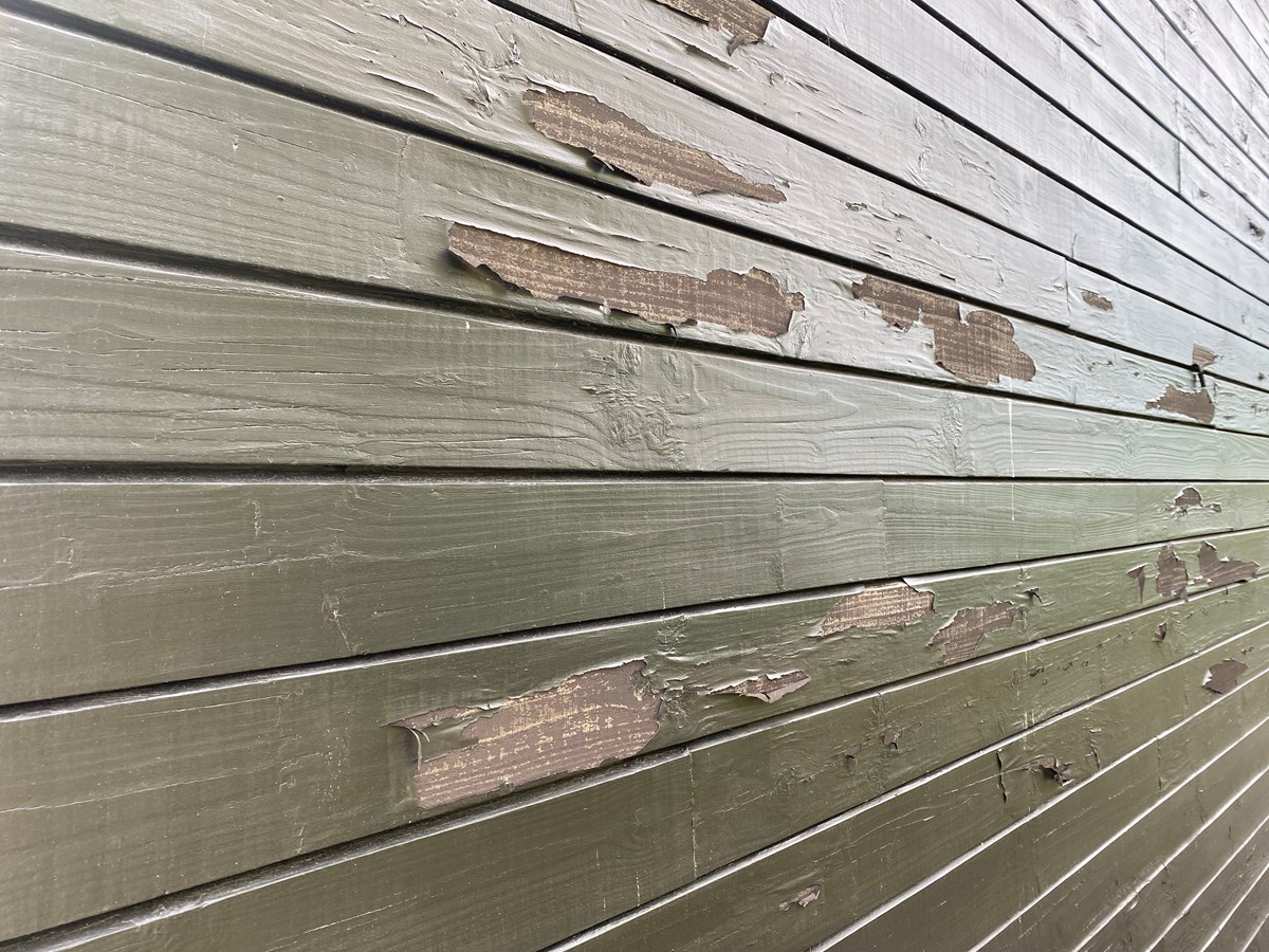

Jeg skal male en udendørs trævæg om, fordi den nuværende maling skaller af.
Jeg skal fjerne malingen, men det tager meget lang tid med kun en metalskraber.
Jeg spekulerer på, om der er nogen anden hurtigere måde at fjerne det på? Jeg overvejede en orbitalsliber, men er det det rigtige værktøj?
Nogle anbefalinger?
Tak.
Du behøver kun at fjerne det der sidder løst, så en malingsskraber er alt rigeligt.
Hvis du går i gang med en excentersliber ændrer du udseendet på overfladen. Så er det i hvert fald 100 % af fladen du skal over.

Jeg havde en gavl på min carport ​hvor træbeskyttelsen skallede af, ​jeg brugte en "grød" af kaustisk soda, skrabte det værste af, og brugte højtryksrenser, med en patio cleaner til resten, det gik utrolig nemt.
(prøvede først med brun sæbe dækket med plast, som sad i et døgn, det havde ikke den store effekt)
Det fjernede det meste, skulle alt have været af, skulle de have haft en omgang mere, men det var ikke nødvendigt.
Jeg lod træet tørre nogle uger, gav det en let slibning med en excentersliber, og så ny træbeskyttelse..
