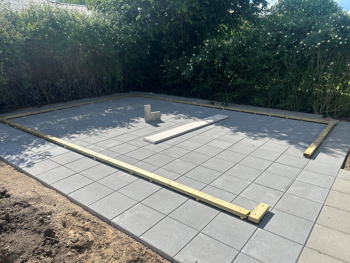

Jeg er i gang med et skurprojekt, med en kammerat som ved lidt mere end mig.

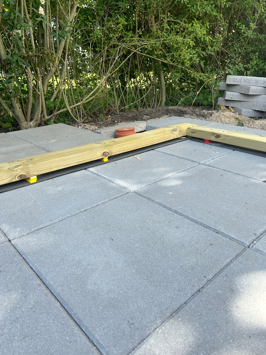

Han valgte at vi skulle fastgøre skurets ramme i fliserne, fremfor at lave punktfundamenter.
Rammen er fastgjort med kamskruer i alle fliserne, som er 40x40x6. skuret vil blive ​6,4x4,4m
Vil i mene det er helt ok i forhold til stormsikring, eller er det no-go? Burde der være nogle støbte punkter?

Det kan sagtens holde, men hvad gør jeres murpap godt for?

 Murpappen gør i dette tilfælde ingen gavn da bundremmen er løftet fri af fliserne med flere cm plastklodser.
Selvbygger med stort S.
Enig, og flere lag tynde styreklodser risikerer let at skride fra hinanden når underlaget ikke er stabilt.
