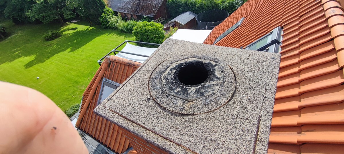

Hvilken skorstensafdækning er dette? Jolan 21 20-06-2024 17:14 Hej, Er der nogen der ved hvilken skorstensafdækning dette er, så jeg kan få den skiftet? Det er som om den 8 kantede "kerne" er højere end selve afdækningen. - Huset er fra 1991Den er ca. 81x81 cm. x ca. 16cm i hullet. 5 svar Følg tråden Annonce Annonce Annonce
bredker 3177 9760 20-06-2024 18:04 gå i et anerkendt byggemarked ( ikke et amatør som bauh , og silvan ) og vis dem billedet , så skaffer de nemt en der passerden sekskantede del er iøvrigt en isokernmen hvorfor vil du skifte den , umidelbart ser den da fin ud

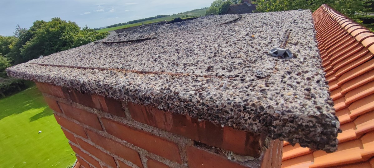

Jolan Trådstarter 21 20-06-2024 19:06 Jeg vil skifte den fordi fugerne under drysser ud, hele vejen rundt i første række fuge. - Begyndende i 2. række og den er knækket i udhænget udover murstenene. - for mig ser det ud som om den har mistet en del af "beton" laget?
ev elmand 30607 7480 20-06-2024 22:36 Det er en leca skorstens afdækning. Du skal absolut ikke få en magen til da de kun ikke har lang levetid.Lecanødder blandet med cement og så vibreret i en form. Så får det en tynd cement skorpe. Denne nedbrydes af svovl som er i røgen, og så virker resten som en si. Du kan få støbt en efter mål i polyester beton hos Polysan. Det er nu en gren under IBF koncernen. Tal med Direktør Villy Sørensen. Og nej jeg har intet med dem at gøre nu, men har medvirket til at få en fabrik op at stå i Polen. Har nogen samlet det, kan det skilles ad. Samles igen ? ?m.v.h. Erik (1/2 ekspert i mange ting)
johnm 613 21-06-2024 05:44 Der mangler en topring, men se på vvseksperten under dobbeltmodul skorsten der er det du skal bruge .
ev elmand 30607 7480 21-06-2024 08:34 Jeg har tidligere haft problemer med sådan en leca afdækning. Jeg klarede det ved at smøre et lag fliselim oven på. ( senere fik jeg ny skorsten så var det ikke aktuel længere) Har nogen samlet det, kan det skilles ad. Samles igen ? ?m.v.h. Erik (1/2 ekspert i mange ting)
