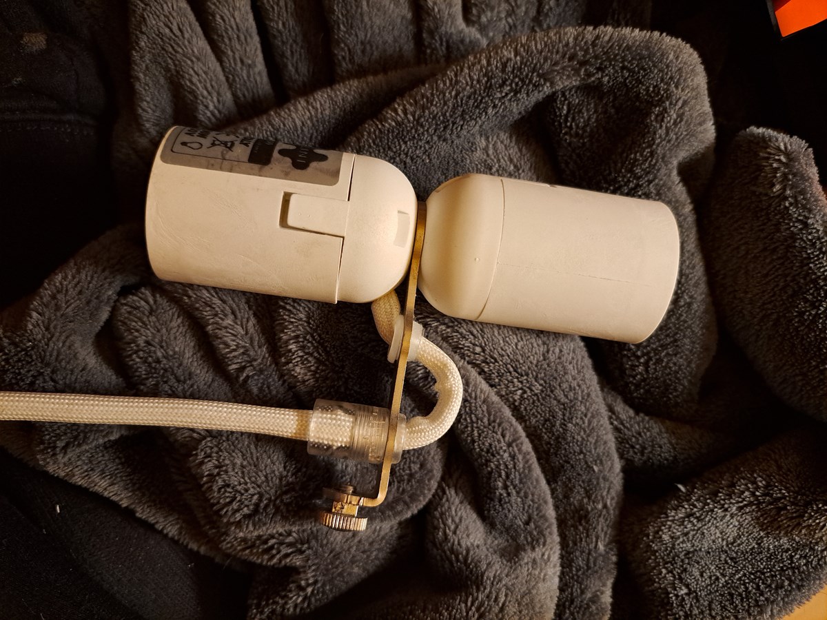

Jeg tænkte først at skille fatningen ad og sætte ny ledning i, men jeg kan ikke få dem skilt ad.
Kan jeg i stedet klippe ledningen af tæt ved fatningen og samle den og den nye ledning med en samlemuffe?
Du kan godt lave en samling under ex. en roset - men hvorfor kan gu ikke skille fatningen ad?.
I bunden af fatningen sidder en plast flig, som skal trykkes ud af indgreb, så kan den som regel adskilles. Den sidder der for "uautoriseret" indgreb og en sikkerhed for fatningen ikke skaller ad ved pæreskift. Eller er det de 2 tapper på siden der bøvler?
På dit første billede er vist fatningerne. Hvis du bøjer fligen ud, kan du sikkert skille fatningen ad, men du skal ikke forvente, at du kan skifte ledningen, hvis klemmerne er skrueløse. Så nye fatninger kan blive løsningen.
Okay, men hvis jeg ikke kan forvente at kunne skifte ledningen, kan jeg så ikke bare klippe den og samle den med en ny?
Nej, du må ikke lave en samling med en ny ledning. Samlingen skal være berøringssikker, og det kan du ikke lave uden det bliver noget klampagtigt noget. Så meget koster et par nye fatninger heller ikke.
