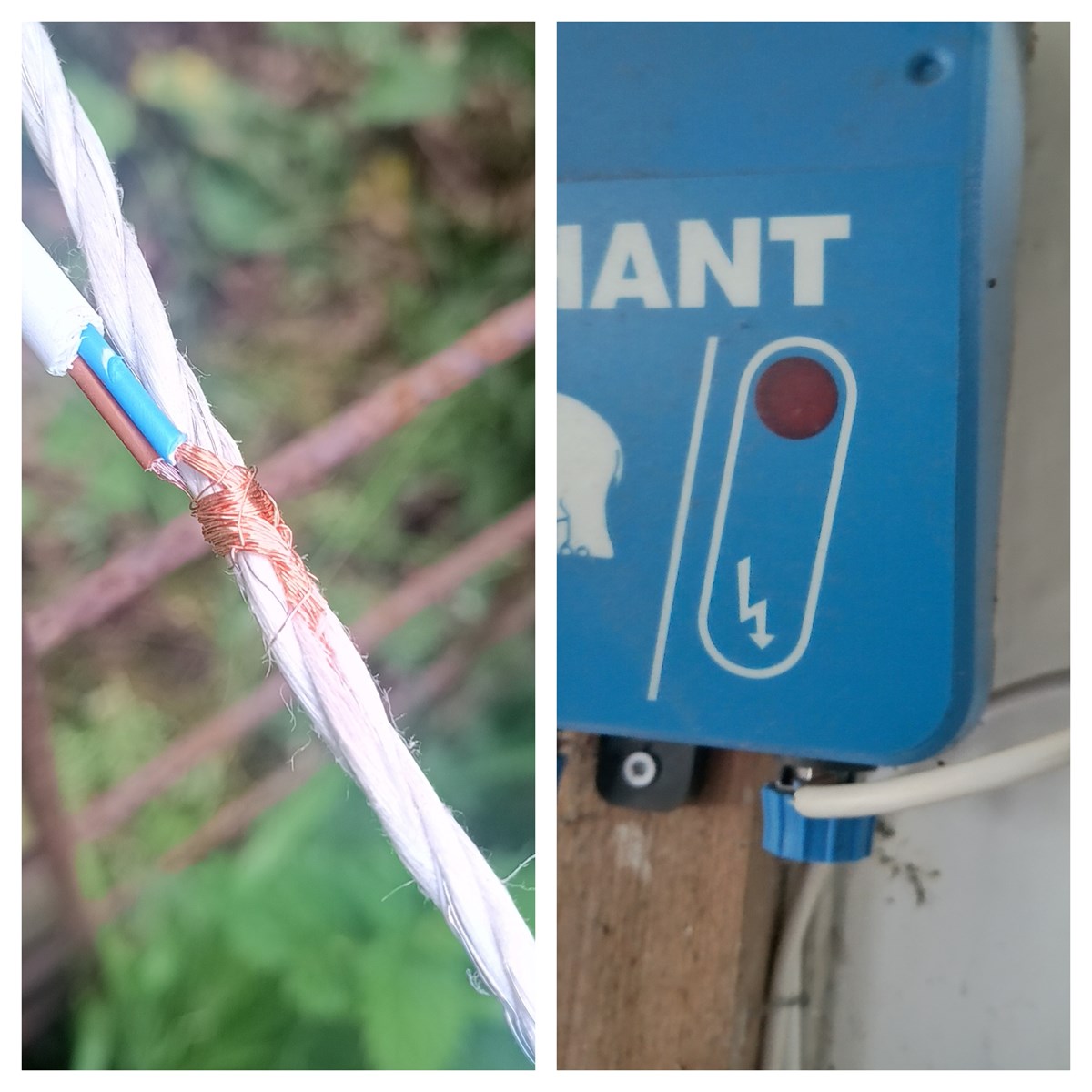

Vi er ved at føre strøm til hegnstråden på hestefolden.
Jeg er kommet op med løsningen, som ses på billederne, men fruen vil gerne have det bekræftet/godkendt inden jeg får lov at tænde for det.
Problematikken er, at jeg har brugt almindelig kobberledning fra fold og hen til strømboks. Topspænding på boksen er 8300 volt. Er 2 x 0,75 mm² ledning ok?

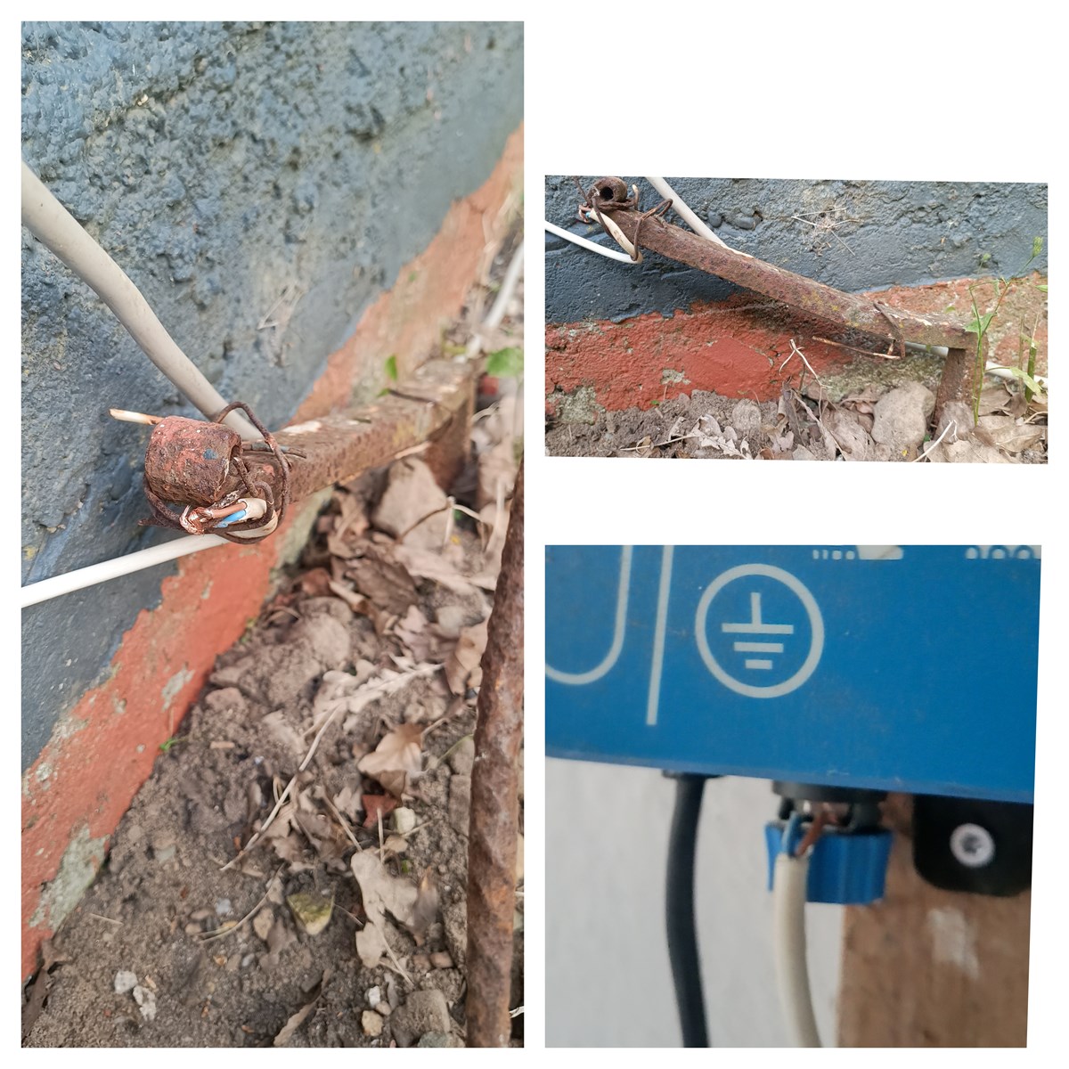

Jeg har benyttet det gamle jordspyd fra tidligere ejer.
Jeg har samlet billederne, så enderne på samme ledning er på samme billede. Beklager kvaliteten.
Du må meget gerne skrive din baggrund (erfaringsgrundlag/profession) i evt. besvarelse.
På forhånd tak
VH Schunck
De 2X0,75 mm2 er rigelig. Med hensyn til jordspyddet ville jeg have fjernet rusten og have boret et f.eks. 5 mm hul og lavet et gevind til en skrue. Kobber og jern korroderer.
Ledningen til hegnstråden må helst ikke røre hegnspælene.
Afprøvning af hegnet foregår ved at fruen holder på hegnstråden, når du tænder. Hvis du hører nogle ikke så pæne ord, virker hegnet.
Der er ikke nogen sikkerhedsmæssige problemer med den ledning. Bare sæt i gang.
Der kan være et problem med at jordspyd er for dårlig, og derved er hegnet ikke effektiv. Der må ikke kunne mærkes stød ved at berøre jordspyd. Det er ikke så behagelig at kontrollere, men jeg skal forklare dig en metode.
Du tager en lille tot græs i hånden og sætter den på tråden ved jordspyd sådan ca, 10 cm imellem jordspyd og hånd. Den anden hånd imod jorden. Her vil absolut ikke mærke noget.
Ved at presse græsset så der bliver gradvis kortere afstand kan du mærke en svag kildren hvis jordspy IKKE er i orden.
Et super effektivt jordspyd til elhegn skal være både statisk og dynamisk. Altså et spyd ned i jorden, OG sammen med ca. 5 - 8 m kobbertråd nedgravet i en rende.
