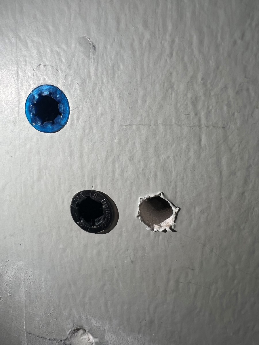

Er min væg af et eller to lag gips?
Hej!
Jeg har netop købt en lejlighed, hvor jeg skal hænge et sengebord op på en gipsvæg. Sælger fortalte mig, at det var to lag gips, men jeg kan simpelthen ikke gennemskue, om det er korrekt. Jeg har boret et hul, hvor jeg kun ser et lag på ca 2,5 cm.
Har vedhæftet et billede (alle de andre huller er sælgers 😅). Håber, et klogt hoved kan hjælpe mig med, hvor mange lag gips og dermed hvilke rawlplugs, der skal bruges. Har prøvet med nogle til to lag, der ikke kunne holde bordet - der gav rawlplugs efter - så er snotforvirret.
Håber, nogen kan hjælpe!
Bedste hilsner,
Julie
Prøv med en clips eller lign og stik den in på bagssiden - og se om den er 1.25 eller 2.5 cm tyk.
Jeg har målt med en skrue, og den er ca 2,5 cm 😊
Langt det meste alm gips er 13mm tyk så du har to lag.
/BOFH
Nu er det konstateret, at din væg er med to lag gips. Du kan f.eks. bruge: Gipsdybel
