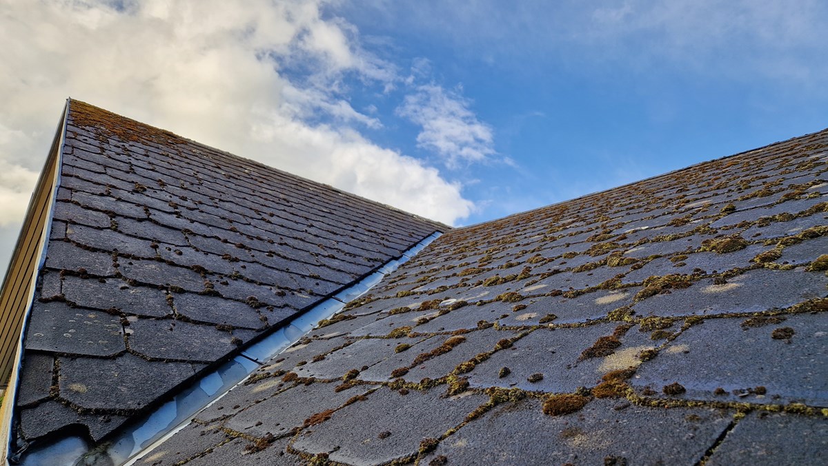

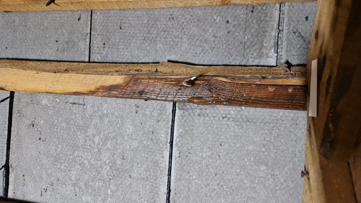

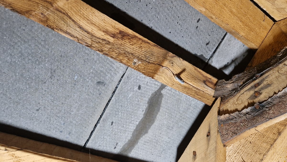

Mit "nye" hus har flere utætheder i taget... Det hele skal skiftes, men ​pga. den økonomiske situation vil jeg gerne skyde det til i hvert fald næste år.
Det er skiffer-eternit (asbest), så ​jeg skal passe på ikke at lave ​yderligere skade mens jeg tætner. Lav hældning og ingen undertag.
De 2 primære utætheder er stort set alle skruer i rygningen samt ved skotrenderne.
Rygningen tænkte ​jeg bare at give hver skrue noget tagtæt udenpå, men hvordan kommer jeg derop uden at risikere at knække nogen plader?
Skotrenderne ved jeg ikke helt hvad jeg gør ved endnu, men ​det bliver nok lettere at se når jeg ved hvordan jeg kommer sikkert derop.
Du bruger en rygningsstige, men pas på dig selv og taget deroppe. De gamle skiftereternit plader kan være super sprøde.
Jeg synes nu ikke jeg ser et tag der er 100% dødsdømt ud fra dine billeder.
Måske det mos der er i samlingerne, ​åbner samlingerne lidt, var det mig ville jeg give taget en gang algebehandling.
