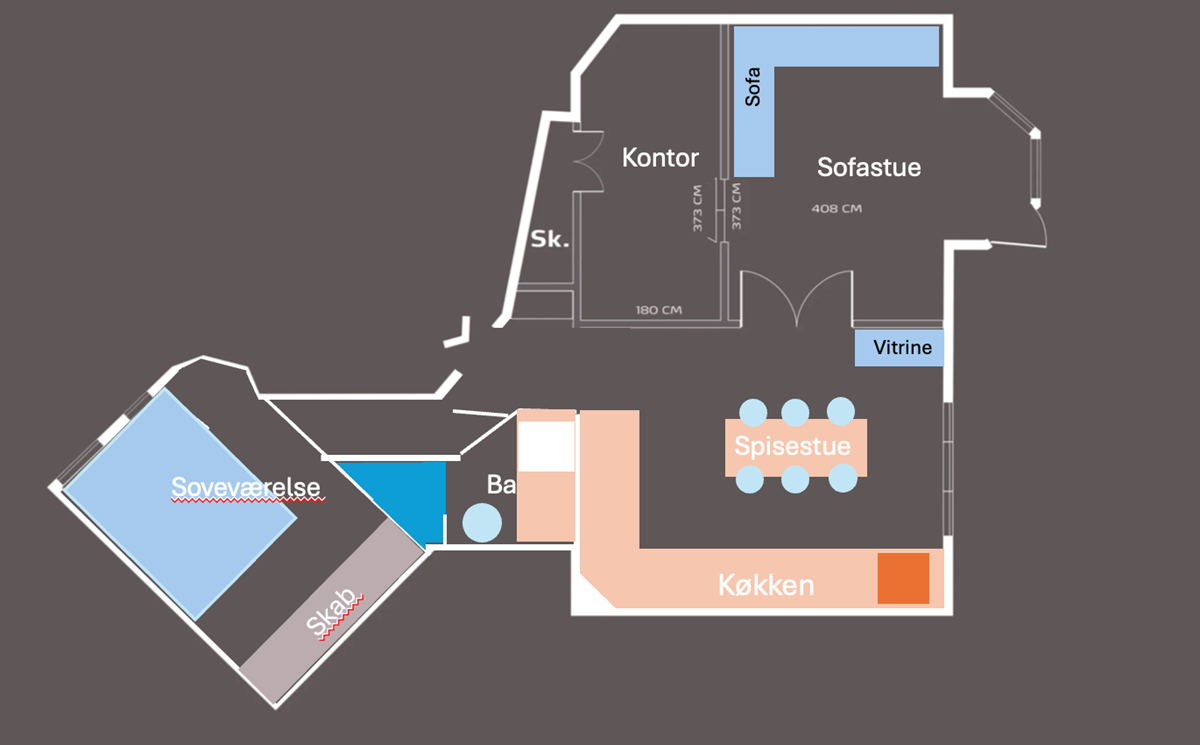

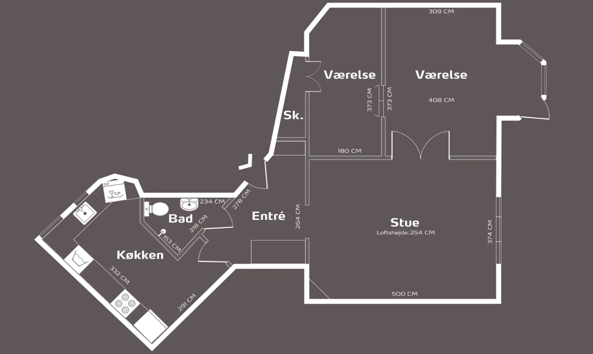

Vi kigger på en fantastisk lejlighed i stueplan, men som I kan se er plantegningen ikke optimal på nuværende tidspunkt (se screenshot 1). For en optimal planløsning drømmer vi om at flytte soveværelset ind i det nuværende køkken, flytte badet en smule og etablere et køkkenalrum i den nuværende stue(se screenshot 2). Der skal desuden ligges nyt gulv i soveværelset og muligvis andre ting i ved bedre. Har I mon nogen som helst ide om hvad sådan et projekt vil koste (uden badeværelsesinventar og fliser og uden køkkenelementer samt opsætning). Håber sådan på en hjælpende hånd og et prej. TAK!
Har I kælder ?
Problemet er nok mest kloak og vand og vådrum.
Tænker umiddelbart på ca. 500.000-1 mill for projektet afh. af hvor i landet og specielt om I har kælder til rørføring og kloak, og om ovenboens kloak og VVS forhold.
Tænker at badeværelsesinventar og fliser og uden køkkenelementer samt opsætning koster måske 50-100.000
