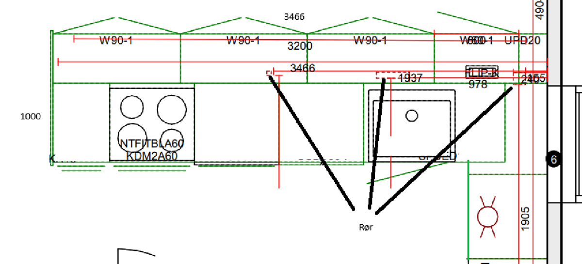

Er ved at lave køkken, tænkte at prøve noget nyt, så ville lave pladen i beton men det blev for stort et projekt. Så forslog en ven microcement, hvilket er måske er lidt nemmere 😊.
Men mit problem er at jeg skal samle 2 krydsfinerplader(4?) på langs, da der går adskillelige rør (5 styks) igennem der hvor køkkenet er.   Så min ide går ud på at bruge 2 krydsfinerplader(19mm) limet sammen, fræse ud i første lag til nogle hulplader som jeg så monter for derefter at lime andet lag på, der er selvfølgelig fuld understøttelse fra køkkenet som det også bliver skruet til.
Så til sidst givet det noget primer, microcement og forsegler til sidst.
Er der noget jeg misser eller er det her en skudsikker ide?
