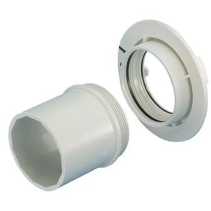

Hej alle,
Jeg har besluttet mig for at bruge Wavin Tibris 15mm koblingsdåser på et badeværelse jeg er ved at renovere. Der kommer 15mm fermacell fibergips på væggene, men hvilken type pladevægstilbehør passer? Kan jeg bruge den som jeg har vedhæftet et billede af der er til 3-5 lag gips? Og skærer man bare det overskydende der stikker ud af væggen af og i hvilken højde? Der skal monteres et blandingsbatteri ovenpå.

Du skal bruge den model der er til 1-2 lag gips. Hvis der er noget overskydende skal det skæres af efter du har vådrumssikret.
Afstanden giver sig selv da der skal være plads til rosetterne.

Ja de vil nok være bedst, de kræver et monteringsværktøj som ikke koster alverden, men jeg går ikke ud fra at de skal skæres af da yderstykket bare skrues ind til det strammer til mod væggen?
Bum, bum... men hvordan vådrumssikrer man med ovenstående tilbehør? Skal vådrumsmembranen males på væggen inden man skruer modstykket i?

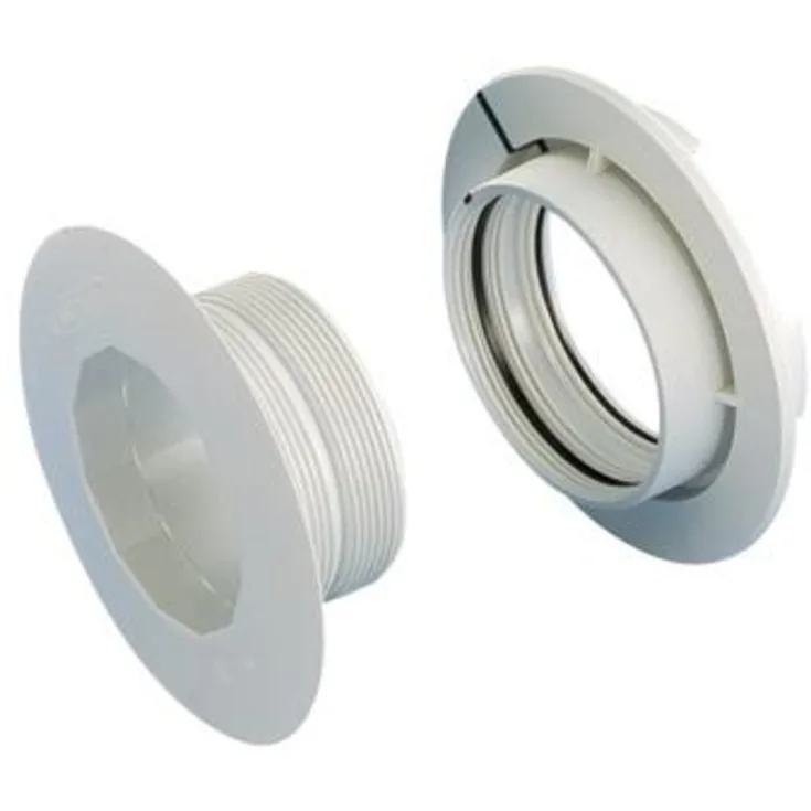

Jeg synes det virker sikrere med det lange tilbehør sammen med en gummimanchet som vist nedenfor, men det er nok fordi jeg helt forstår det :-)
