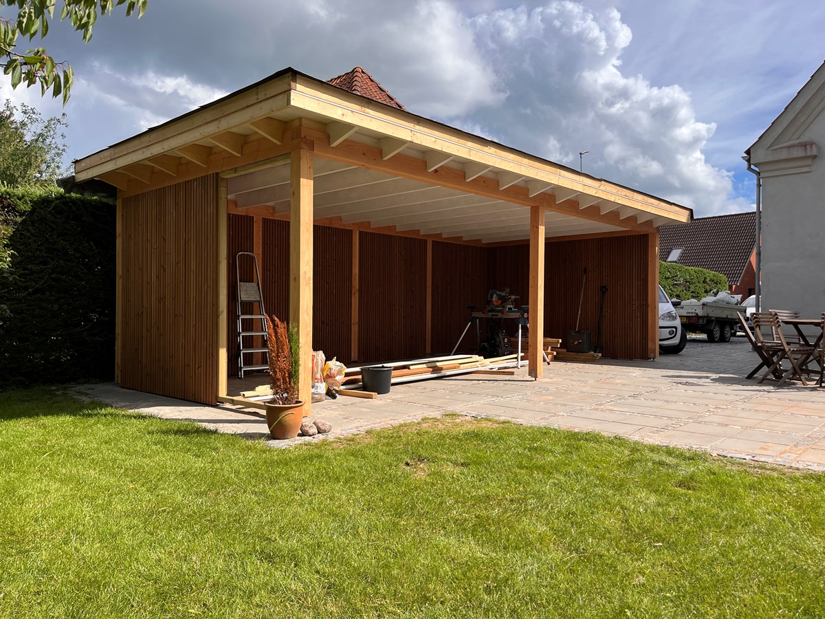

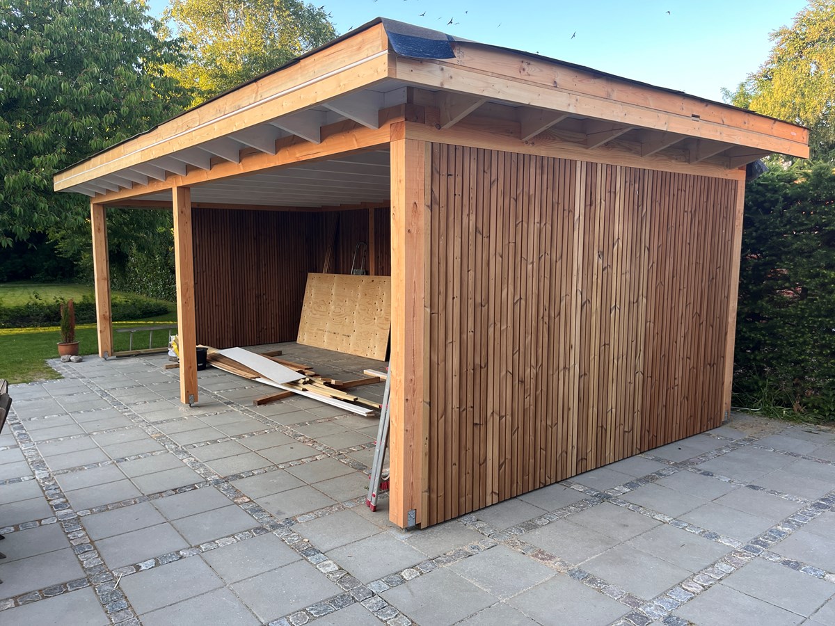

Mit tredje indlæg omkring min overdækkede terrasse, men igen et nyt emne, så opretter lige en ny tråd.
Jeg skal have lavet stern på min bygning, som afsluttes med en vinskede i alu eller zink.
Taget er lavet med en tagbrønd, og derfor lige høj Stern hele vejen rundt.
Hvilket materiale kan det laves i?
Den skal være hvid, og gerne malbar, så det matcher resten i hvid
Jeg har selv overvejet en østenfiner eller vandfast MDF.. kan det bruges?
Jeg ville ikke turde bruge østenfiner eller MDF - tror ikke de er tilstrækkelige vandfaste.
Ville nok vælge noget grønt træ - det skal males hvidt alligevel.
hvorfor ikke bruge hardieplank ? det er vedligeholdelsesfri !
Hvilke lister har du beklædt med? Det ser virkelig flot ud
