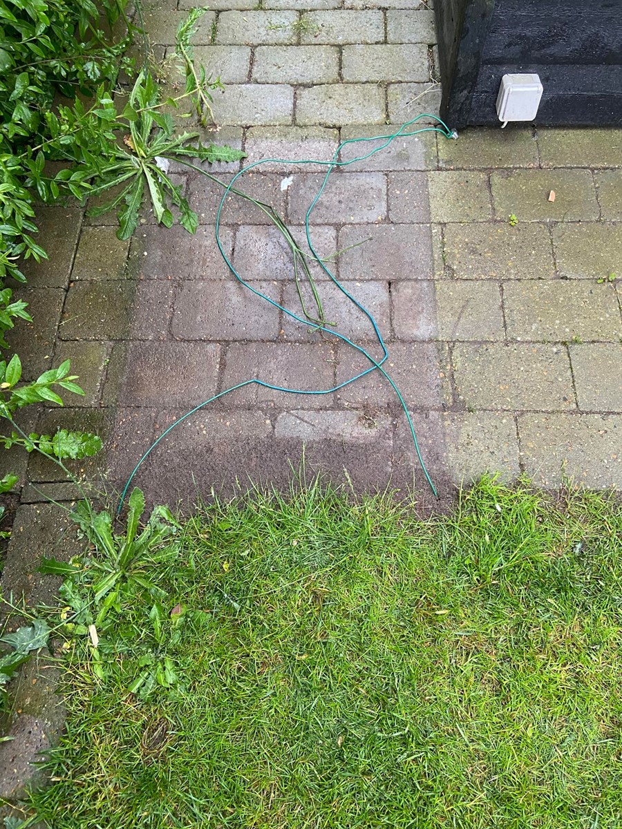

Jeg har overtaget et hus, hvor der tidligere var en robotplæneklipper. To ledninger stikker op af jorden og samles i en samlemuffe, hvor robotten havde station.
Mit spørgsmål er om jeg kan genbruge den allerede nedgravet ledning til en ny robotplæneklipper så jeg 1) sparer at købe kabel og 2) sparer at bruge tid på at nedgrave det?
Hvordan finder jeg ud af om en ny plæneklipper overhovedet kan køre med den allerede nedgravede kabel?

Tak for svar. Det er også det, som jeg læser mig til - men jeg er bange for at jeg køber en robot, der ikke kan køre med den allerede nedgravede ledning. Så det var mere om man på forhånd vidste det. Jeg kender ikke det univers og om alle kabler egentlig bare er ens for de robotter, som bruger et kabel.
