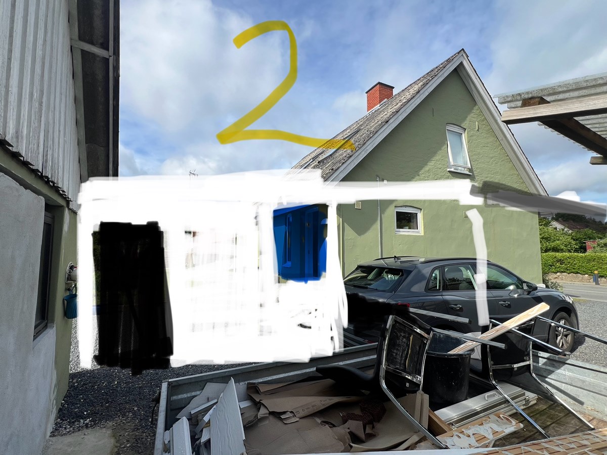

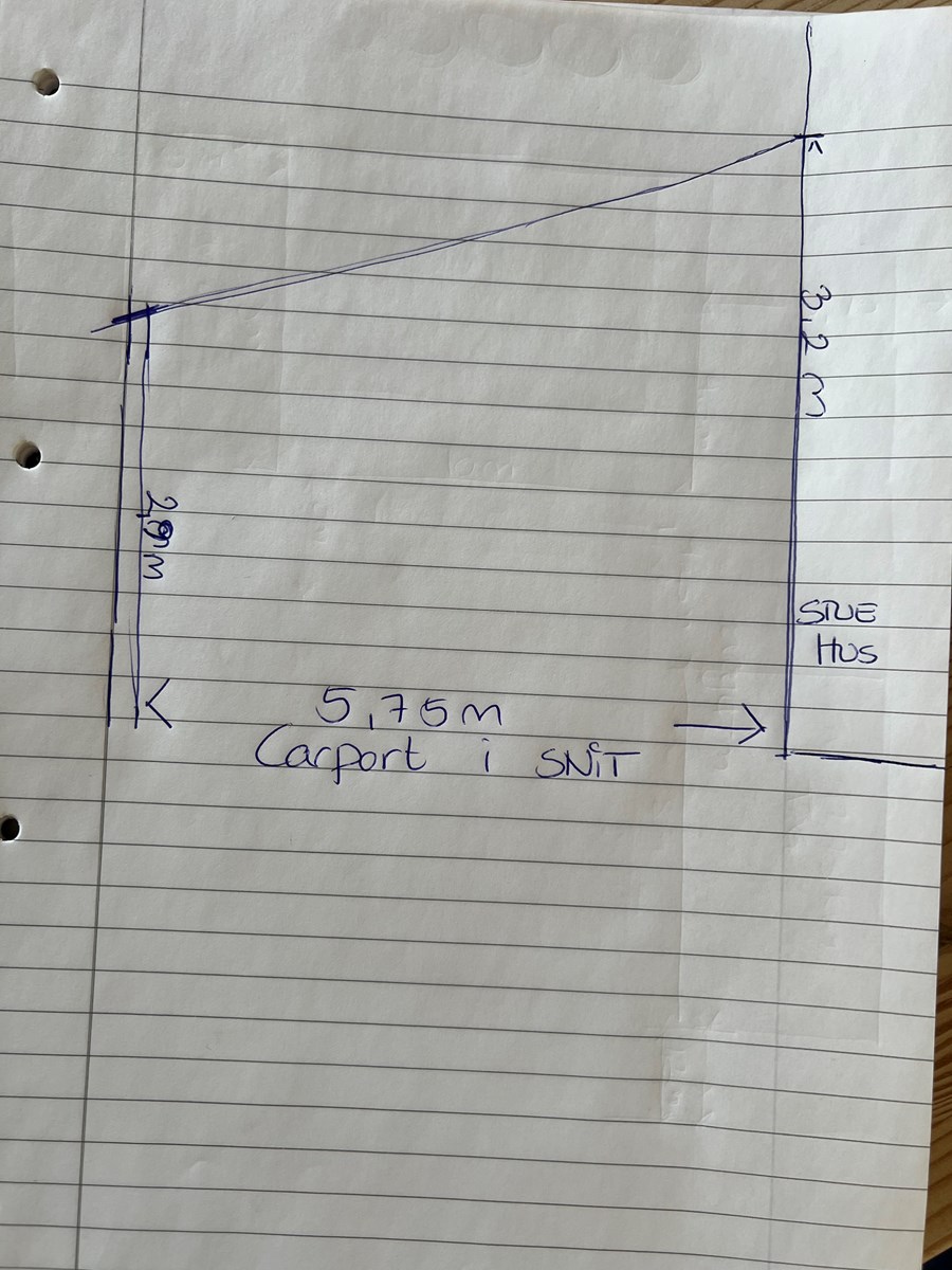

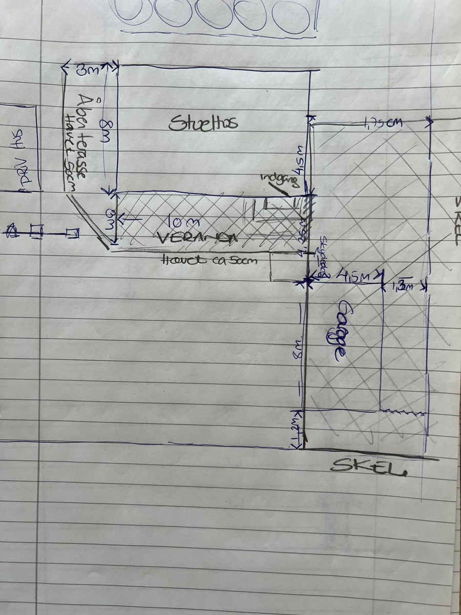

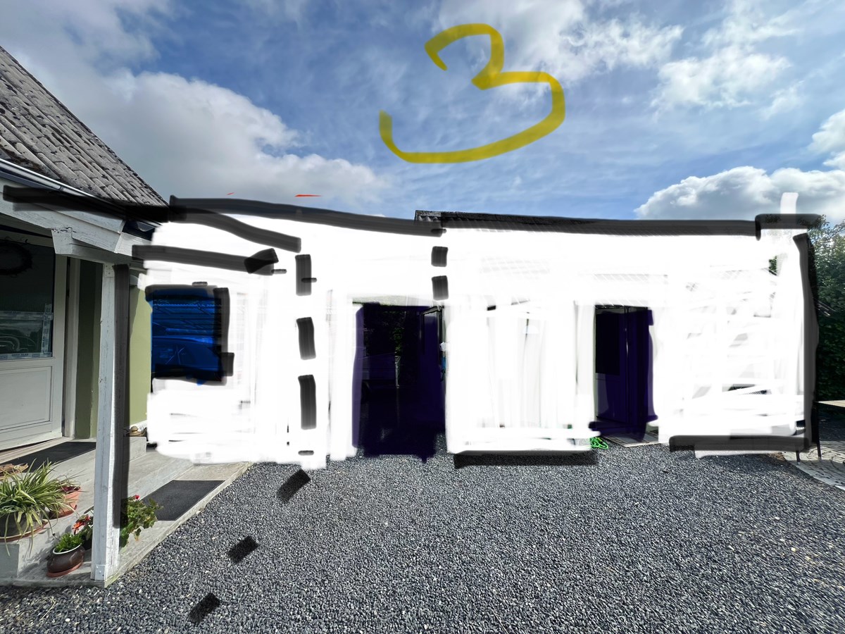

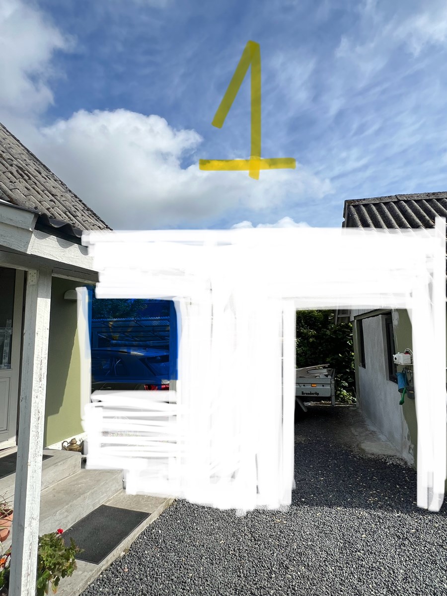

Se billede 1-2-3
Jeg har markeret, som afdæk som jeg forestiller mig det skal se ud.
I gårdhaven, skal det være listebeklædning- hele vejen hen til stuehuset.
Det blå er et vindue- blot en ide.

Jeg lægger da gerne ud helt basic - mht. afstande og højder/længde til skel kan du finde alle svar på nettet eller bedre undersøge med din kommune. Jeg mener at bygninger under 50m2/12m skel, ikke kræver en decideret tilladelse, men reglerne skal overholdes. Desuden er det en god ide at få en snak med evt. nabo. Tit ender for mange projekter med en ændring eller helt at droppe, så jeg ville tage en ting af gangen, og selvfølgelig forsøge at tænke de nye med i samme ombæring. Har du håndværkere på opgaven, så find løsninger sammen med dem. En skitsering på et egnet tegneprogram, giver et bedre overblik så det samlede projekt kan ses integreret med dit hus.
