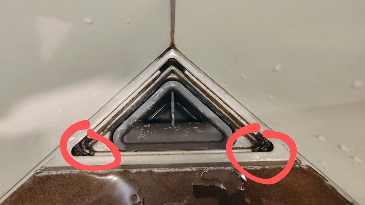

Vi har et bruserafløb på første sal med Unidrain 2820 vandlås. Det har siddet i 10 år og har virket fint.
For nogle måneder siden fik vi etableret udluftning af faldstammen over tag (krav fra kommunen), og det har også virket fint. Nu er afløbet dog, den seneste uge, begyndt at lugte kraftigt af kloak.

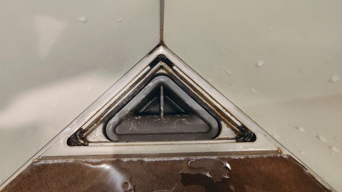

Jeg har tænkt mig at udskifte indsatsen (jeg synes den kan give sig lidt fra side til side), men er der andet, jeg bør gøre? Ser det umiddelbart ud til, at der er problemer? Der er"hul" i metaltrekantens indvendige hjørner, men mon ikke der altid har været det?
Kan det være fordi i sjældent bruger netop denne bruser. Min afløbsrende holder kun lugtfri 8 - 10 dage hvis bruser ikke bruges.
Nej, det tror jeg ikke. Jeg har ladet bruseren løbe hver dag de sidste dage, og lugten er der endnu. Men måske pakninger på indsatsen er blevet slidt, så de ikke lukker helt tæt - der skal jo ikke meget hul til at lade luften komme forbi.
