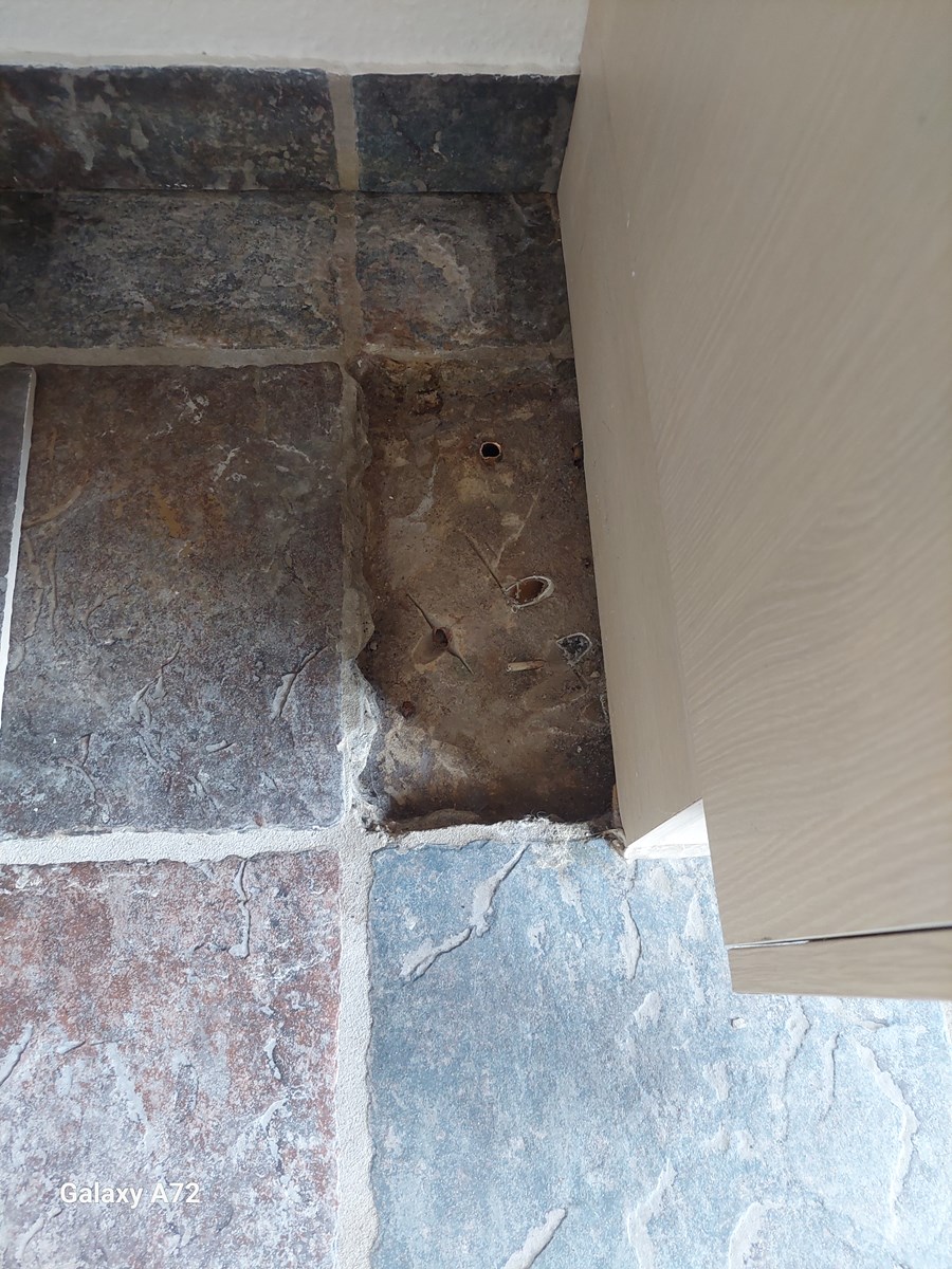

Hul I klinkegulv bacoma 9 8464 16-06-2024 16:42 Hej. Jeg har et mindre hul I mit betongulv, hvor der før stod en varmtvandsbeholder. Kan jeg bare putte alm beton i og trykke en flise fast? Eller er der en bedre måde? ( se foto) 1 svar Følg tråden Annonce Annonce Annonce
ev elmand 30603 7480 16-06-2024 22:34 Der er meget lidt plads, så det kan blive et problem at få passende mængde lagt ned. Du lave en smule almindelig beton, ( sand og cement uden sten ) og lægge det med en lille klat ved hver ende. Så lægger du flisen ned i det. Ved at det er en klat har samme virkning som tandspartel. Du kan presse det til side så flise kommer i korrekt højde og dog sådan at der er vedhæftning på det meste areal. Har nogen samlet det, kan det skilles ad. Samles igen ? ?m.v.h. Erik (1/2 ekspert i mange ting)
