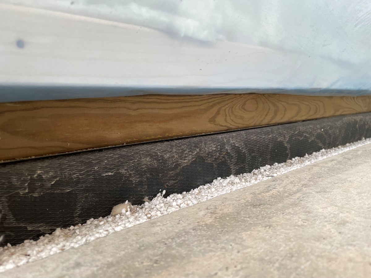

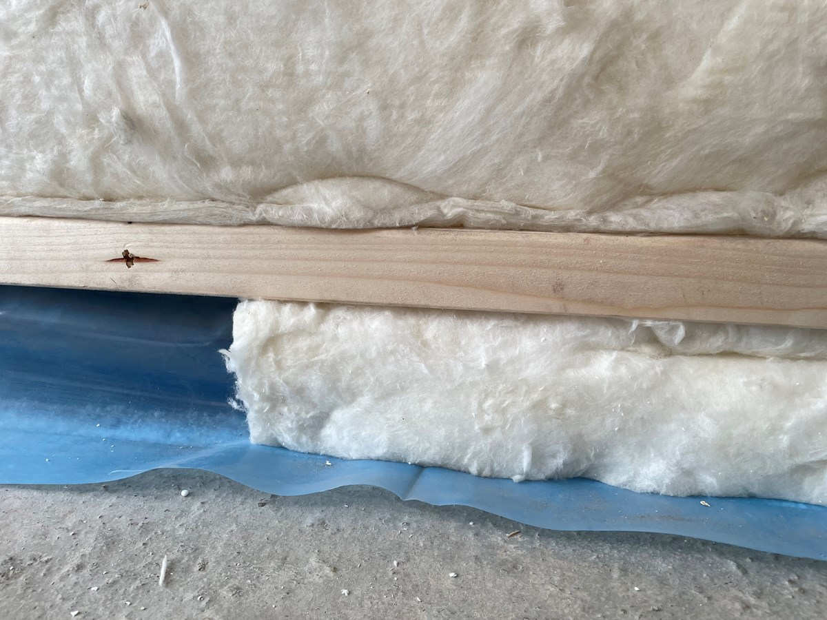

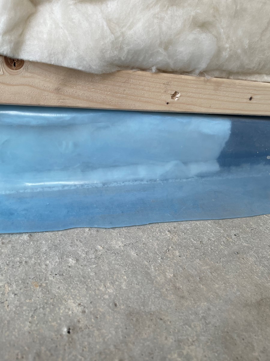

Jeg er ved at bygge en udestue (opvarmet og isoleret).
Jeg har dampspærre i væg og lofter.
Tanken er at klæbe dampspærre til beton gulv før der kommer Fermacell på vægge og klinker på gulv.
Spørgsmål:
Hvor ville I placere dampspærren i bunden ved remmen?
Dvs. Skal der 45 mm. isolering ind mod rem og så dampspærre ud over og klæbes mod gulv
Eller skal dampspærren trykkes ind mod rem og så 45 mm. Isolering på ?
Se billeder
Mange tak for hjælpen 😉👍

Damp spærre ind ind rem og så 45 mm isolering uden på. Man siger det må ligge 1/3 inde i isolering. Jeg går ud fra at der er kulmårs isolering, og så sammen med remmen er det vel 1/3 inde i forhold til temperatur difference fra ude  og inde temperatur.

Grunden til at jeg kommer i tvivl er at selve remmen (145 mm trykimprægneret spær træ) faktisk ikke er isoleret. Den ligger oven på soklen som er 150 mm leca blok.
Der er kantisolering på 50 mm mellem lecablokken og betongulv. Selve væggen har 195 mm isolering)
Men det lille stykke man kan se af soklen (bag murpap) og remmen ovenpå  er faktisk ikke isoleret..
Ændrer den info dit svar?
Tak for hjælpen 🙏👍
Nej det ændrer ikke noget. Træ isolerer jo også en en eller anden grad. ​
