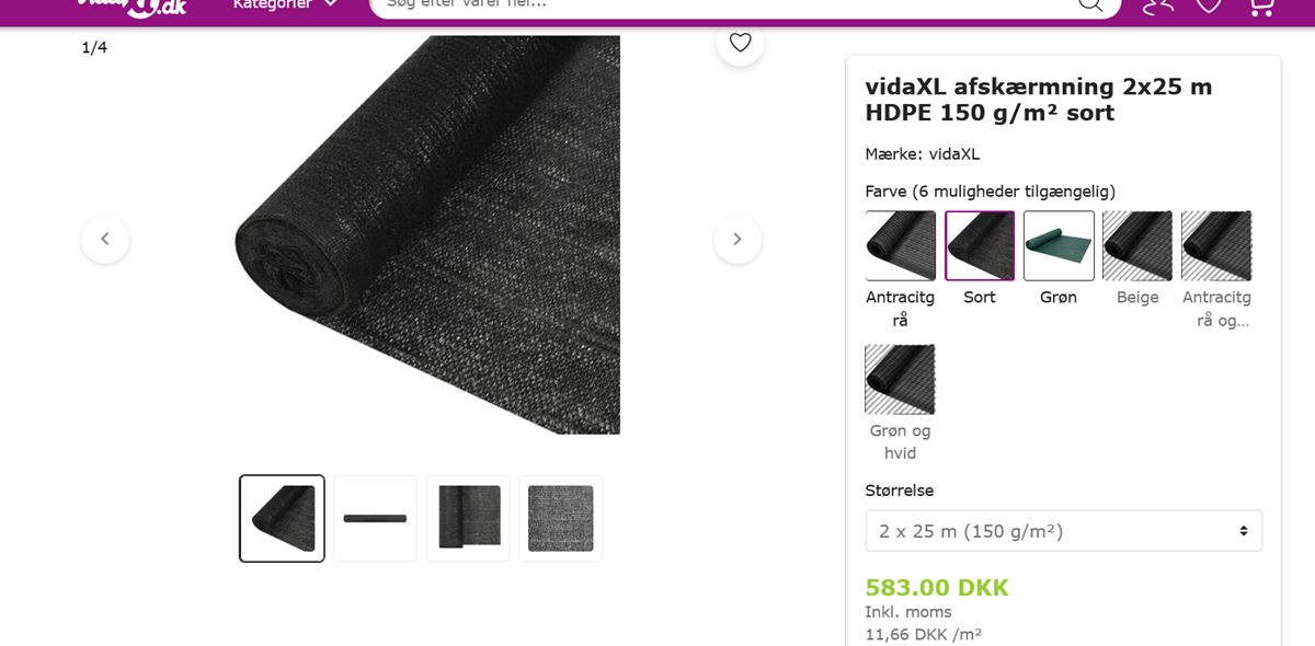

Jeg har et plankeværk, med et mellemrum mellem plankerne på 2-3 cm. Jeg ville gerne beklæde plankerne, på indersiden med noget sort stof efterfølgende rockwool, stof igen og planker på den anden side.
Mit spørgsmål går på hvad for noget stof man kan bruge? Jeg har kigget på geo tekstil, men det er ikke UV bestandigt.
Nogen der har nogen gode bud og hvor man evt. Kan købe det henne.
MVH Simon
Hvad med noget ukrudtsdug, f.eks. ​denne​​​
Det her er uv bestandigt, ​har handlet med firmaet med andre ting uden problemer, som jeg husker kommer det fra et lager i Holland.. ​LINK​​​
Findes også i andre farver, og højder....
