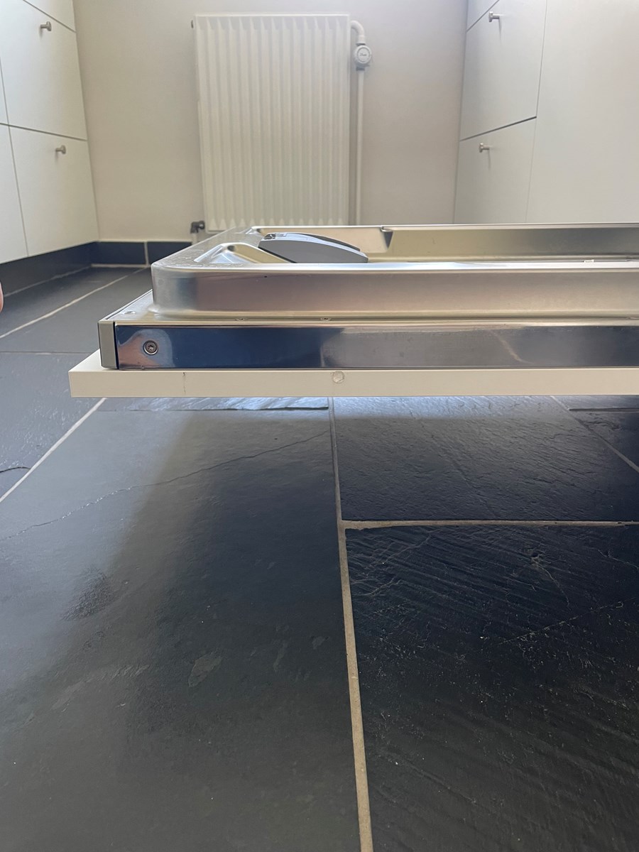

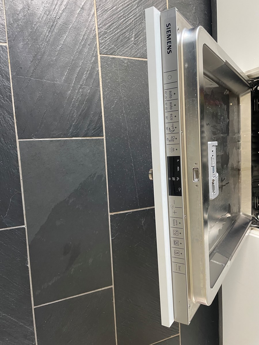

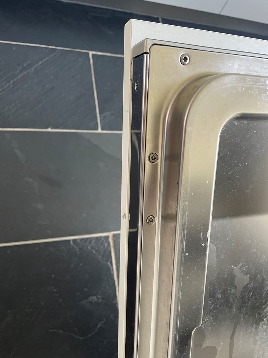

Det afhænger helt af, hvordan fronten er sat fast på lågen. Lidt billeder af den nuværende fastgørelse vil være fint.
Er disse fotos fyldestgørende??
Billederne viser ikke rigtig, hvordan fronten er sat fast på lågen, men en bredere front må kunne sættes fast på en smallere låge.
Det ligner typen som er skruet i med de skruer som sidder i kanten af lågen. Det kan umiddelbart godt flyttes til en anden størrelse opvasker. Men for at være sikker kan du afmontere lågen og se efter princippet for fastgørelse.
Denne metode betyder at underkant låge kommer ind under forkant af maskinen når lågen åbner. Det nedfører at eventuel køkken sokkel ikke kan være så høj netop der.
Det andet princip er med glideskinner, så front låge ikke præcis følger opvaskerens låge.
