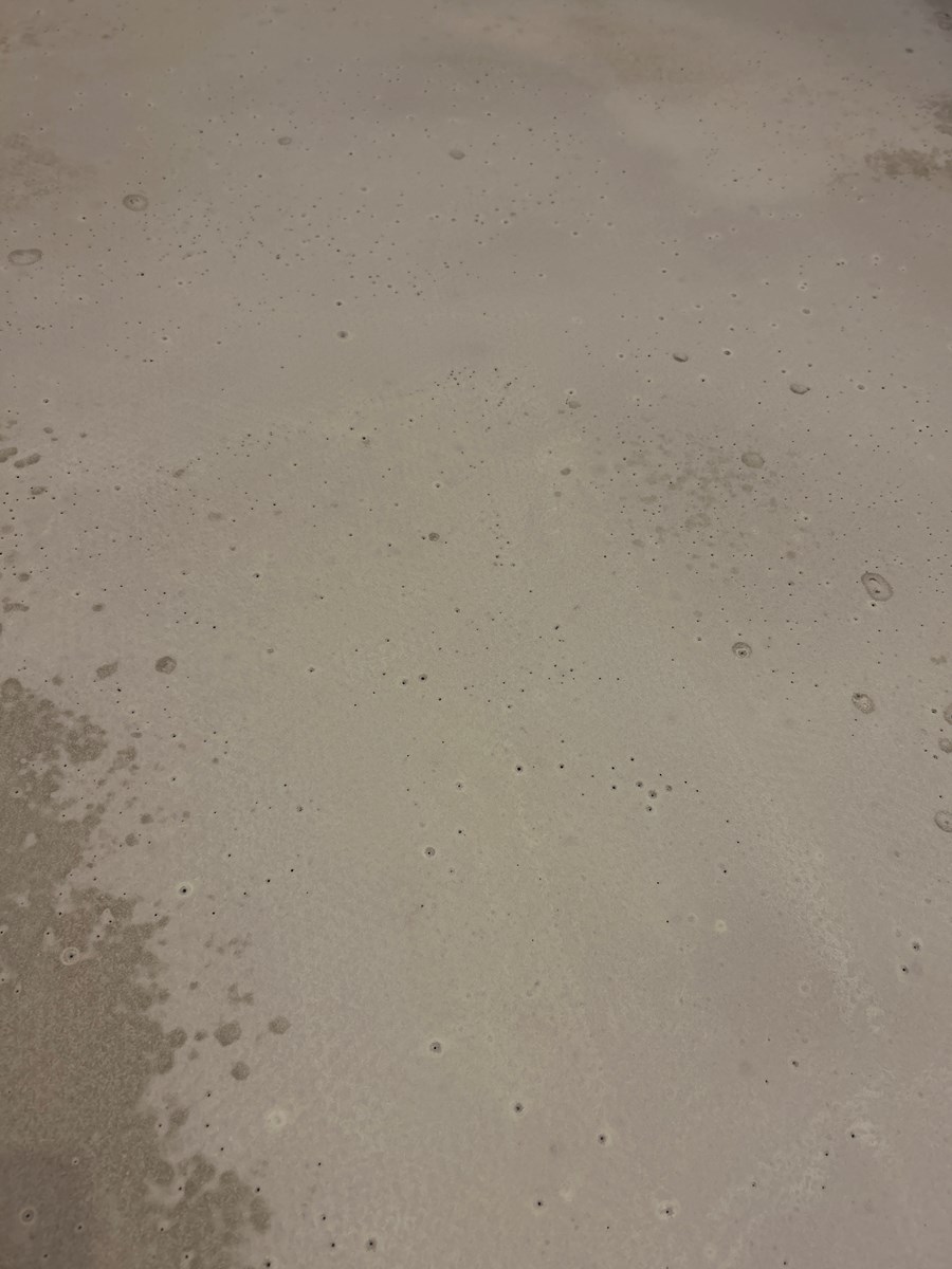

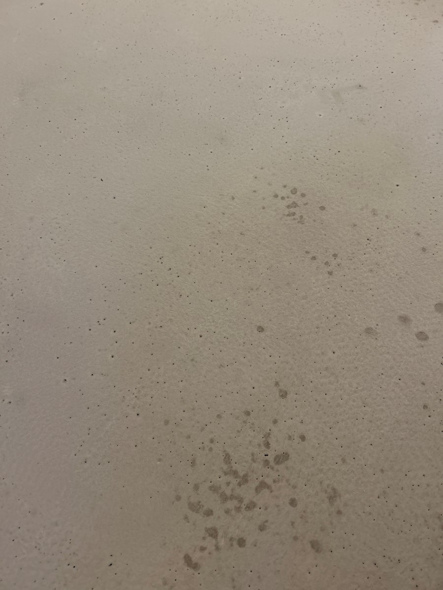

Hej, jeg har lagt flydespartel oven på vores betongulv, men kan se at der er kommet en masse Pinholes i det, mit spørgsmål lyder på, om det er nødvendigt at gøre noget ved hullerne (der skal klinker ovenpå)
Eller er man nødsaget til at spartle hullerne ud, det skal siges at der er mange huller…
Det skal du bare ignorere. At spartle tilfører ikke ekstra styrke. Jeg ville bare få de fliser på 🙂
Tænker heller ikke så meget på styrken, tænker mere på evt vedhæftning med fliseklæben, om det har noget at sige😊
Du kan give noget betobinder hvis du vil sikre maksimal vedhæft 🙂 bland evt 1:3
Det er ubetydeligt med de små huller.
Fliseklæb er noget at det mest seje man kan ønske sig inden for "mure området" og det vil klistre til stort set alting. Desuden vil fliseklæberen måske sidde endu bedre fast, når den får nogle små huller at gribe fast i.
Okay super, ingen ko på isen så kan jeg hører
Tak for svar alle👍🏽
