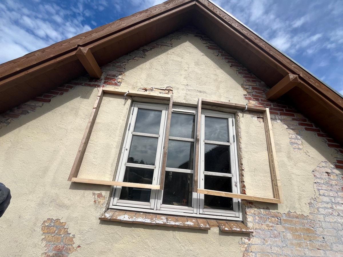

Jeg skal lave et gavlvindue om til to i hver gavl og planlægger det som vist på billedet.
Vindueshullerne bliver ca 100cm i bredden og 125cm i højden.
Det er fuldmuret med fastebindere og den søjle jeg tænker at mure op imellem de to vinduer vil være 1 1/2 sten ( så ca 35cm).
Der kommer tegloverliggere over eller muret stik som jeg har lavet andetsted i stueetagen.
Tænker I at bredden på søjlen er ok på de 35cm?
Ja, det er fint nok.
Har selv lavet det samme. Det kunne være 1 stens bredde, så hver anden skifte er 2 x 1/2 sten. Når det gamle vindue er taget ud, skal du mure søjlen op, og mure overligger ind.
Husk godt med støtte op undergavl trekant under arbejdet. Den bærer jo kun i en tynd murstykke yderst.
Over vinduer skal du enten have murpap ​eller TP rende for at føre evt. fugt bg ydermur ud til siderne.
Du skal tænke på om vinduer skal sænkes lidt. Hvis der skal være 2 værelser inden for kan øverste hjørne godt komme i karambolage med skrå væg hvis man isolerer indad.
