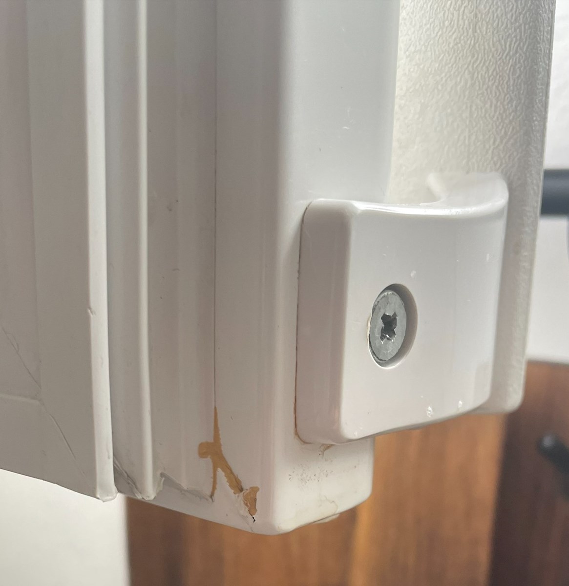

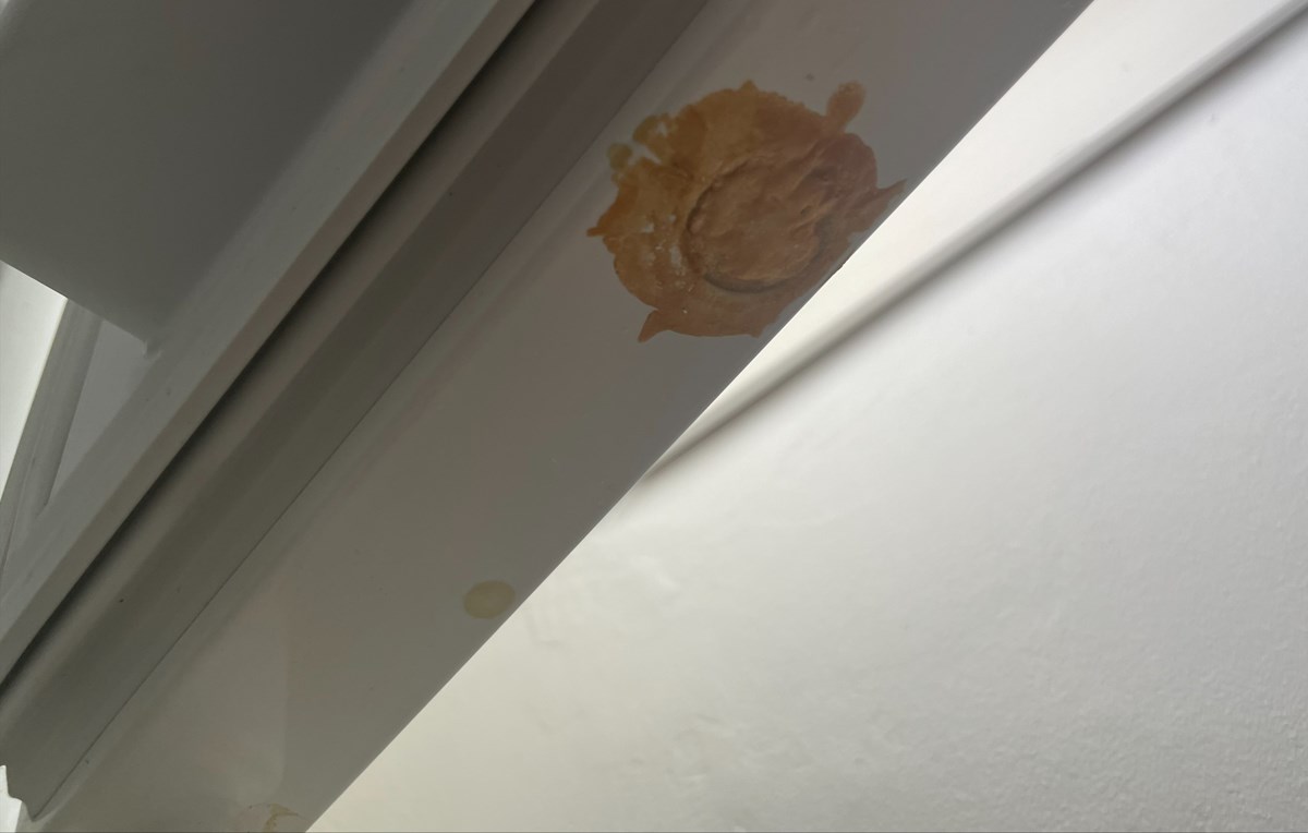

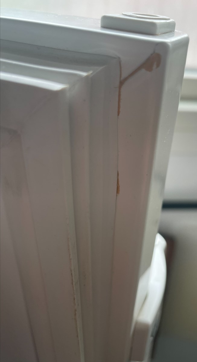

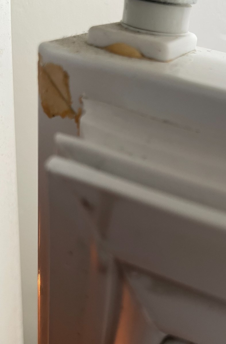

Kære LDS,
Vores køleskab/fryser har disse brune pletter omkring hjørnerne i køleskabet samt, på undersiden af fryserlågen.
Ved nogen hvad dette er ?
Især pletten på undersiden af fryserlågen (sidste billede) er stort - på størrelse med en 5-krone.
Har forsøgt at fjerne det med vand og sæbe, citronvand, eddike uden det har haft nogen effekt.
Det er den polyuretan isolering som man har fyldt lågerne med. Det er flydende og skummer så op. der er trukket lidt ud ved hjørner og ved ind-fyldnings studs
Det kan med forsigtighed skrabes væk med en negl. Eller som os andre gør, lade det sidde og tænke PYT

Det er den måde køleskabet er isoleret.  Det har været brugt af alle fabrikanter i mange år.
Det er helt sikkert ikke noget du kan klandre "tidligere ejer" for. Sådan er alle køleskabe lavet.
Ja, der er isolering i alle køleskabe, ellers ville de være meget dyre i strøm.
Det der er løbet ud ved produktionen, gør selvfølgelig ingen gavn. Det er en af forskellene mellem dyre og billig køleskabe. Ved dyre køleskabe ville det udvendige være fjernet, da det ikke ser pænt ud. Men det gør igen skade, så ved billige køleskabe sparer fabrikken udgiften til at få det fjernet.
