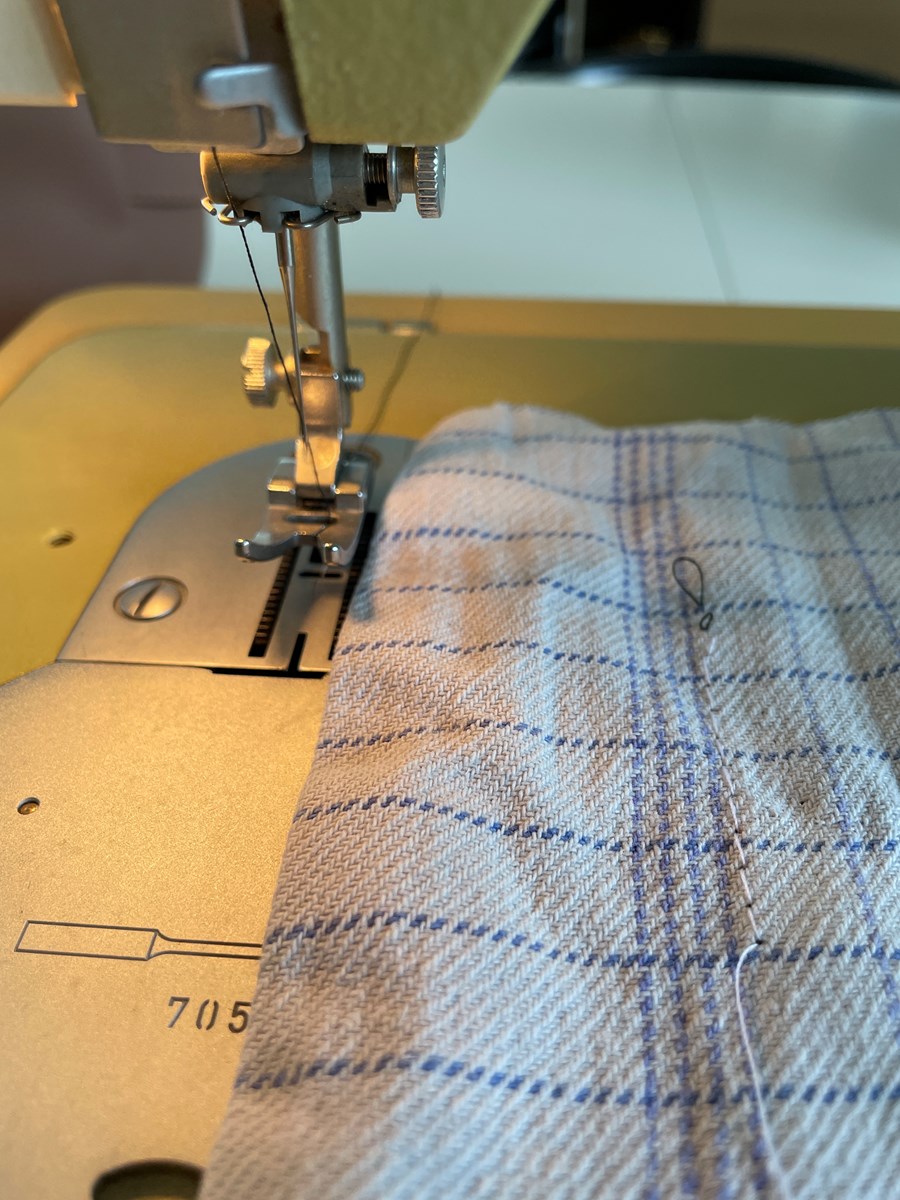

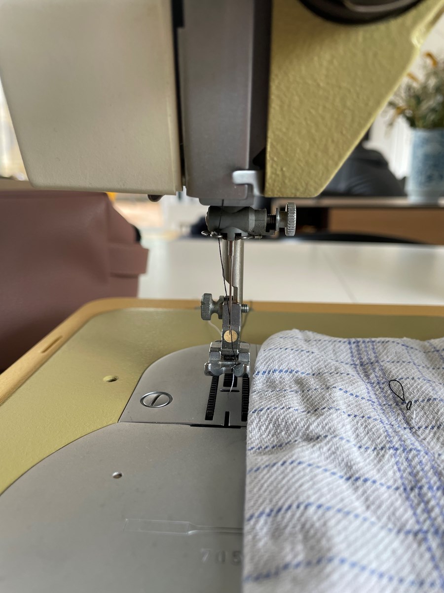

Nålen vender med den flade side bagud. Fandt i dag ud af, at nålen sad for lavt og nu kan jeg igen sy. Starter fint men begynder så at lyde underligt og som du kan se på billedet, begynder den at trække overtråden om på bagsiden (undertråd hvid og overtråd sort)
Har lige renset den for fnuller, der var ikke særlig meget.
Billede lidt uskarpt, prøver med et nyt
Hvis det er den samme nål, du har  brugt, da den sad for lavt, så er nålespidsen ødelagt, så ny nål i

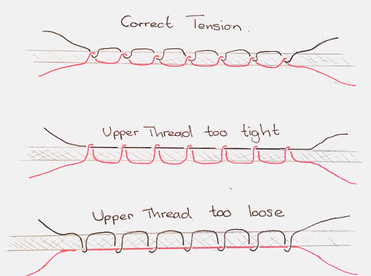

Efter at have læst andre tråde her inde, fandt jeg håndværkerens forslag omkring spænding af undertråden. Det viste sig at min var for løs (selvom jeg tidligere at syet fint, med den spænding) måske er den løsnet da nålen faldt af.
Nu har jeg spændt spolehusets fjeder (meget lidt) og kan nu sy fint igen.

Korrekt spænding af tråden skal se ud som på billedet, så over og undertråd mødes midt i stoffet.
