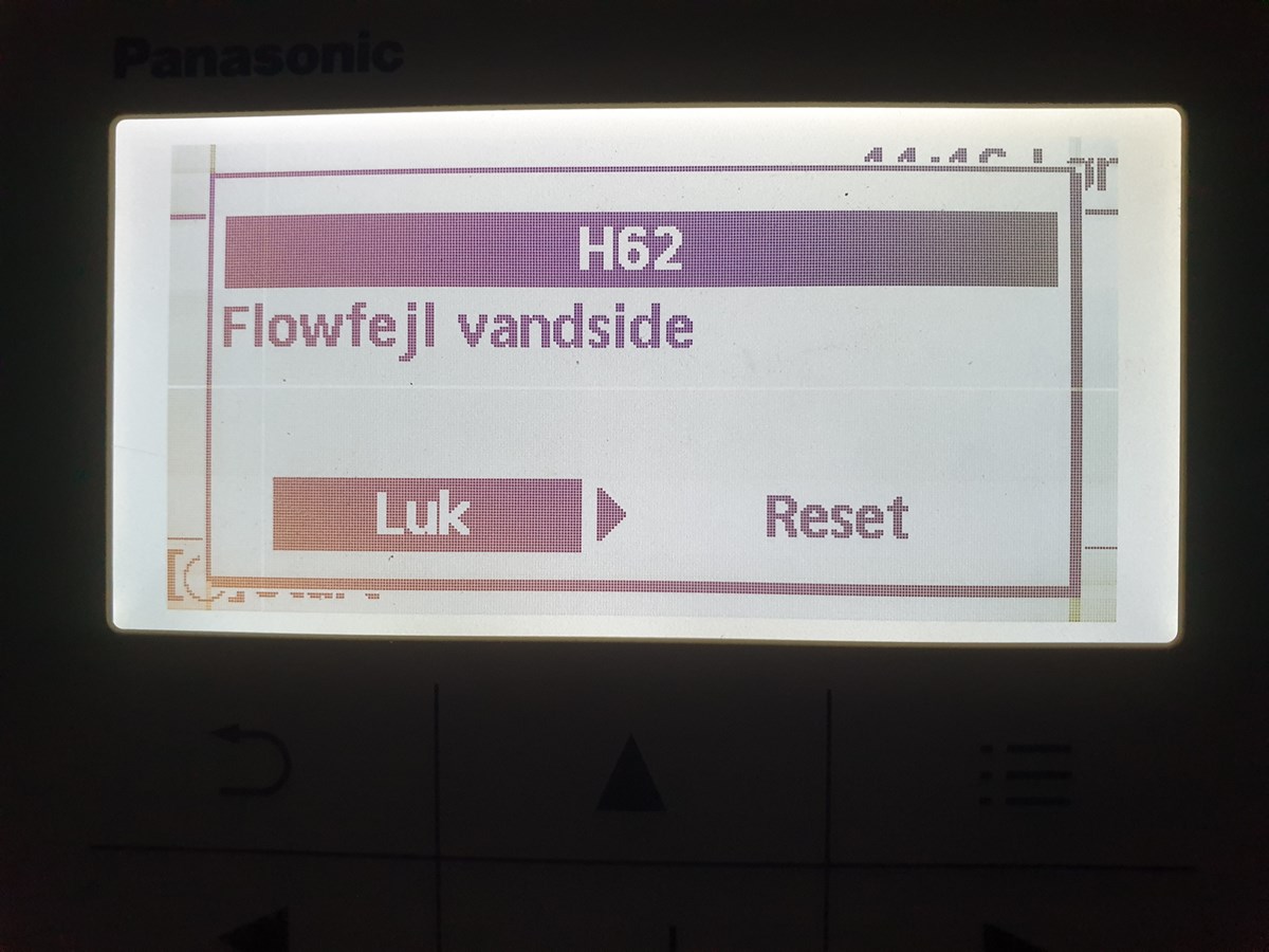

For 3 måneder siden stoppede maskinen, gav H62 Flowfejl vandside.

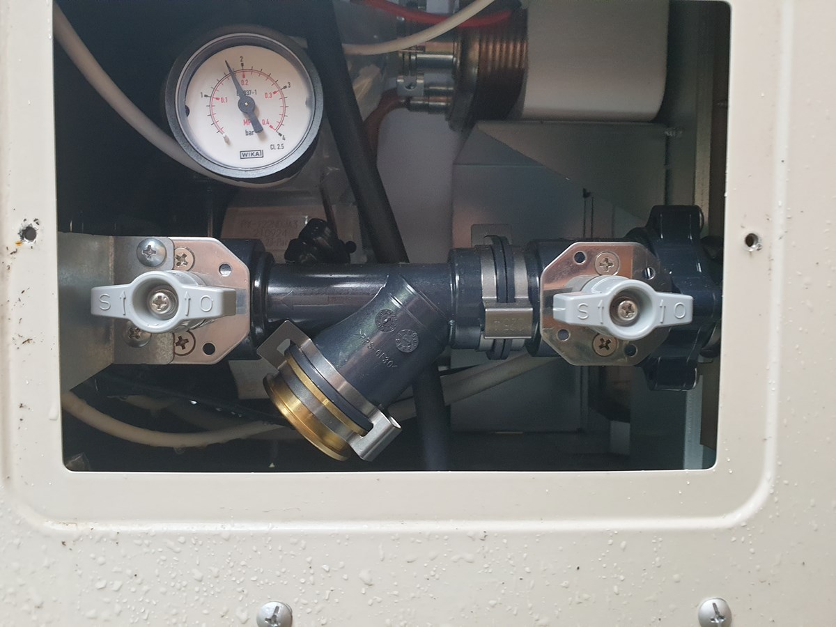

En dag eller 2 efter stoppede den igen. Efter et video forslag rensede jeg et ret fyldt filter (nederst mellem 2 ventiler på maskinen) og den kørte igen.

Nu driller den igen med H62 Flowfejl, kan slet ikke starte den.

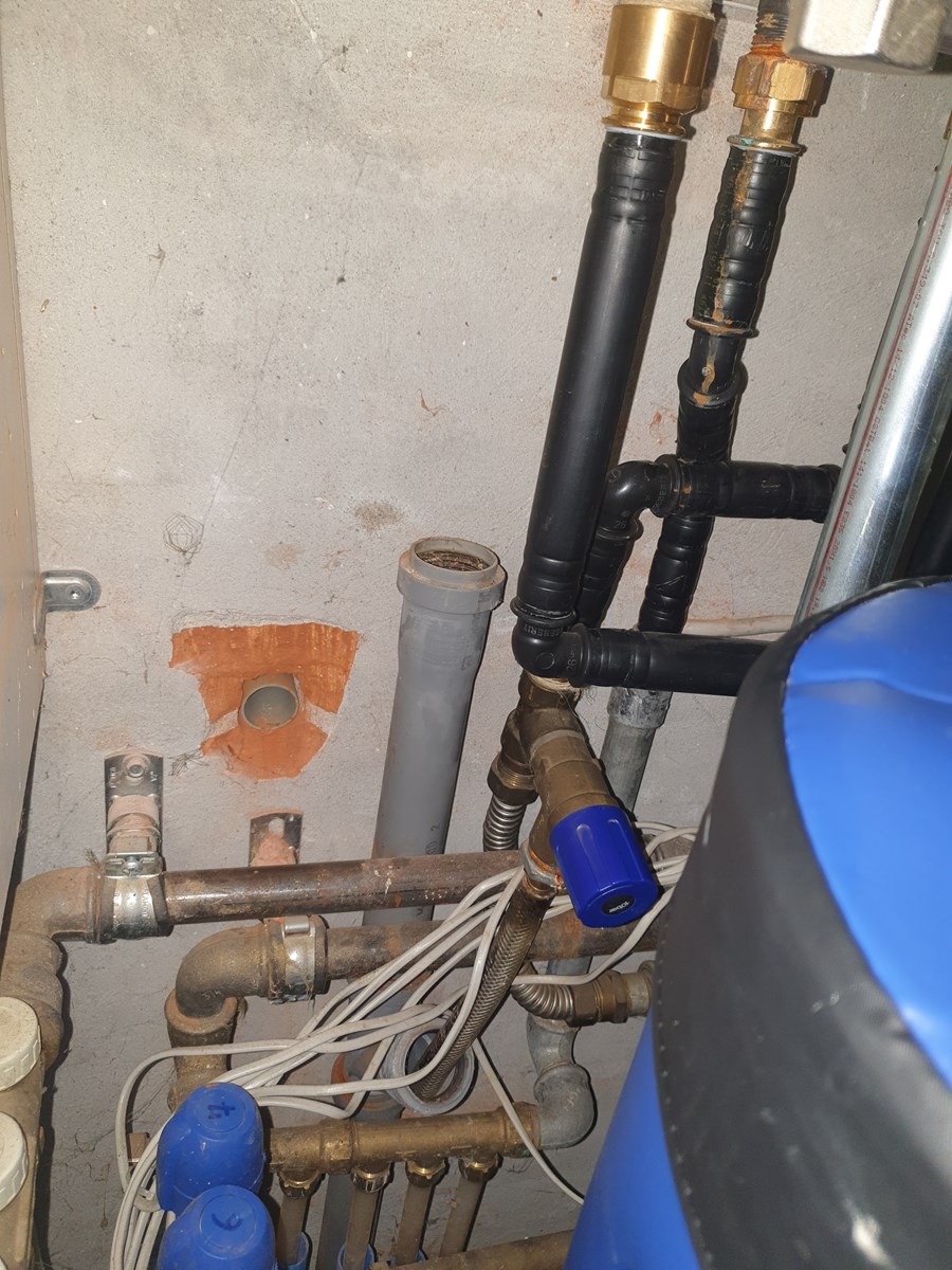

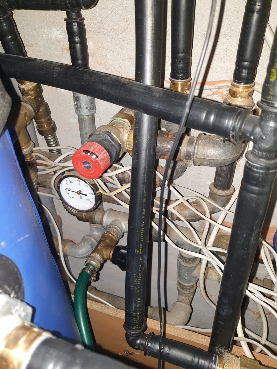

Trykket er næsten 2 bar, filteret er tømt, jeg kan ikke se noget filter andetsteds.
Er dog nysgerrig på hvad den røde drejer er, vel nok noget rest fra gasfyr jeg ikke skal pille ved.
Har prøvet at trykke reset, og at slukke maskinen, men flowfejl dukker hurtigt op hver gang.

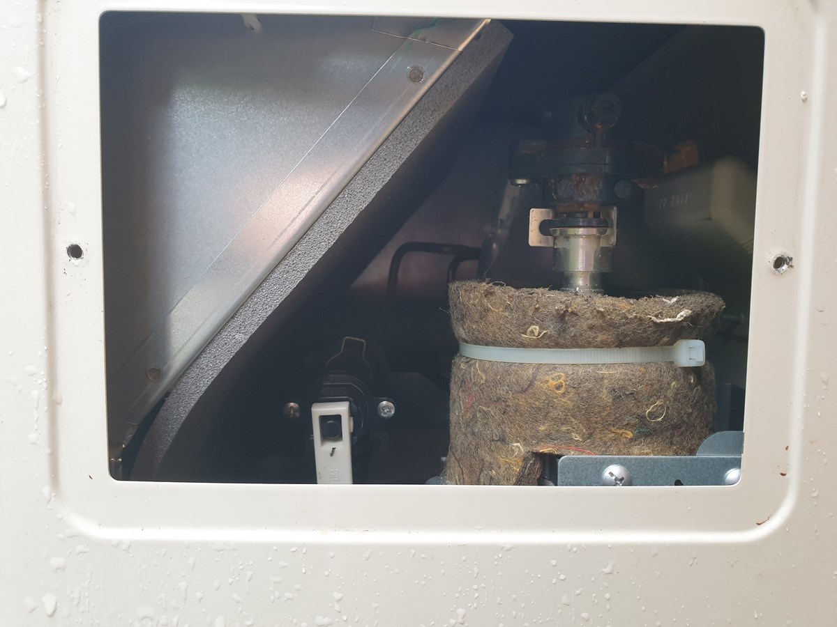

Der er toppen af maskinen med et hvidt håndtag, jeg regner med at det er vand, og ikke kølervæske? :)
Deroppe er også en lille sort udluftningsskrue som jeg har åbnet.
Og i bunden ved filteret kan man vel også tømme alt.
Så er der indenfor, under tanken ved en blå drejeventil, men det er vist mellem hovedlinjen og før tanken, sikkert til at tømme vandtanken.
Syntes ikke at kunne se noget der ligner filtre andre steder end ude på maskinen.

Jeg tog chancen og rykkede i den enarmede tyveknægt på toppen af maskinen, den lader til smide vand ud af systemet.
Så mens påfyldningsventilen indenfor var åben og der kom vand & tryk på, så droppede jeg vand og tryk ud med den hvide udtømningsventil? i toppen af maskinen i et minut eller 2.
Det lod til at virke da jeg så endeligt ku få lov at starte udluftningsprogrammet (under montørindstillinger/servicesetup/pumpemaxhastighed i inde delens menu)
Har også åbnet den sorte udluftningsventil i toppen.
