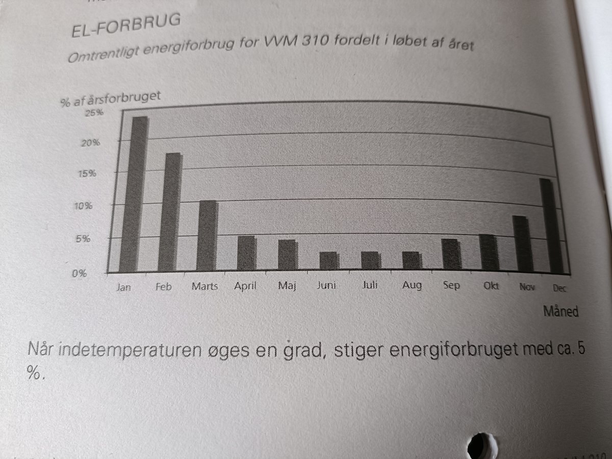

Jeg læste lidt om sparetips i min håndbog til varmesystemet som er luft-vand varmepumpe koblet til et indendørsmodul. Det sørger for gulvvarme og varmt brugsvand i hele huset. Blev dog forvirret over sætningerne jeg har vedhæftet som billeder, hvor det anbefales at åbne helt for ventilerne (hvilket også vil gøre huset alt for varmt) og ifølge det andet billede også blive dyrere da energiforbruget stiger i takt med indendørstemperaturen. Samtidig står der på første billede at hvis du skruer ned på termostaterne vil indendørsmodulet, kompensere med højere temperatur og dermed bruge mere el-energi. Så skal jeg skrue op eller ned på termostaterne hvis jeg vil spare?

På en varmepumpe bruges der mere strøm på at lave en kwh varme, jo højere temperatur fremløbet skal have. Derfor er scenarie nr. 2 det mest økonomiske. Det mest hensigtsmæssige er, at du finder en varmekurve i styringen, der matcher fremløbstemperaturen med udetemperaturen på en måde, hvor du stort set altid kan holde dit hjem så varmt, som du er interesseret i at have det, uden at termostaterne står og lukker og åbner ventilerne hele tiden. Det kræver nok lidt eksperimenteren. Men det er det, der henvises til i håndbogen.
