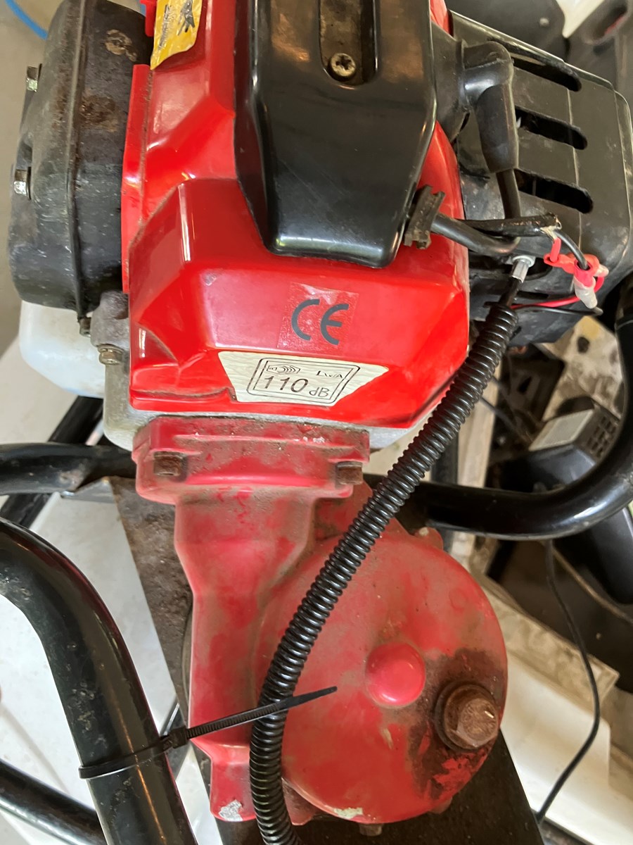

P.Lindberg jordbor
Når jeg starter den kører selve boret ikke rundt.  Nogen ideer til hvad der er galt. Ligeledes når den er varm kan den ikke starte

Nu kender jeg ikke jordboret fra P.Lindberg, men har selv et "Kineser" jordbor. Der sidder en slyngkobling, der først tager fat når motoren kommer op i omdrejninger, så tænker at det er den kobling der fejler, men det kan selvfølgelig også være noget mere alvorligt inde i gearkassen.
Hvis der stadig er garanti, må de jo ordne det for dig....
Prøv med et nyt tændrør, nogle af kinesertændrørene er meget dårlige.
Takker. Hvor finder jeg slyngkoblingen😀
Ml. motor og gearkasse
Ja du skal have skilt motoren fra gearkassen, så kommer den frem.
P.Lindberg kalder den vist for en glidekobling...
Ok det må jeg ha gjort
Ka det godt opstå hen over natten?
I går kørte den fuld kraft uden problemer og i dag kan den intet
Hvad er ​beholderen til
Fedt?
Ja fedt eller olie, de må stå i instruktionsbogen. Men tænker ikke det er mangel på det, der gør den ikke vil trække boret rundt.
