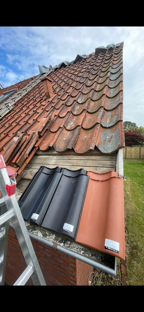

Jeg er ved at planlægge mit tagskifte i detaljer.

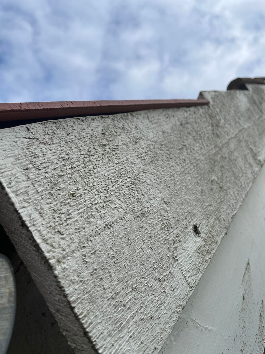

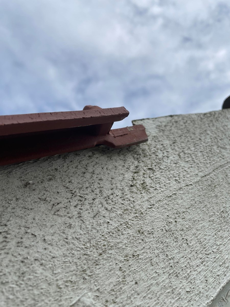

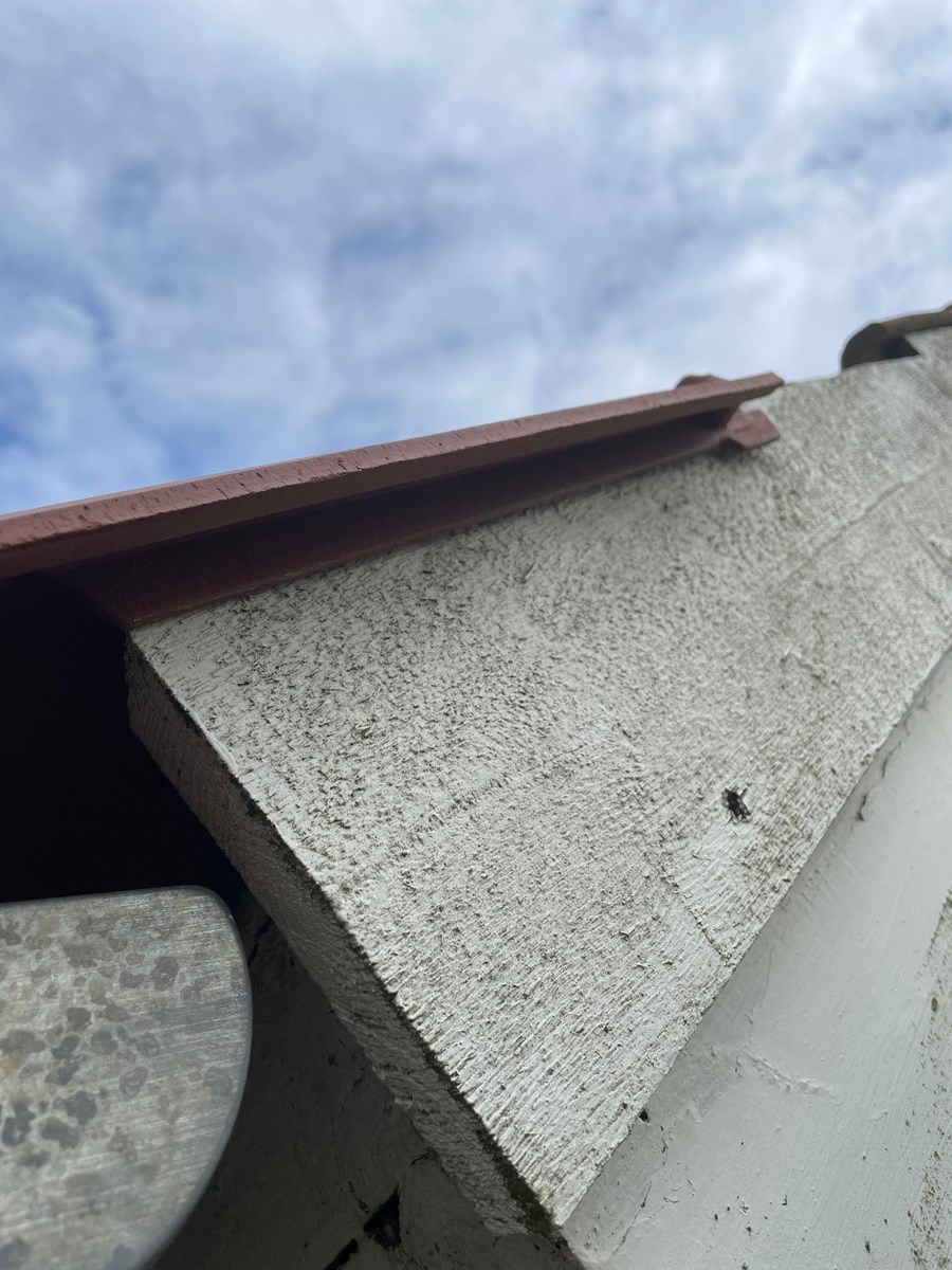

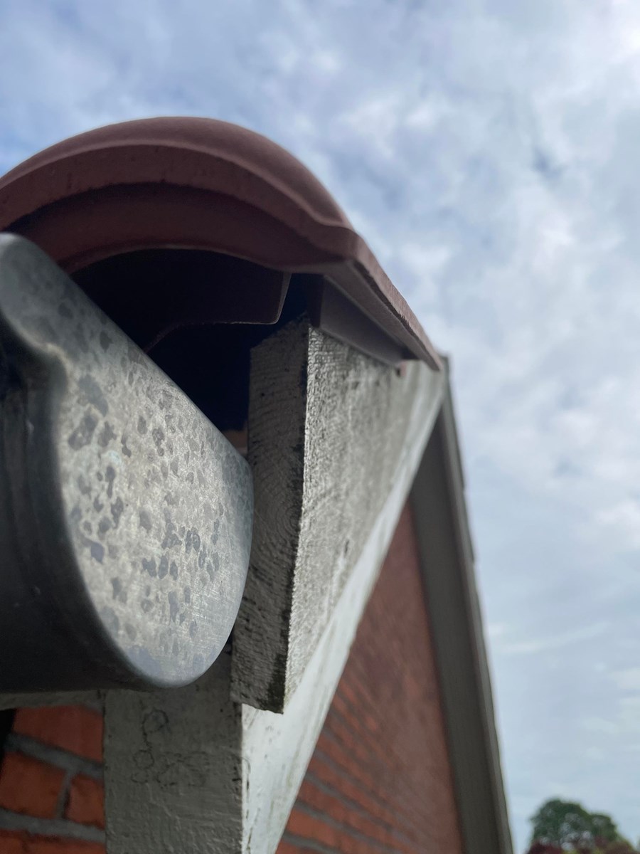

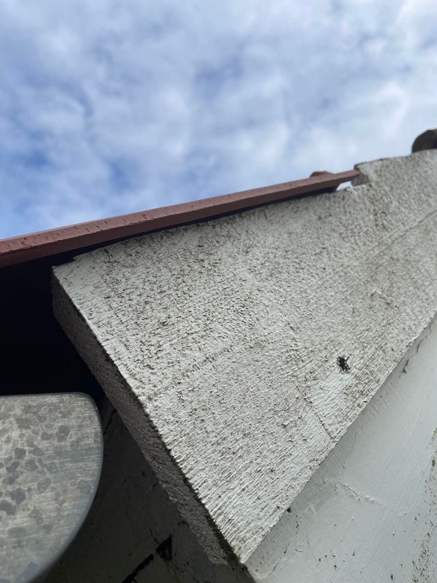

Er der nogen her som har erfaring med hvor langt ud over endebrættet / vindskeden man lægger start stenen?

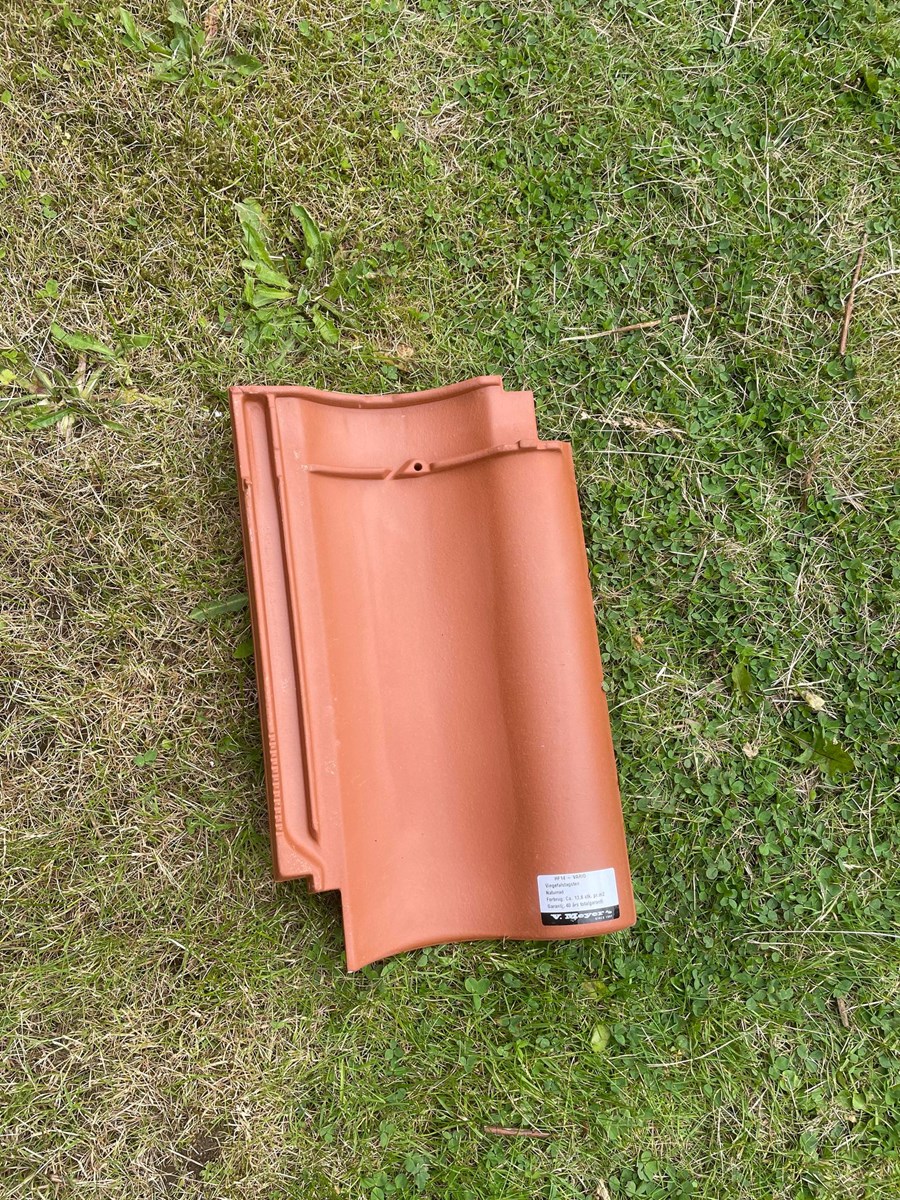

Jeg synes ikke jeg kunne få et klart svar ved producenten. Men jeg synes alle de tapper osv på teglet ligger i vejen for at man kan få den mere end 1 cm udover. For ellers kommer den kant med udover også og det kan jo ikke være meningen.
Skal den bare ligge 1 cm ud over ca?
Hvad gør man her?

Man bruger vindskedesten istedet for en alm sten netop fordi det ikke kan lade sig gøre at få det ordentligt tæt uden at slå af stenens bagside og/eller bruge lang tid på tilpasning af træet.
Hakkebrædder er efter min mening heller ikke en tidssvarende inddækning da topkanten er minimalt beskyttet og hurtigt nedbrydes.

 Ok tak ! Det var ikke lige det producenten sagde, men det giver mening.
 Vh.

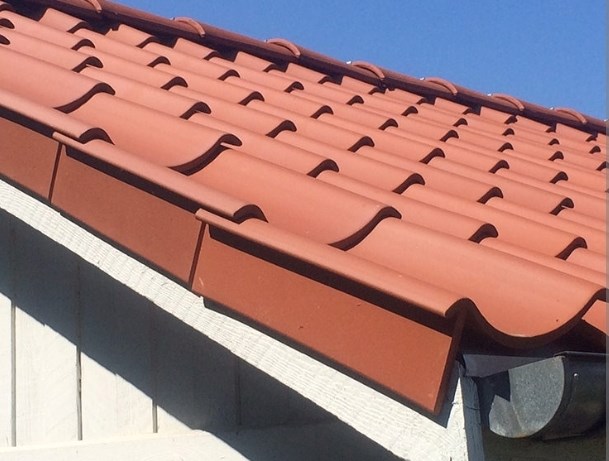

Nu kender jeg ikke profilerne på V Meyers vindskedesten til deres forskellige serier men det bør være en model der dækker af ned over sternbrættet, eksemplet nedenfor er Randers Tegl

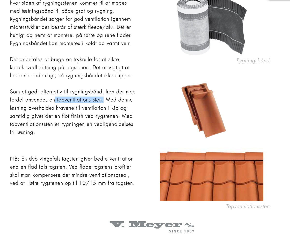

 Mange tak for hjælpen.
Kender du til top ventilationssten? Som alternativ til gratbånd? Og ved du om det er en god løsning.
 Vh.
Nej dem har jeg ingen erfaring med.
