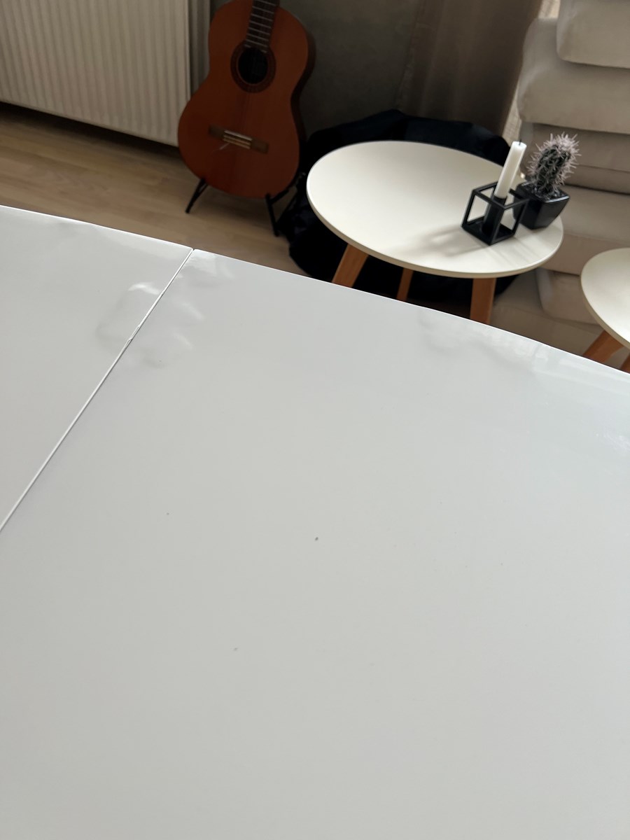

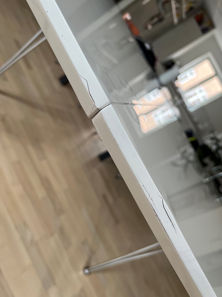

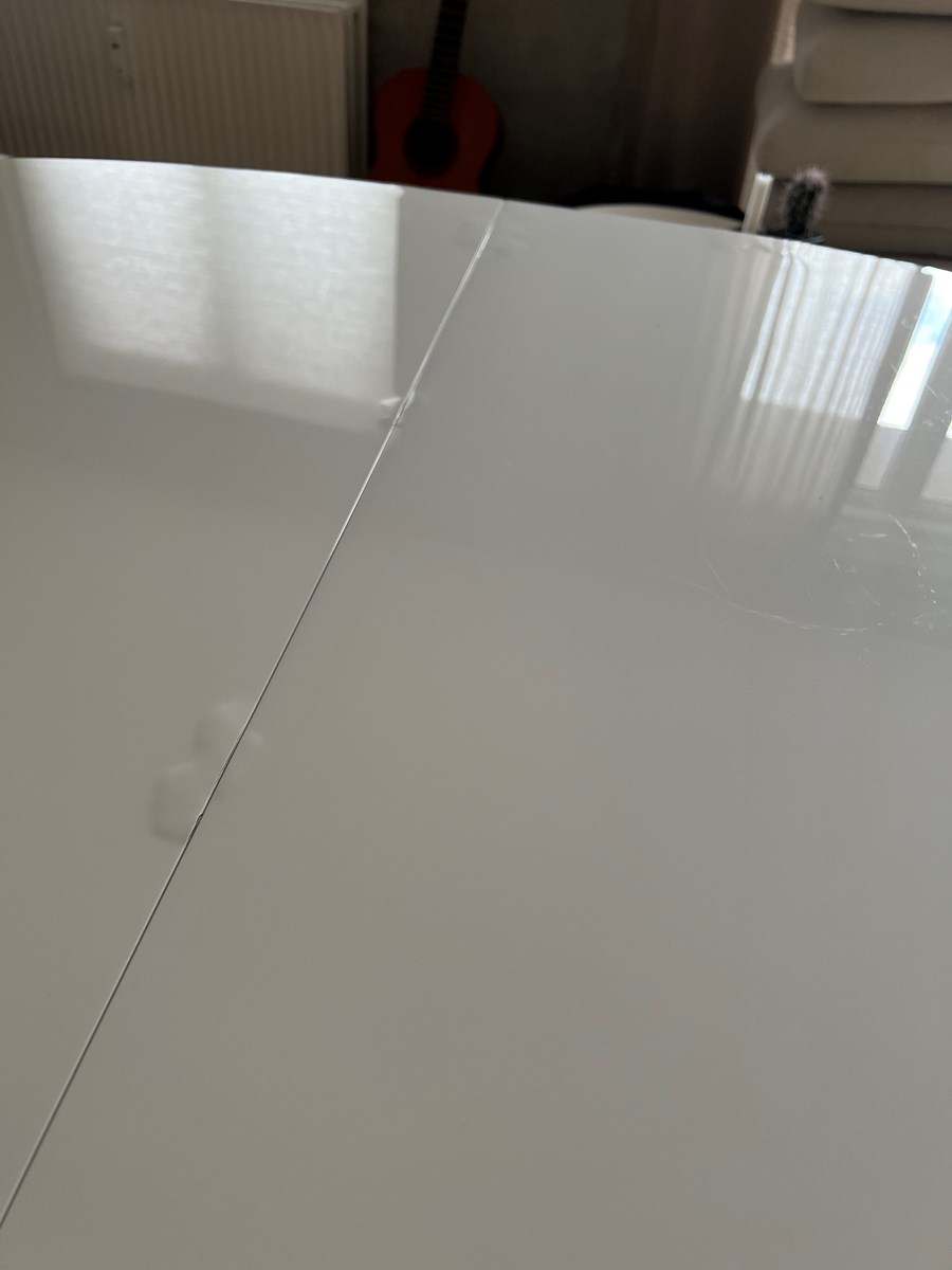

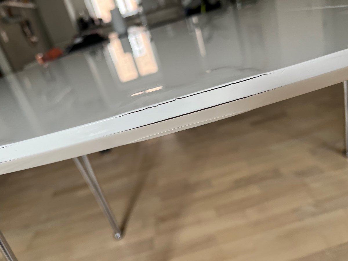

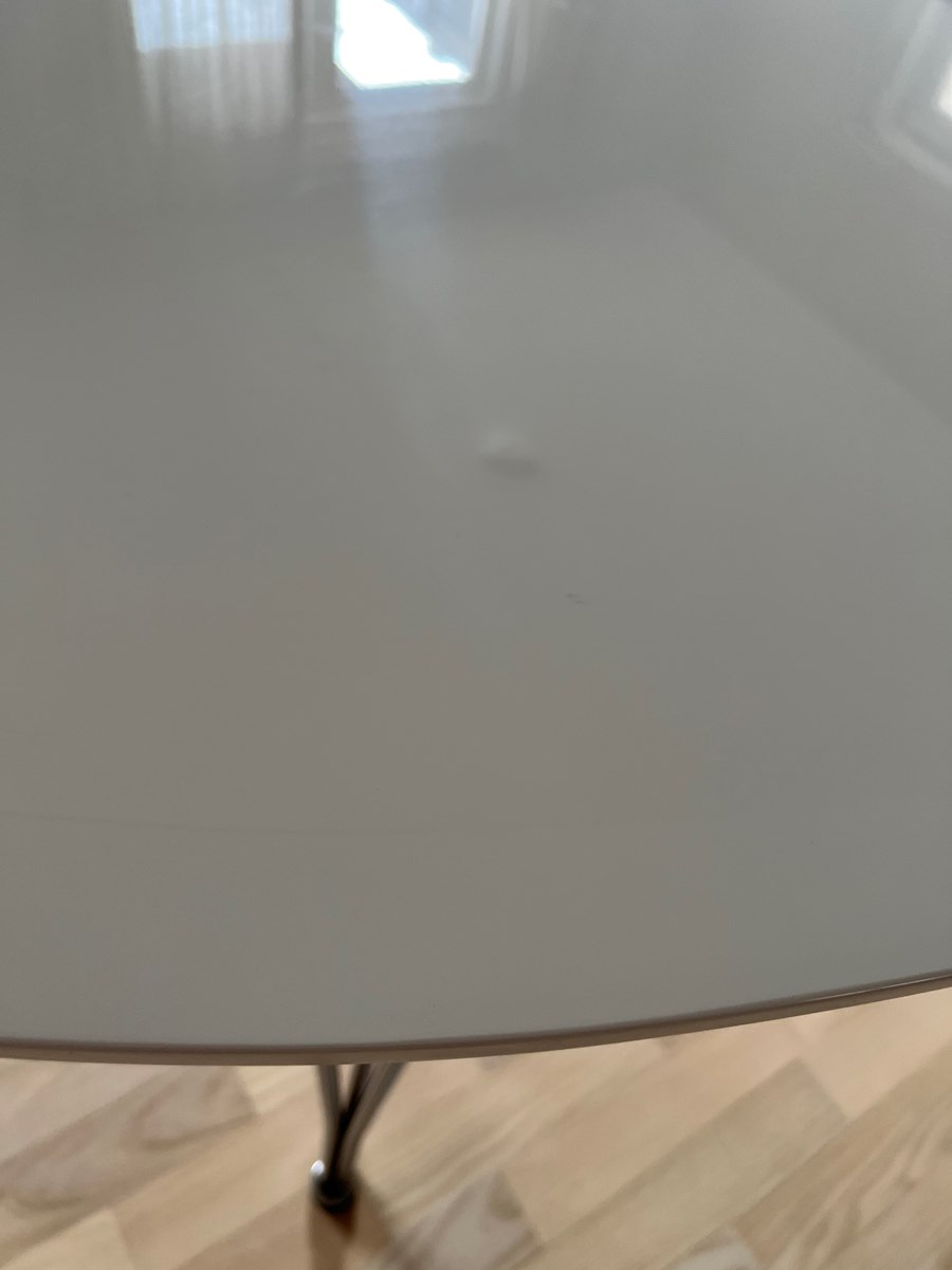

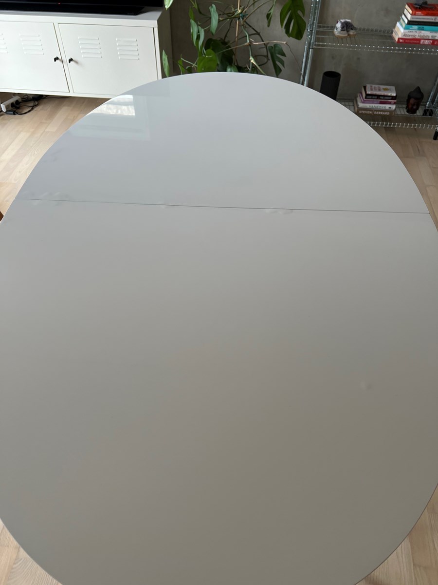

Jeg har købt et brugt spisebord. Det er blevet renset med Ajax og gennemspulet med vand efterfølgende. Nu efter det er tørret er lakken/laminaten (?) begyndt at løfte sig i noget der ligner bobler. De er dog helt hårde og kan ikke trykkes flade. Ude i siden af bordet er det også flækket lidt. Det er ikke pga tryk/slag.
Hvordan repareres dette/fjernes boblerne/bulerne? Tips og tricks modtages!!
Beklager, men selvom bordet er hvidt, ser det nu lidt sort ud. Kombinationen af en lak, der ikke tåler skrappe rengøringsmidler, og måske ind trænget fugt nedefra, på en plade der givet en mdf, vil gå galt. Eneste rigtige løsning, er at vente til bordet er knastørt, spartle alle revner ( ex. polyester ) , skære boblerne op og få dem livet fast igen om muligt, og til slut matslibning og fuld lakering igen. Husk også et par lag i bunden. Er du sikker på det ikke er højglans plast laminat,.så er det ikke alle malinger der hænger fast.
Mit gæt er, at træet (formentligt MDF), har suget fugt pga. små ridser og huller i lakken/laminatet, og så har den udvidet sig og skabt de bobler. Du kan forsøge at behandle det med varme fra eks. en føntørrer, da det kan få fugten til at fordampe hurtigere, og samtidig kan det gøre lakken blødere, så den har lettere ved at finde på plads igen. Men jeg tror ikke det bliver 100% usynligt igen, så det er en skam..
