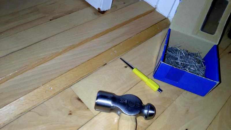

Jeg skal sømme ca 10 lister af bøg og et par almindelige fyr fejelister.
Men den bøg liste som jeg har sømmet fast med dykker, er hård som sten. Måske ikke selve listen, men bundstykket som også er bøg.
Mine dykker er 1,5mm i diameter og jeg har boret et Ø 1mm hul i listen. Jeg tror ikke boret er langt nok til at bore i bundstykket også.  Jeg måtte trække 3 søm ud ( ud af 5 i alt), fordi de var blevet for skæve.
Jeg vil spørge om I har erfaring med sådan en 700kr Einhell sømpistol. An akku maskine med en fjeder.
Akku og opladeren skal købes separat - de har et sæt i Silvan for 250kr .
Tror I den kan sømme mine bøg lister fast? Jeg skal ikke bruge det til andet.
