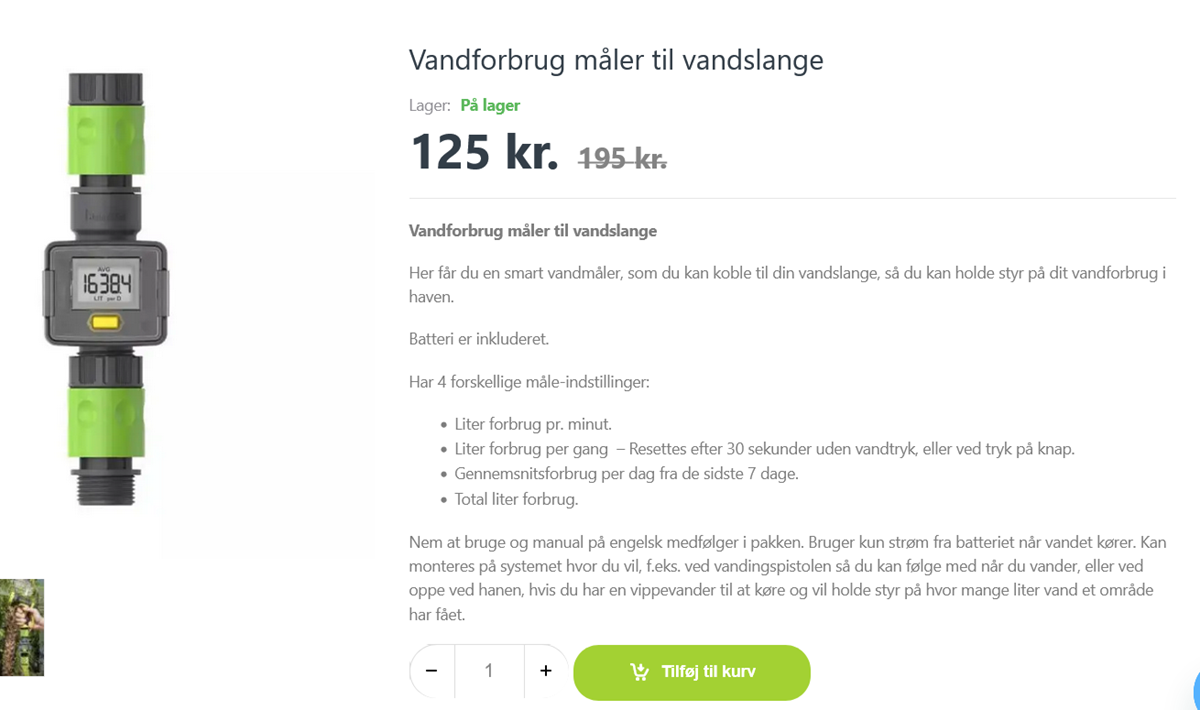

En vandmåler til at sætte på vandslangen koster ikke alverden..
