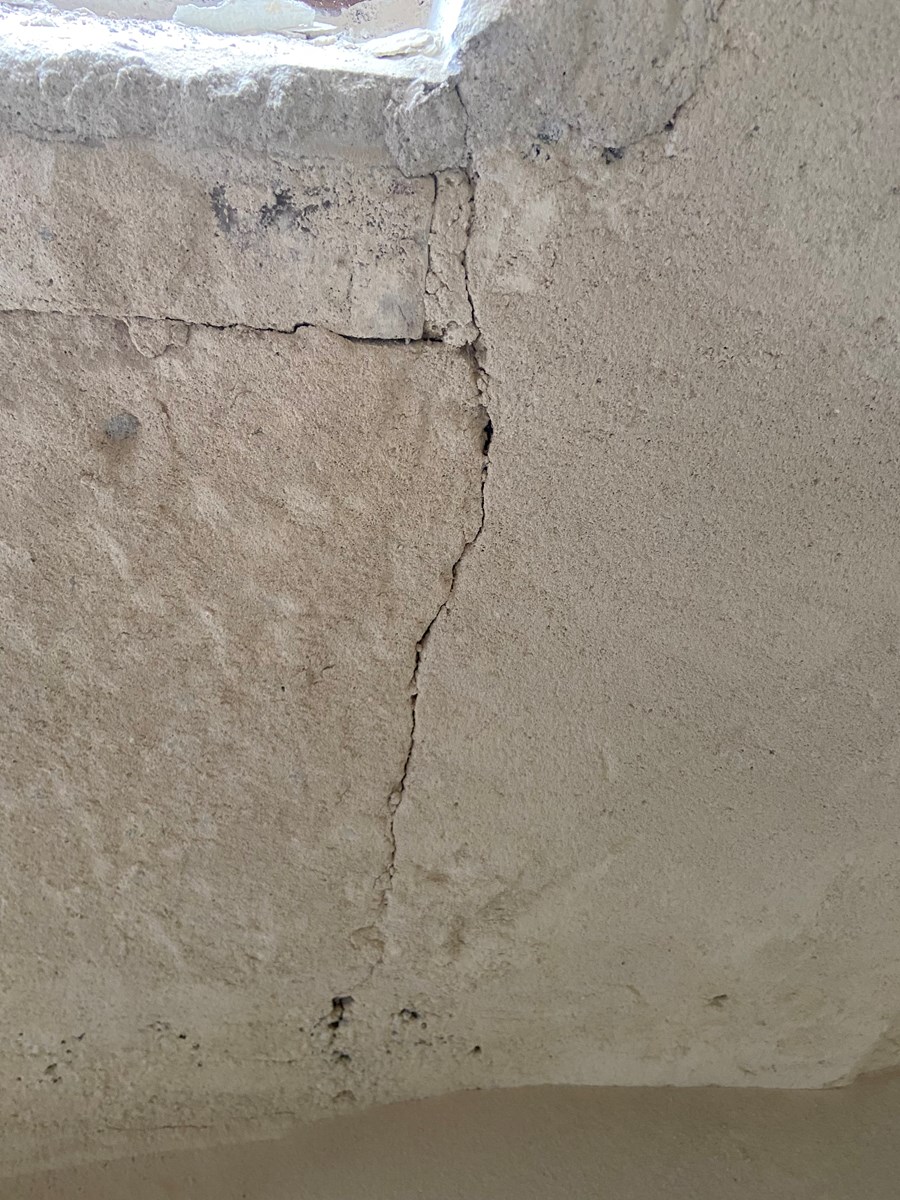

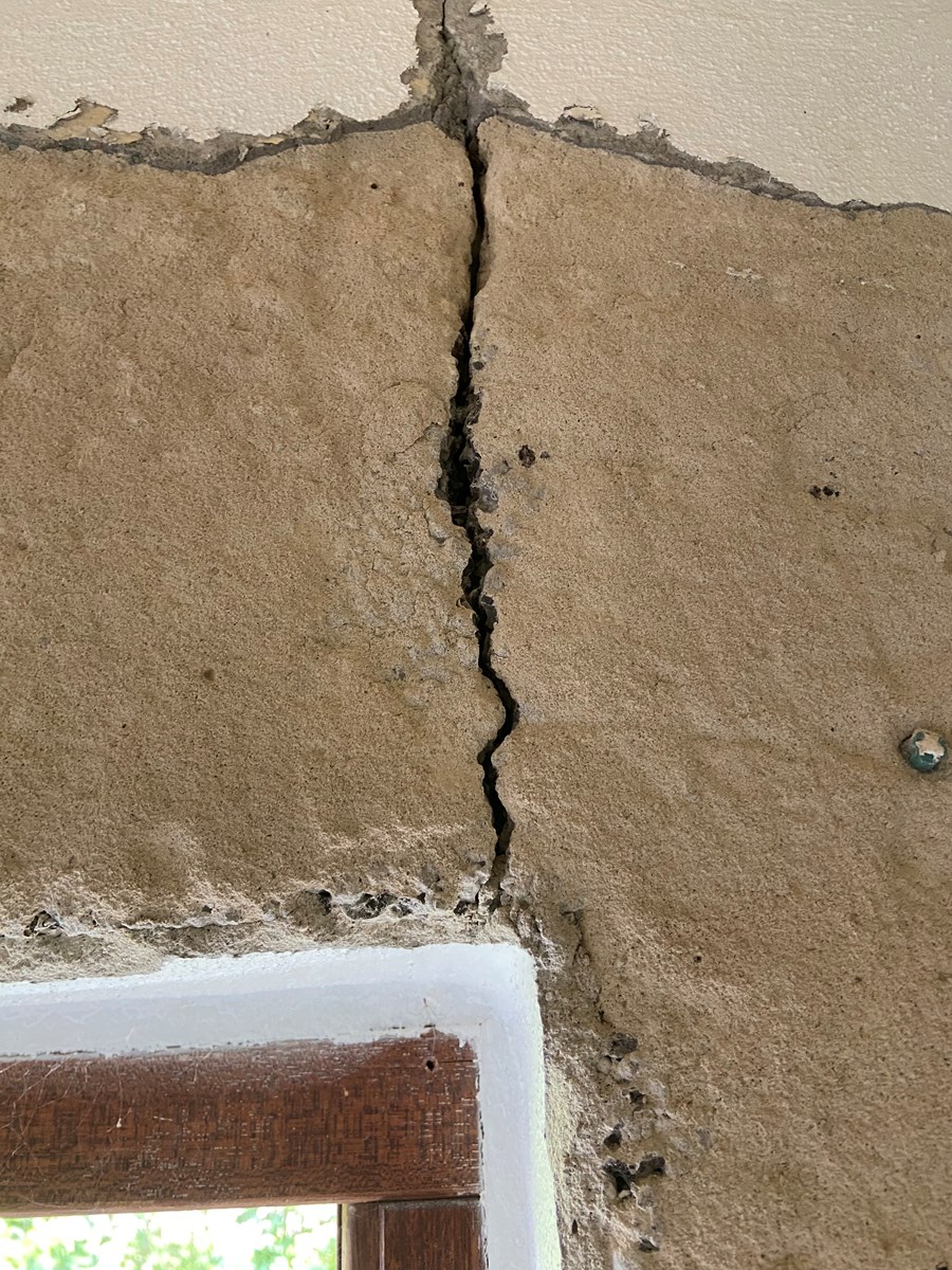

Jeg har fjernet puds på indvendig væg.
Jeg er så stødt på revner i ​væggen som er bygget af lecablokke (billeder vedhæftet)
Hvordan reparerer jeg det? Hvis det er muligt
Prøv at sæt et billede ind hvor man ser hele vægen, så er det nemmere at komme med et forslag.
Men eller så hug ud, så "revnen" bliver 2-3 cm bred og en dybde på ½ delen af murens tykkelse.
Du kan evt hugge nogle riller på tværs af revnen, og ligge armering i. (ca 10 cm til hver side)
Jeg ville bruge noget fliselim i en lidt tynd blanding, og påføre med en pensel, og så efterfølgende bruge mørtel til at fylde rillerne op. (brug af fliselim giver en bedre vedhæftning)
Var der revner i pudsen?
Okay. Vil fliselim fungere fint på leca?
Nej, ingen revner i pudsen
Når der ikke var revner i pudslaget så er det ikke sætnings revner som øges. Det har så ingen praktisk betydning. Hvis du vil bruge fliselim som foreslået så skal du presse mørtel ind i revnen samme dag. Altså det man kalder at arbejde vådt i vådt.
