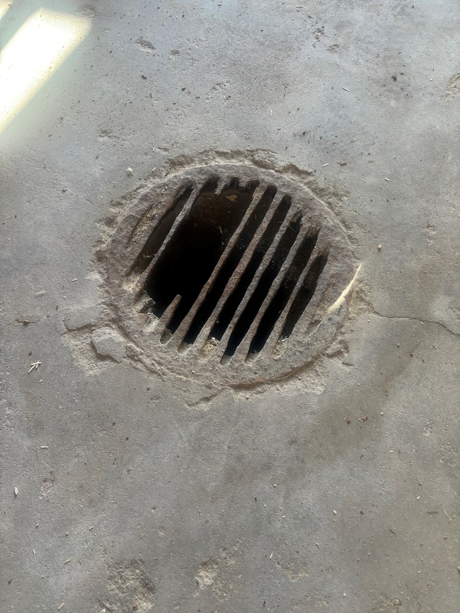

Hjælp. Vi er igang med at konvertere vores garage om til en havestue. I garagen er der et gulvafløb. Planen er at vi lægger terrassebrædder som gulv i vores nye havestue.
Hvad gør vi med gulvafløbet? Kan vi blot lægge brædder hen over afløbet?
Håber nogle kloge mennesker kan hjælpe mig🙏🏻☀️
Jeg har vedhæftet et billede af gulvafløbet.
Mvh Tove

Det er en dårlig løsning. Vandlåsen vil tørre op og I vil få en havestue med konstant kloaklugt.
I bør starte med at undersøge hvor rørene løber hen. Det ser gammelt ud, måske er det lavet på et tidspunkt, hvor man ikke tog det så nøje om det var korrekt tilsluttet. Hvis det ​bare løber ud på jorden, kan I blot mure det til.
Vi havde på et tidspunkt et sammenfald af vores regnvandsbrønden og fik i den forbindelse en kikkert igennem rørene. Da kom kikkerten også forbi garageafløbet. Så mener helt bestemt den er forbundet til regnvandsafløbet og ikke løber ud i jorden. Når jeg lyser ned i afløbet kan jeg se blankt vand der står i bunden.
Den sidste sætning lyder som en vandlås system.
Vær obs. på at gulvafløb og garage er særdeles problematisk.
Et lovligt gulvafløb, i en garage, skal være tilsluttet en benzinudskiller, for derefter at gå til kloak.
Garage gulvafløb som er ført til regnvand for alarmklokkerne til at lyde højlydt.
Ved et evt. senere hussalg kan det give en fandens masse bøvl!
Det bedste vil være at få sløjfet gulvafløbet helt ud til hvor det er tilsluttet regnvandet.

 det er helt lovligt , olieudskiller er kun et krav hvis der laves mekanikerarbejde eller andet med risiko for oliespild
bibeholder du afløbet skal der laves en lem , så der er mulighed for at komme til vandlåsen
ellers er bedste løsning at få sløjfet afløbet
@ Bredker: Nuværende afløb er på ingen måde lovlig da det er ført til regnvand!

Du må gerne lave et afløb i din garage, du skal bare huske at det skal kobles på dit spildevand og ikke regnvand, da det vand og sne som har siddet på din bil er forurenet.Men det vil den kloakmester også vide som udfører det. Husk at det skal udføres af en autoriseret kloakmester.

Tidligere har der været krav om Olie/benzinudskiller i/fra afløb i en garage.
Ud fra Bolius kopi blev jeg så klog, og kan konstaterer at mit gulvafløb fra garagen er lovlig.

 må give dig ret hvis der er sepereret , det skal i spildevand
men olieudskiller har aldrig været et lovkrav i en privat garage
