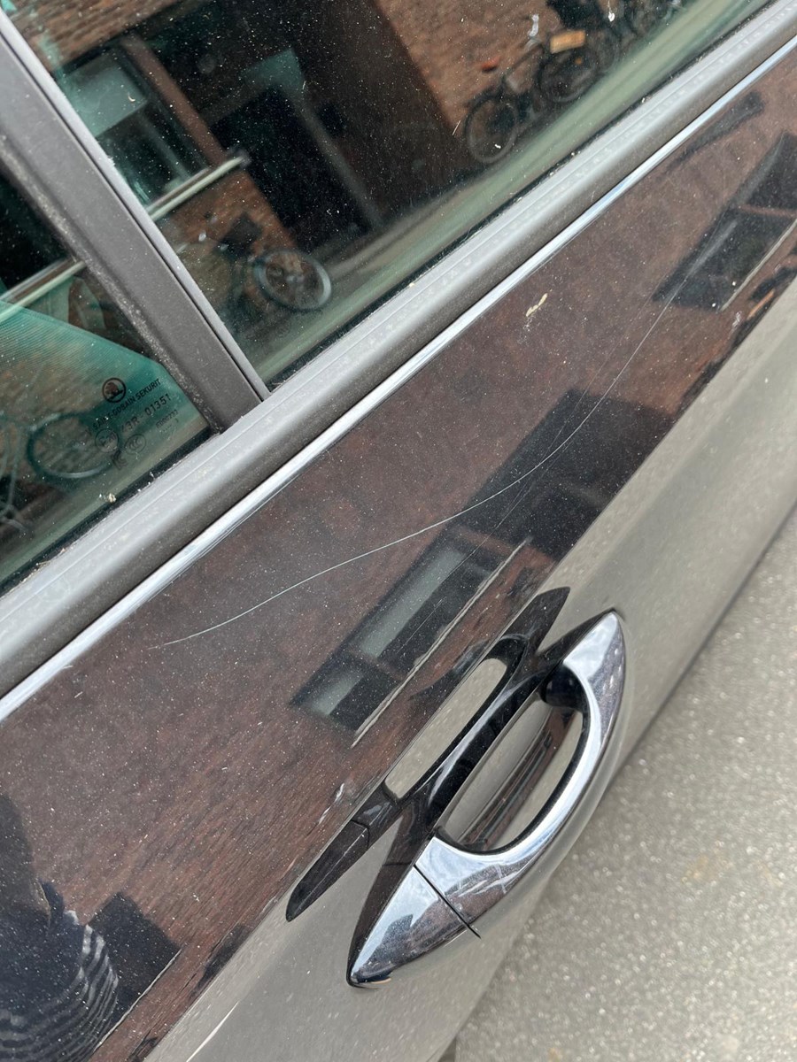

Fjerne overfladisk ridse CasperM 105 12-06-2024 21:33 Hej vi fået en ridse ca 30 cm lang men overfladisk. Hvilket produkt/metode kan i anbefale for at prøve at fjerne den? Bilen er sort. På forhånd tak 11 svar 1 2 › » Følg tråden Annonce Annonce Annonce
CasperM Trådstarter 105 12-06-2024 22:22 GodeVen skrev den 12-06-2024 21:50:43Hvis den ikke går igennem malingen, kan voks sikker klare det. Ok tak er helt grøn her så hvilken slags voks? Fås det fx hos t Hansen
GodeVen 3383 5220 12-06-2024 22:51 Ja, fx noget som dette:https://www.thansen.dk/bil/bilpleje/voks-og-polish/turtle-wax-hard-shell-paste-wax/n1227177116/pn-234094649Følg brugsanvisningen. Normalt skal det gnides godt ind, og når det er tørt, skal det poleres. Brug en ren klud. Tricket virker kun ved overfladiske riser. Hvis de er for dybe, virker det ikke. Hvis de er så dybe, at du kan se en anden farve i bunden, virker det helt sikker ikke.
Bent Andersen 2858 13-06-2024 00:26 Lad være at fuske selv. "Smart repair" firmaerne har meget bedre metoder, og det koster ikke ret meget. Har kun gode erfaringer.Søg selv på nettet.
GodeVen 3383 5220 13-06-2024 08:10 Jeg har gode erfaringer med at fjerne overfladiske riser med voks. Hvis det er den type riser vil et professionelt firma gøre det på samme måde. Den eneste forskel er at de polerer ikke med hånden men med en maskine. At polere sin bil med voks har intet med fusk at gøre. Annonce
Superdiy 1944 4200 13-06-2024 08:23 GodeVen skrev den 13-06-2024 08:10:09Jeg har gode erfaringer med at fjerne overfladiske riser med voks. Hvis det er den type riser vil et professionelt firma gøre det på samme måde. Den eneste forskel er at de polerer ikke med hånden men med en maskine.At polere sin bil med voks har intet med fusk at gøre. Voks som det du linker til hos Tante Hansen fjerner desværre ikke ridser, men forsegler lakken. For at polere ridser væk skal man først polere med et slibende middel og efterfølgende voks/forsegler. Det er langt lettere som Bent at køre forbi en som har både udstyr, materialer og erfaring. Selvbygger med stort S.
GodeVen 3383 5220 13-06-2024 08:33 Voks fylder overfladiske riser op, så de ikke bliver synlige. Billak bør have voks på overfladen. Hvis riserne stadig er synlige efter en voksbehandlelig, er en egentlig reparation af lakken nødvendig. Nogle af de firmaer, der reparer lakskader, kan dog finde på blot at slibe overfladen af lakken ned inden de voksbehandler. Således at i stedet for en reparation af lakken, kører man blot derfra med en lak, der er tyndere.
cdp 1334 5792 13-06-2024 18:45 En ridse er som et mini krater, og kanterne skal rundes af. Som godeven siger kan det poleres, men først skal der bruges ex. slipoline, og efterfølgende en voks/pasta med farve. Jeg har selv prøvet dette og resultatet var såmænd ok, men med tiden bliver ridsen synlig igen, svarende til voksen forsvinder fra ridsen. Så overvej dit næste step..
polobjørn 1941 4230 14-06-2024 15:03 Hvis du kan mærke ridsen med en fingernegl kan den IKKE poleres væk ! "AUTOELEKTRIKEREN"
