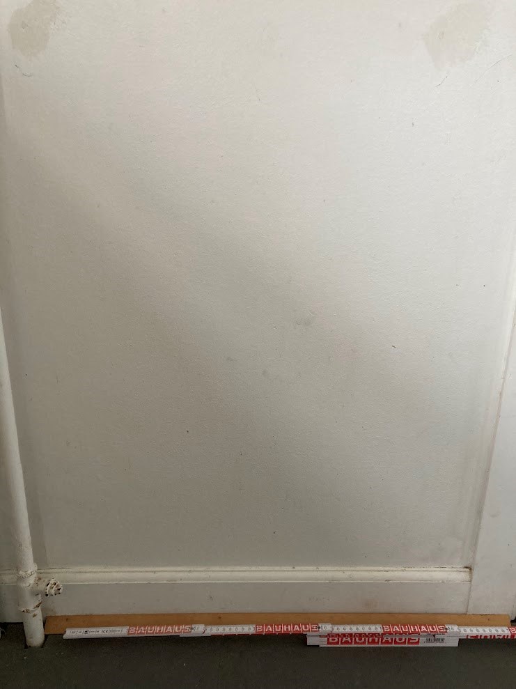

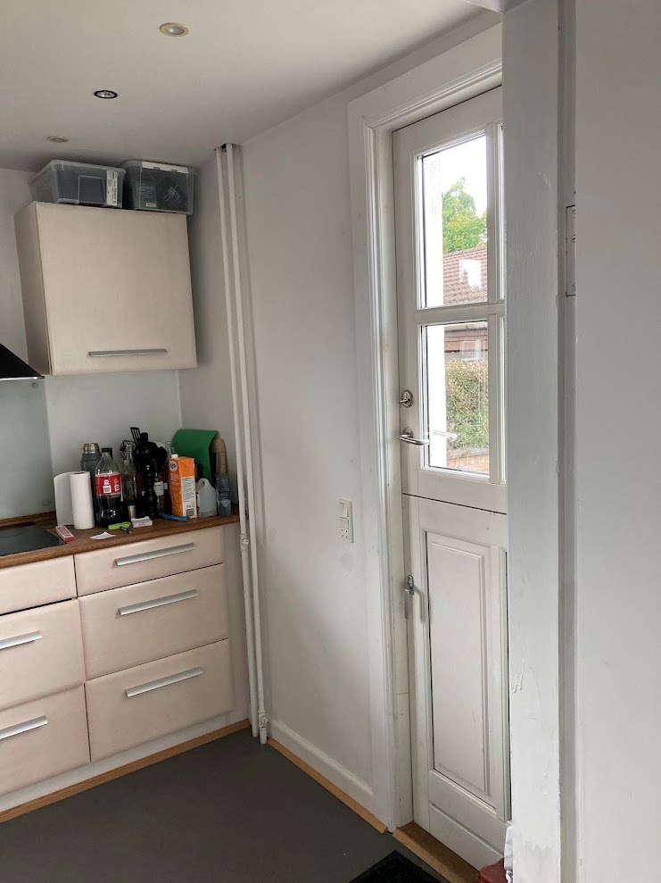

Jeg har et køkken på ca. 9 m2, og på den ene væg har jeg mulighed for at opsætte en radiator.
På billederne kan I se en mindre væg. Fra rør (ved åbningen helt nederst) til dørkarmen er der 64 cm, og fra gulv til stikkontakt er der 94 cm.
Jeg vil have en med vand, men kan I anbefale et mærke/model? Jeg tænker umiddelbart en radiator på 60 cm i bredden.

Tror det kniber med pladsen til en på 60 cm i bredde.
Du skal have din tilgang øverst ført over returrøret og have plads til en termostat.
Hvor meget må den aht skufferne fylde ud fra væggen?

@djaydjay - Det har du nok ret i. Jeg må undersøge det nærmere.
@JohnLarsen - Fra væg til de åbne skuffer er der 10,5 cm. Det er et spændende forslag (varmepanel). Er der nogle åbenlyse fordele og ulemper med ​sådan nogle? Er de gode nok til ​at varme et køkken op med?
… og iflg. specifikationerne kræver disse 97 mm, så det er ok.
Varmeffekten er ikke imponerende, men til et så lille rum kræves der vist ikke mere(gående ud fra at naborummene klarer sig selv).

Enig, men alle de Altech du linker til, bortset fra højde 200mm, er vist nogen cm for tykke til at skufferne kan gå fri. Hvis de monteres nede i den højde.
