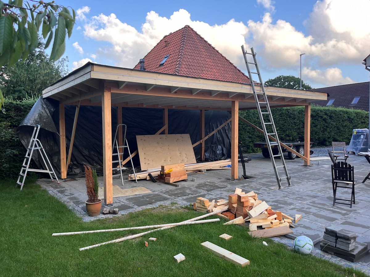

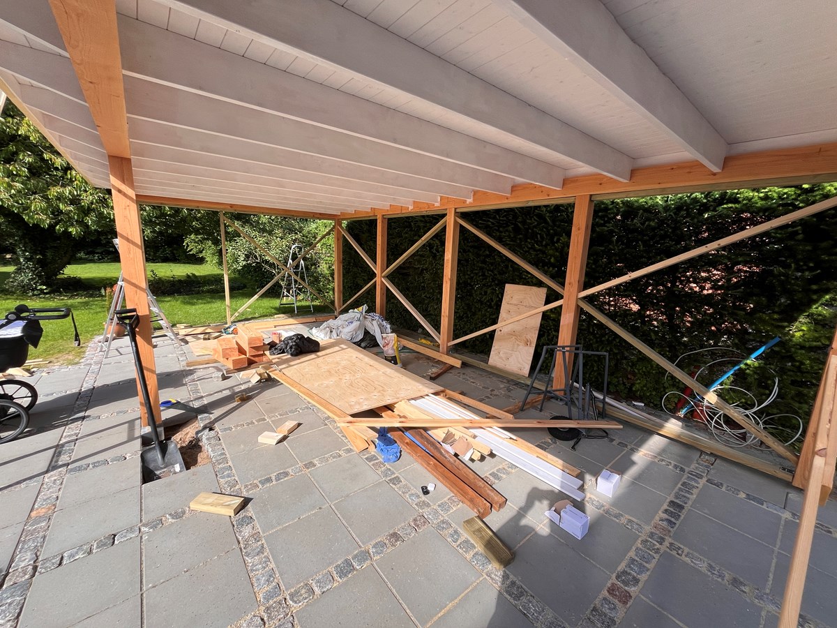

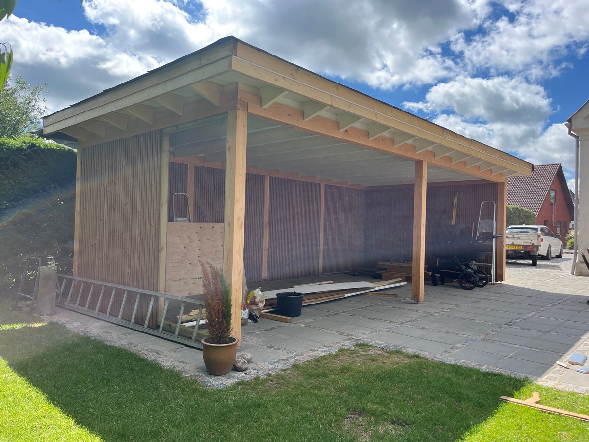

Jeg har lige haft en anden tråd omkring en overdækket terrasse jeg er ved at bygge.. opretter lige en ny tråd her, i tilfælde af at nogen kan bruge den viden en anden gang.. 😊
Jeg er kommet i tvivl om jeg skal have klemlister på, inden jeg monterer beklædning..
Bygningen er åben og naturligvis uisoleret.. på indersiden af bygningen, beklæder jeg væggene imellem stolperne, således at de bliver synlige.. på bagsiden beklædes det hele med sporplade, da det aldrig bliver synligt for nogen.
Mine spørgsmål er derfor:
1. Skal jeg have klemlister på, inden jeg monterer beklædning?
2. Hvis ja, er det så fint nok hvis de kun monteres på bagvæggen?
3. Stolperne er ubehandlet Douglas. De skal behandles når det hele er færdigt. De stolper der er pakket ind, behøver de behandles, da de jo hverken bliver våde eller udsat for UV?
Som jeg også skrev i den anden tråd, så beklager jeg byggerodet på billederne 😊
Mvh Eddie
