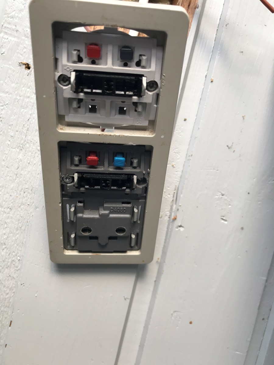

Jeg har haft adskilt min Fuga afbryder stikkontakt, men har nu tilsyneladende forbundet ledninger forkert. Stikkontakten nederst virker men lampen tænder ikke, når jeg trykker på den øverste kontakt. Det er fasen jeg har trukket fra stikkontakten til den øverste kontakt, søm skal tænde en lampe og håber der er en med elviden, som kan forklare hvordan det gøres.

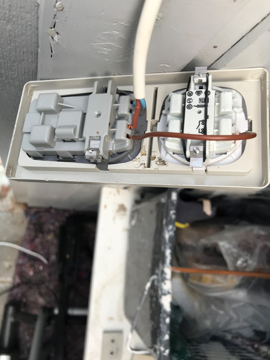

På dit billede nr 2 ligner det en lampeledning (2x0,75 brun/blå)) med hvid isolering omkring.
Denne ledning har INTET at gøre i den faste installation, så det er en klar ommer!

tag nogle billeder af både lampeudtagets bagside samt afbryder/ stikkontakten monteret med de ledninger du skriver om. Før det, er det rent gæt vi sidder med...

Jeg ser kun blå og brune ​ledninger på billederne. ​
Prøv med billeder af lampestedet og letningerne i dåsen bag stikkontakt og afbryder.

På det øverste billede ses at det er lampeledning inde bag ved ( i trædåsen) Og som de andre skriver dur det ikke. Det skal være installations kabel eller ledninger i rør, og mindst 1,5 mm2
Når du som her har stikkontakt uden jord, skal du mindst bruge 3 ledninger. og den ene må ikek være gul/grøn.
Ved kabel vil det så sige mindst 4 x 1,5 mm2 da man vist ikkekan købe uden den gul/grønne.
Så skal blå i stikkontakt blå klemme og den brune som du viser medens den sorte så skal i den sidste klemme i afbryder og gå til lampen som tænd-ledning.
