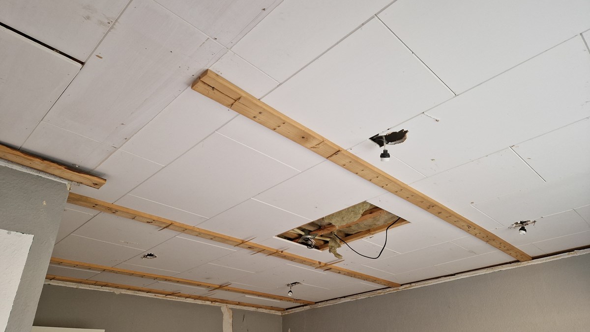

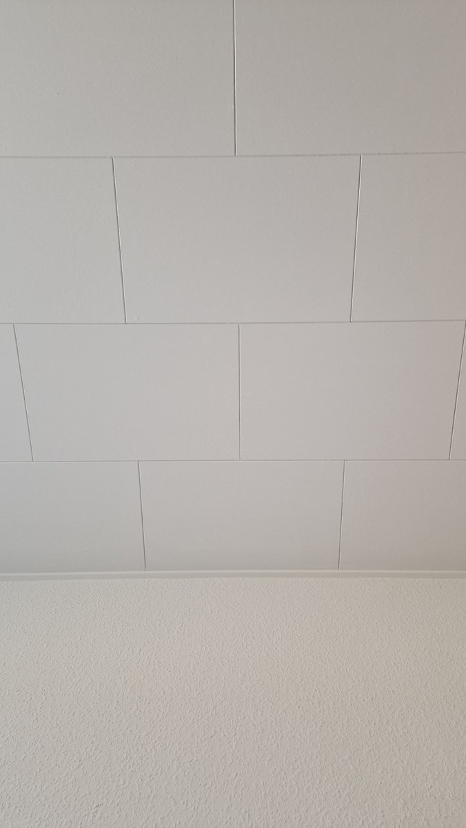

jeg har overtaget et 60-er hus med denne loftbeklædning (som jeg har det helt fint med), men i et rum er der monteret spots som jeg ikke bryder mig så meget om (og der ifølge el-rapporten heller ikke nødvendigvis er helt lovligt lavet). Derfor vil jeg gerne hive de 4 plader ned og skifte dem... Målene er 39x60.
Inden jeg går i gang vil jeg gerne vide lidt mere om hvad jeg kan forvente... Er der nogen der kender denne type plader? Er de bare sømmet op eller går de ind i hinanden? Og hvad skal jeg søge efter for at finde noget erstatning?
De kaldes pind op plader. De er monteret med nogle små pinde der går 15-20 mm ind bag næste plade for at kunne sømmes skjult.
Du er enten nød til at skære pindene af på sidste plade eller at slutte ved væggen for at kunne montere de nye.

Pind op pladerne har gennemgående pinde, som er limet på gipspladen. Så i første omgang ville jeg ville jeg prøve at tage pladen ned og se om ikke listerne blev hængende. Du kan så evt. sømme ny plader op på listerne eller, hvis du kan komme efter det, lime en plade fast på listerne. Det er standard mål 40 x 60 cm.
Du får meget svært ved at finde nye evt. brugte plader.
Så vidt huskes er de nuværende plader 9 mm tykke.
Der blev også dengang brugt samme 40x60 cm plader uden pinde, endda af professionelle håndværker, hvor man så har spartlet sømhullerne bagefter.

​Pladerne er ​1 cm tykke ​hvad jeg kan se og der er ingen pinde bagpå... De er sat ​fast i lister der går hele vejen på tværs med klammer.
Ender nok med at prøve at spartle mig ud af det - desværre ​har de været ret god til at ​ramme ​samlingerne i pladerne, så der bliver lidt modellering. Skulle spartle lidt alligevel, da der også var sænkede lofter under...
