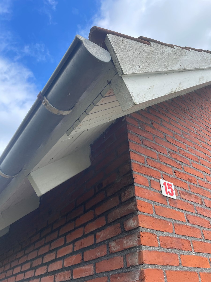

Hvordan laver jeg pænest et nyt udhæng på mit hus? I forbindelse med tagskift skal jeg ha beklædt spærene og lavet ventileret tagfod. Er der nogle bud på detaljer jeg skal lave for at få det til at se pænt og “let” ud. Så jeg ændrer udtryk mindst muligt. Det kommer en falstegl med hakket bræt igen som nu ved vindskeden.
 Vh.
Lade udhæng være som nu og lave udluftnings sprække bag tagrende, sprække fyldes med snefangsrør.
Eller save spær spidser af så disse er vandret på undersiden. Højde ved tagrende kan være 30 . 40 mm Så laves vandret under beklædning med 5 mm sprække imellem hver og så med plast net hen over hver sprække.
