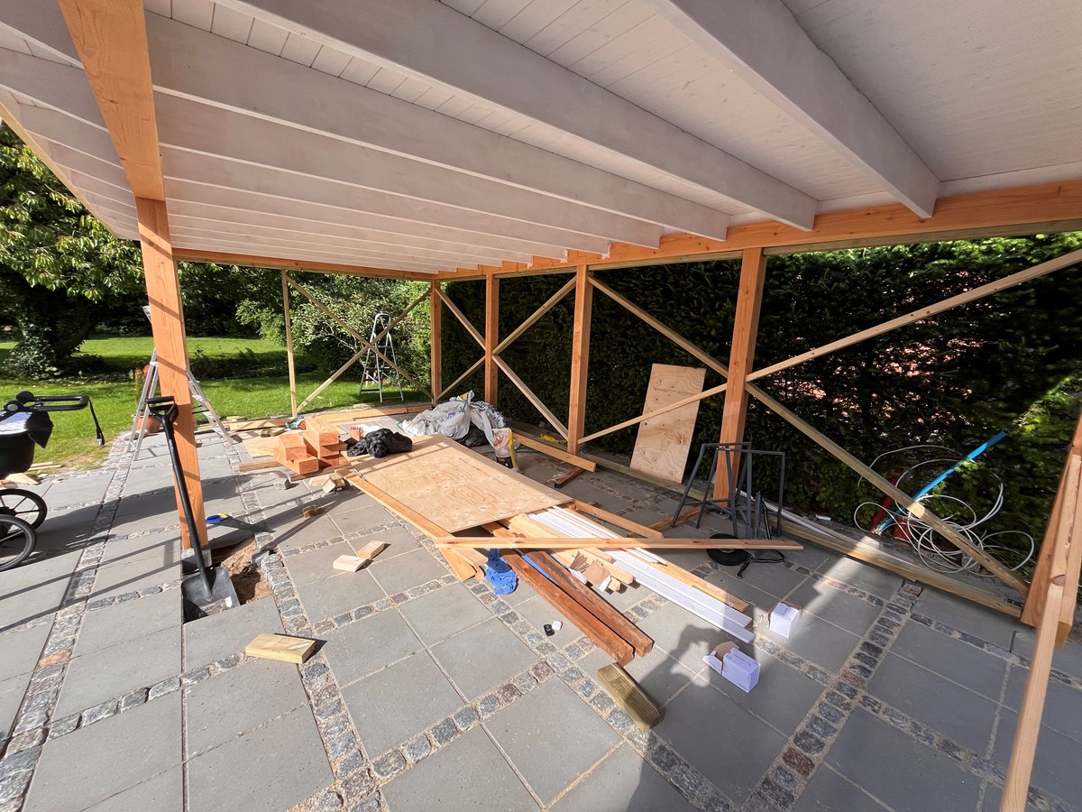

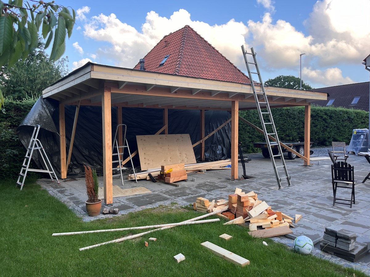

Jeg er i fuld gang med at lave en overdækket terrasse på ca 30 m2, der skal indeholde udekøkken og spise- og siddeområder.

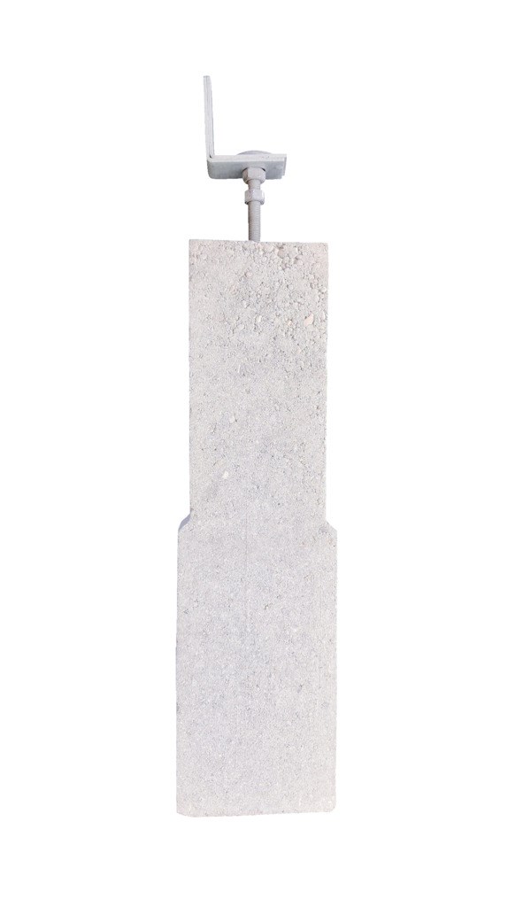

Jeg har brugt justerbare forstøbte stolpebæringer som jeg har sat mine stolper på. Dette betyder at stolper er hævet omkring 6 cm fra terræn, som selvfølgelig er godt i forhold til levetiden på stolperne.
Jeg er dog ikke kæmpe fan af udseendet når stolperne er hævet, så er der nogen der har nogle gode forslag til hvordan man kan “udsmykke” dem?

(Beklager rodet på billederne)

Har du skåret dem ind i træet? Synes det ville være synd at gøre mere ved dem. Det ser virkelig pænt ud på billederne.
Det ser dælme ellers fint ud allerede, men du kunne jo holde stilen med det fine træ arbejde og beklæde bunden af stopperne ned mod fliserne med nogle korte brædder, med hjørner skåret i smig osv.

Hvorfor brodere mere på noget der ser så stilrent ud ... og har et praktiskt formål?  Formålet med at hæve stolperne er jo netop at de får luft. Iøvrigt har vores terasse snart 25 år på bagen. Limtræsspær.

Jeg er på holdet der siger lad det være. Det ser super godt ud, og der ligner at det kun er de inderste stolper hvor du reelt set har noget luft- og det er ikke de stolper du ser
Du kan vel skære et stykke stolpe på 5cm , dele den i to, fræse ud til stålet, forbore, og samle dem og give lidt monteringslim mod den eksisterende stolpe

Endnu nemmere, skære et stykke stolpe, bore ud i midten til stål, og så dele den i to 😃
Tusind tak for alle jeres input!
Demokratiet må sejre, så jeg har besluttet at lade det stå som det er… det er også nemmest 😎
