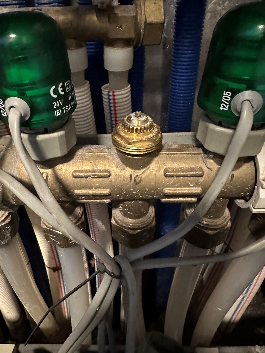

Jeg har et enkelt rum, hvor gulvvarmen kører konstant. Jeg har motioneret stiften på ventilen af mange omgange, men det har ikke hjulpet.
Jeg har også haft “hætten” pillet af i flere dage (som den er på billedet herunder), så jeg er sikker på at den ikke kalder på varme, dette har heller ikke hjulpet.

Med telestat afmonteret kører varmen jo hele tiden, men jeg synes den stift ser lidt mærkelig ud, hvordan ser de andre ud.

Jeg synes at de andre stifter ser ud som den der er synlig på billedet.

Jeg er enig i at stiften ser underlig ud. Er toppen klippet af? Hvis den sad fast nede (hvilket er et typisk problem), ville du ikke få noget varme.
Prøv at pille en af de andre telestater af og sammenlign.

Nu har jeg testet og konkluderet at telestaten virker.
Selvom jeg sætter en skruetvinge fast på ventilen for at klemme stiften i bund, er der stadig varme i gulvet, ikke helt så meget, men det er stadig lunt.
Kan man selv skifte den uden de store problemer?
