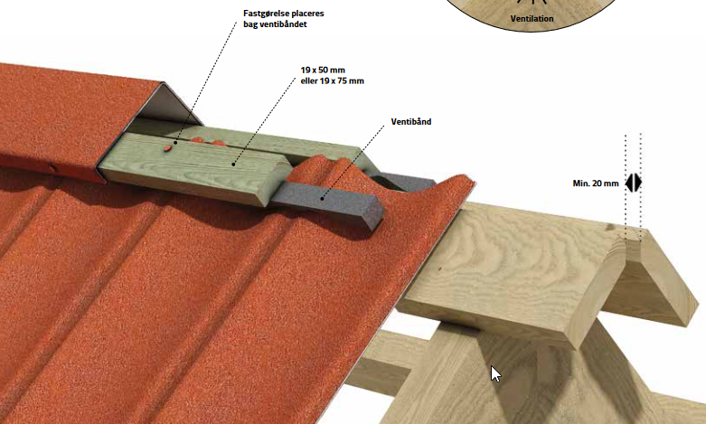

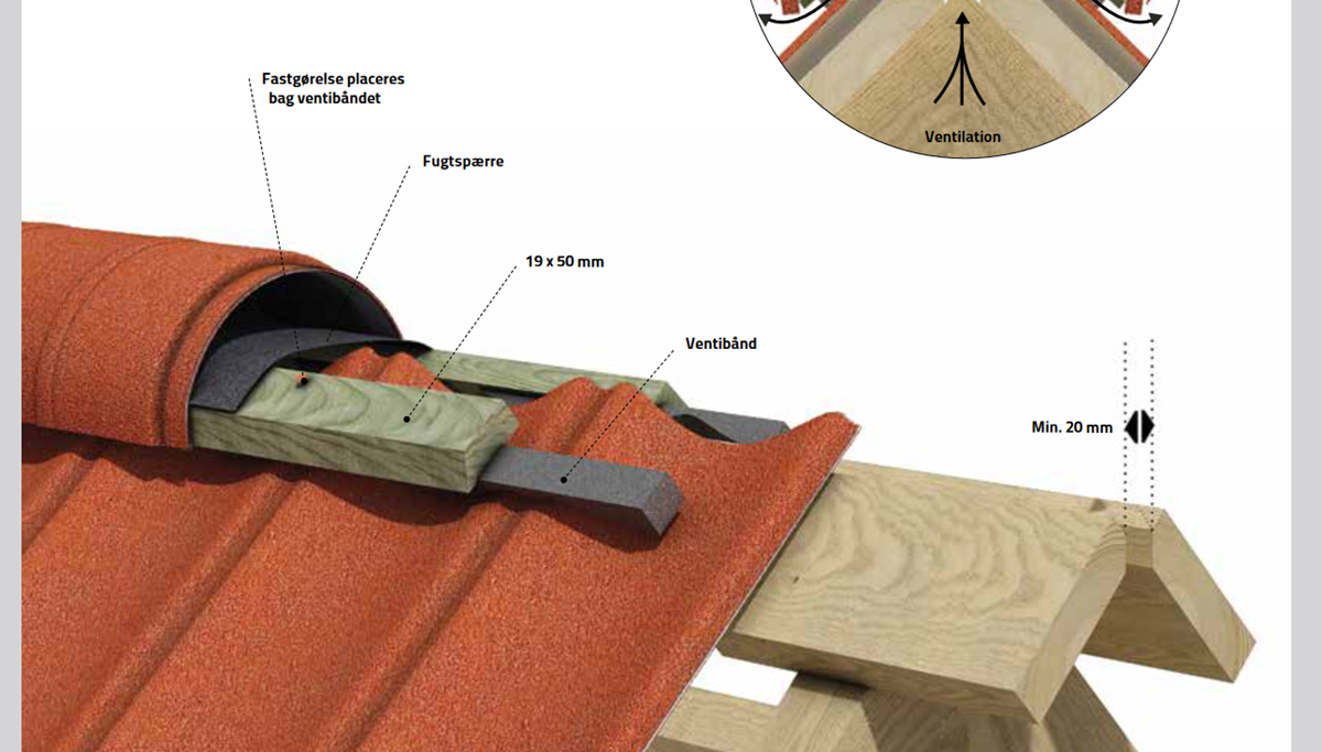

Jeg har en carport med Decra saddeltag, meget lige dit. Det er fra 1995. For et par år siden blæste rygningen af under en storm. Rygning og tagplader så fine ud - ingen rust overhovedet. Men lægterne, der ligger på langs under tagryggen, var fuldstændigt rådnet væk. Det er åbent under taget, så ventilationen er optimal. Lægterne er aldrig ramt af regn, så det må kombinationen af metaplade oven på træ, der har holdt på fugtighed/kondens. Jeg ved ikke hvilken type træ, der havde været brugt.
Rygningen var lagt som på side 14 af denne forklaring.
https://www.byggematerialer.dk/decra-monteringsvejledning-1163620/fil-files/4002_Decramontagevejledning.pdf

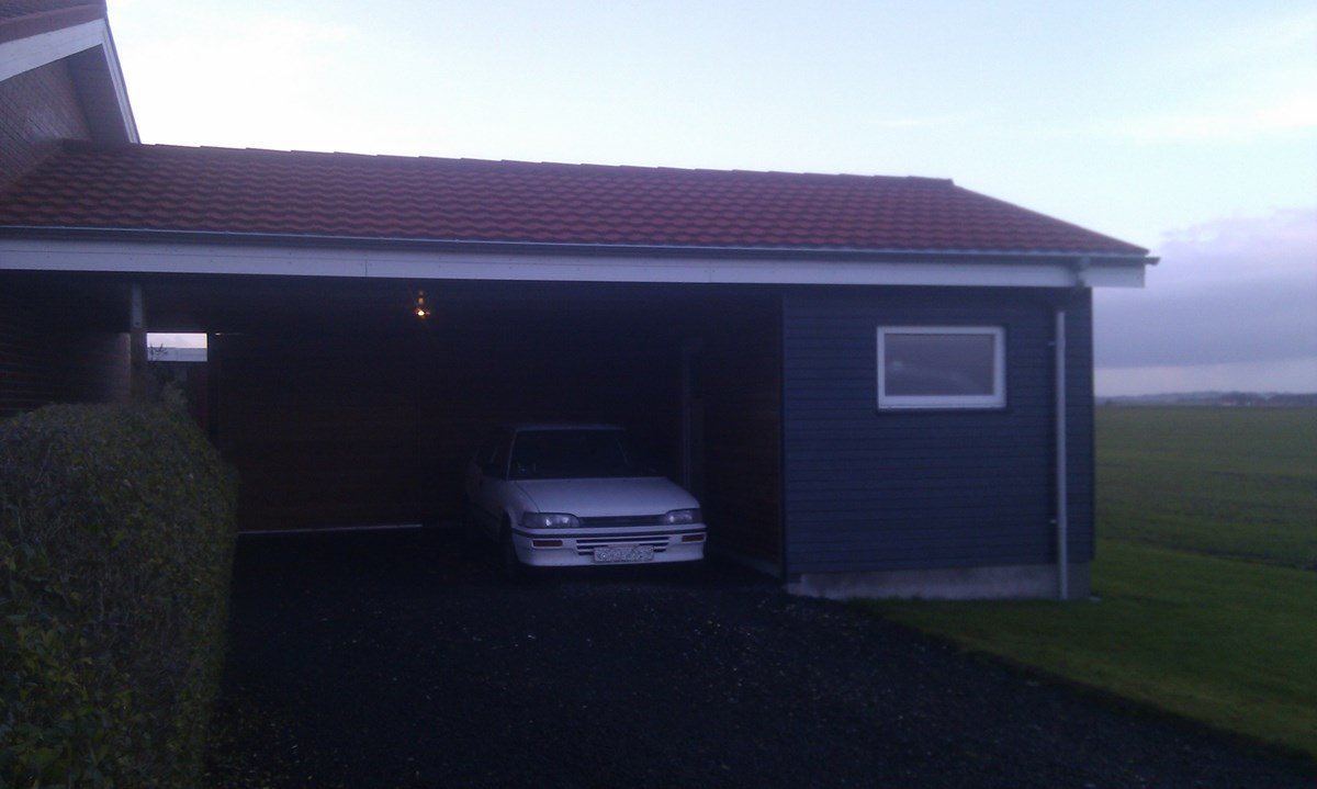

Carporten er fra 2010, jeg har også Decra på huset fra ​2003, men det er tag på tag.
Har ​ikke bemærket problemer med fugt eller misfarvning..
Men jeg har også den buede rygning, og lavet det efter Decras anbefaling..
Min rygning er også lavet efter forskrifterne, men den rådnede alligevel.
Bemærk, at med den flade rygning anbefaler de ikke fugtspærre over lægterne. Den runde tagrygning er derfor nok bedre til at modstå den kondens der kommer i taget.
