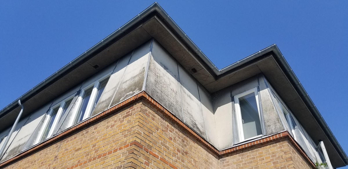

Mystiske facade-plader
Mon nogen kan hjælpe mig med at finde ud af, hvad disse 'plader' er lavet af? Kan de renses, evt. højtryksspules? Huset er fra 1940..

det er eternit , nemme at vaske , og kan males med tagmaling
Hvis huset er fra 1940 eller deromkring, er pladerne med stor sandsynlighed med indhold af asbest, så højtryksrensning må frarådes. Hvis du har mulighed for at få et stykke sendt til analyse for asbest, kan det endelig afgøres om der er asbest i pladerne.
Nu kom bredkers svar før mit, og personlig ville jeg gøre som bredker skriver. Men det er efterhånden blevet sådan at man falder død om, hvis der asbest inden for en radius af et par km.

 ja , det er blevet moderne med aspesthysteri , fint nok for dem der bruger det dagligt , men så længe det ikke støver , er risikoen minimal , og males det , er det forsejlet
Hvis du vil rense af og male, så få et firma til at rense dem af, gør man det selv kan man komme til at hænge på en større oprydning, hvis man bliver anmeldt.

Men pga alderen og det dermed sandsynlige asbestindhold vil jeg fraråde vask i form af højtryksspuling eller brug af hårde børster o.l.
Spørg evt en seriøs malerforretning om de har en (grund)maling der kan forsegle og grunde som de er.
